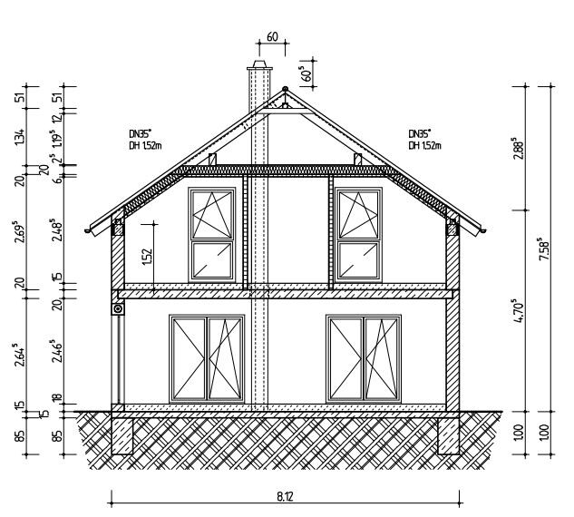

Hallo liebe Hausbau-Community,
wir planen für das kommende Jahr den Neubau unseres Einfamilienhauses und sind dabei auf dieses Forum aufmerksam geworden. Gerne möchten wir euch daher unsere Grundrisse nicht länger vorenthalten und freuen uns auf euer Feedback bzw. eventuelle Verbesserungsvorschläge:

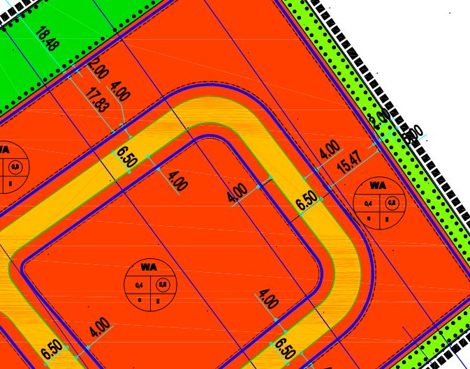

Bebauungsplan / Einschränkungen
- Größe des Grundstücks: 610 m²
- Hang: leichte Hanglage nach Süden
- Grundflächenzahl: 0,4
- Geschossflächenzahl: 0,8
- Maximale Traufhöhe: 6,0 m
- Maximale Firsthöhe: 12,0 m
- Baugrenzen: Mindestabstand von 4 m zur Straßenkante
- Baugrenze Garage/Carport: innerhalb der Baugrenzen, Mindestabstand von 6 m zur Straßenkante

Die Grundrisse gefallen uns zunächst gut, weil alle Wünsche funktional umgesetzt wurden. Das äußere Erscheinungsbild mit den großen Fensterflächen gefällt uns besonders gut.

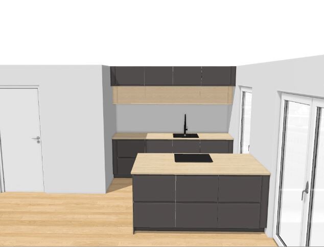

Auch gut gefällt uns das bodentiefe Fenster zwischen Küchenrückwand und Kücheninsel.
- Was gefällt nicht? Warum?

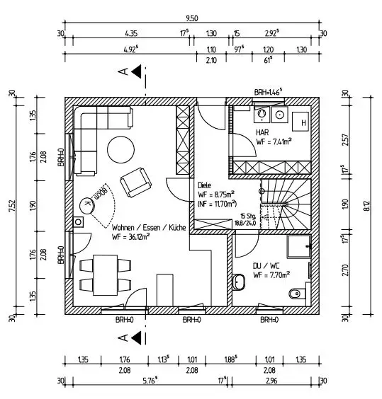

Unsicher sind wir uns bezüglich der Treppe (Treppenform, Position, Tageslicht) sowie des Flures zu diesem.
Ist der Gang von der Haustür zur Treppe ggf. etwas lang?

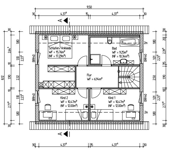

Der Flur im OG ist sehr breit und erhält kein Tageslicht. Ein weiteres Fenster auf der Ostseite würde allerdings die Außenoptik stören.
Die Nische für die Küche hat nur ein geplantes lichtes Maß von 2,70m. Nach Abzug von Putz und Toleranzen beim Bau bleibt hier wahrscheinlich nur Platz für 4 Stück 60er Küchenschränke

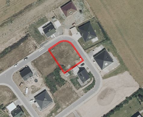

Die Position des Hauses auf dem Grundstück ist ebenfalls noch nicht fest. Das Grundstück hat eine Länge von Nordwest nach Südost von ca. 28m und eine Breite von ca. 23 m. Es gilt ein Mindestabstand von 4 Metern von der Straßenkante im Nordwesten und Nordosten. Das Carport muss einen Mindestabstand von 6 m zur Straßenkante haben. Aktuell gibt es für uns drei Varianten zur Platzierung des Hauses:
a) An der Nordwestlichen Grenze mit einem Abstand von 4 zur Straßenkante (Vorteil: Maximale Ausdehnung des Gartens im Süden, Nachteil: Nähe zum Nachbarn im Westen.
b) An der Nordöstlichen Grenze mit einem Abstand von 4 zur Straßenkante (Vorteil: Maximaler Abstand zum Nachbarn im Westen, viel Platz für Garage im Westen, Nachteil: 8 m breiter Grünstreifen nördlich vom Haus >> viel Platz für Garten verschenkt)
c) Mittig in der nördlichen Rundung mit einem Abstand von 6 zu beiden o. g. Straßenkanten (Kompromiss aus beiden o. g. Varianten. Gleicher Abstand von beiden Straßenseiten.)
Welche Variante würdet ihr bevorzugen unter Berücksichtigung der Position des Carports?

du verschwendest oben wie unten viel Wohnfläche mit Flur/Diele. Gerade im Verhältnis mit deiner bescheidenen Gesamtwohnfläche. Da gehen schon knapp 19qm drauf, und ist noch nichtmal eine anständige Garderobe eingeplant. Dazu ein zu großes 2. Bad im EG. Dass geht zu Lasten der nur 36qm für Wohnen, Essen, Kochen. Die eingezeichneten Möbel sind nicht im Maßstab.
Auch solltest du überlegen bei nur 120qm auf eine Ankleide zu verzichten.
Es gibt im Netz wesentlich besser geschnittene Grundrisse auf 120qm. Einfach mal googeln.
Wie hoch ist das Budget und was soll das Haus kosten?
hanse987
Garderobe am Eingang fehlt oder soll das alles in den Hauswirtschaftsraum?
Wenn noch ein Tisch für 6 Personen rein kommt, dann sind alle bodentiefe Fenster zugestellt.
Ein Bad mit bodentiefen Fenster im EG wäre mir zu freizügig bzw. Wirst immer schnell was hin machen.
Neben dem Fenster an der Treppe würde mir auch ein Fenster in der Ankleide fehlen.
Ich hoffe ihr seid schlank, denn der Durchgang stirnseitig vom Bett zu Wand zur Ankleide wird am Ende nur etwa 50cm breit sein, denn die meisten Bettgestelle sind 2,1 - 2,15 m lang.
Ich persönlich finde ihn zu lang, ja. Noch dazu sehr schmal. Das „Nach-Hausekommen“ wird einem hier nicht leicht gemacht. Die erwähnte Garderobe fehlt.

Ich auch! Ihr verschenkt wertvolle Wohnfläche, in dem ihr sie auf die Giebelseite stellt.
Das denke ich auch. Küche hier ist zu klein, WC zu groß. Flur frisst Wohlfühlfläche.
