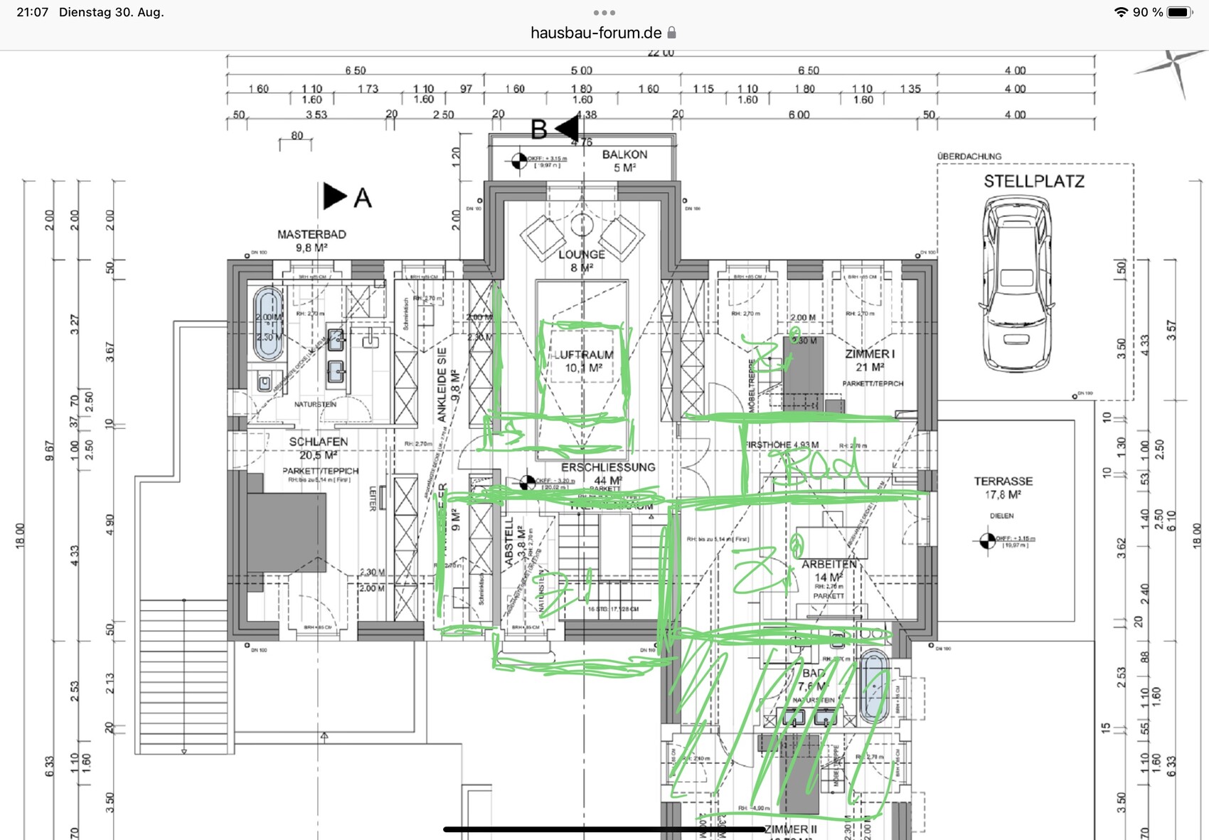

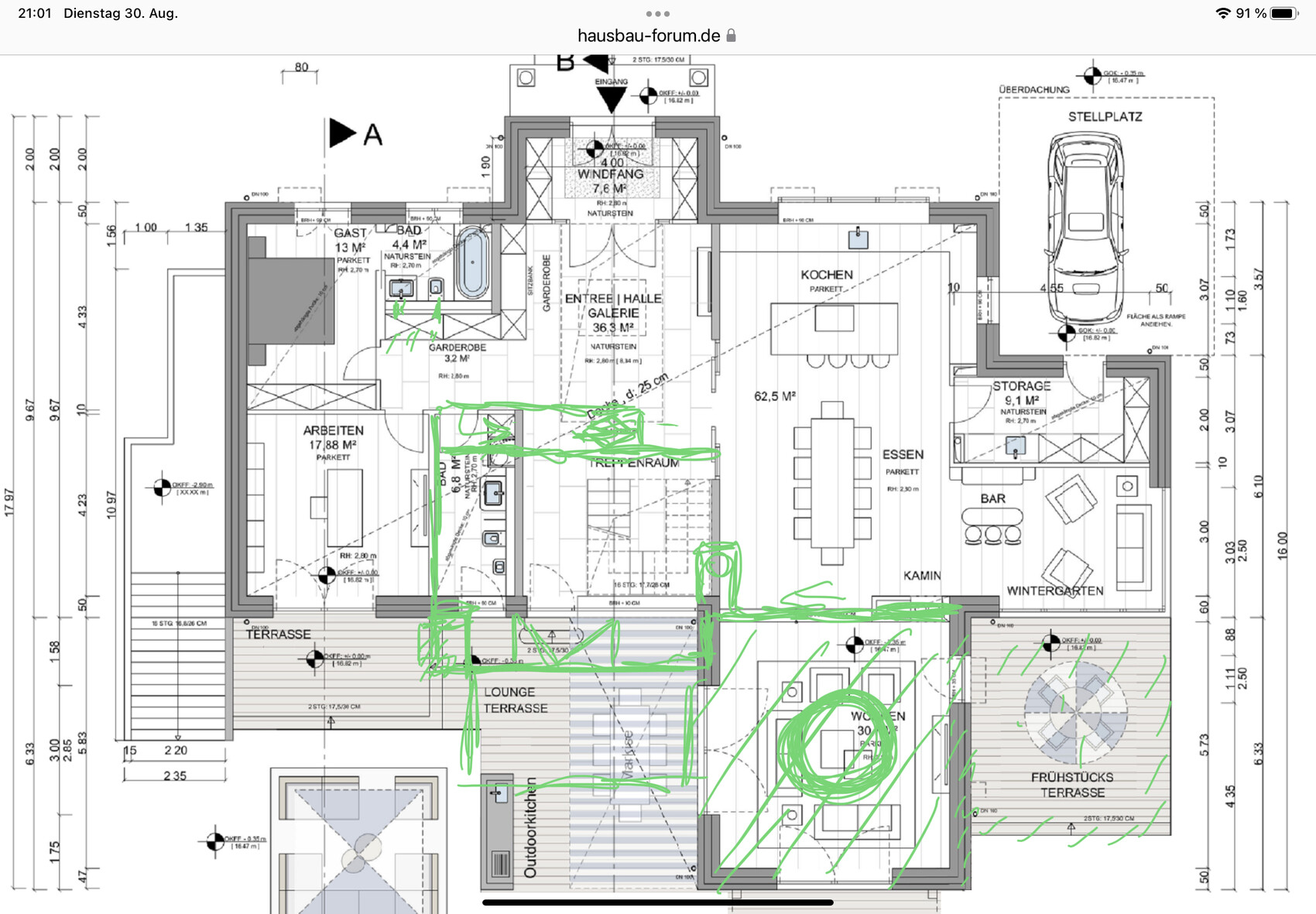

Mir fallen übrigens im Entwurf „Kleinigkeiten“ auf: Bad über dem WZ-Anbau, Schornstein für den Kamin an der Traufe und nicht dem First, dann trennt das WZ unangenehm den Blick in den Garten. Man ist quasi auf der Frühstücksterrasse abgeschottet. Der Weg zur Outdoorküche ist sehr lang und führt durch das WZ, was man ja grundsätzlich vermeiden möchte. Gern Terrasse vom Kühlschrank und Küche so nah wie möglich, zur Not noch Esszimmer dazwischen.
Wo die Reise hingehen könnte: Gästebad im EG auch Familien-WC, Halle einkürzen, gerade oder anmutigende 2-fach gewendelte Treppe… dort wo die Treppe ist, das WZ. Oben verschiebt es sich auch. Vorteil: Treppe/Laufweg präsenter, Terrasse von dem Essbereich aus, keine Trennung der Sichtachse durch den Gartenanbau.
Allerdings spart man auch nur plusminus 150qm, dann wäre man bei 1,8 Mio.
Grundriss eines Hauses mit Schlafzimmer, Masterbad, Ankleide, Lounge, Terrasse, Stellplatz.
Grundriss eines Hauses: offener Wohn-Essbereich mit Küche, Terrasse und Wintergarten.

...dass der Keller einer unterirdischen Stadt gleicht und völlig überzogen und sinnfrei ist. (Was will man denn auf 20qm alles für Vorräte lagern? - um nur ein Beispiel zu nennen.)
Für 1,5 Mio kann man ein schönes Haus bauen. Ich würde beim neuen Plan auch gleich die Ausrichtung der Hauptterrasse und die Anbindung der Küche komplett überdenken. Fraglich wäre auch, ob ich bei dem Architekt bliebe, der mir eine solche Fehleinschätzung eingebrockt hat.
Ja - der Keller ist zu groß. Da gebe ich auch Recht. Wie meinst du das mit der Terrasse und der Küche?
Neu und kleiner planen. Einfach mit dort was streichen, dort kürzen wird das nichts. Das Haus ist schon sehr groß dimensioniert. Ich denke mit 100 qm weniger und Luxus-Ausstattung kommt ihr ehr an euer Budget und habt trotzdem ein Traumhaus.
Mal überspitzt in eurer Einganghalle könnt ihr Bälle abhalten, in der Ankleide eine Bowlingbahn installieren. Fühlt man sich noch wohl?

  • Wo finde ich die Option für die Oma? Ich sehe da keine reale Möglichkeit, den Gästebereich sinnvoll abzutrennen. Mal abgesehen davon, dass ich bei euren Möglichkeiten lieber einen 80qm Bungalow im Garten dafür einplanen würde....
  • Die Treppe ist komplettes No-Go, die Anordnung zerstört die Symmetrie und Sichtachsen in eurer Eingangshalle. Da ist das ganze Feng Shui im Eimer... Die muss zwingend rechts und links an Wände anschließen, sonst wirkt das total gedrängt.

Die Oma würde ins Gästezimmer EG kommen. Wir möchten nicht, dass ein Haus in zwei separate Wohneinheiten gesplittet wird - wer in dem Haus wohnt, soll auch vollkommen im Haus eingebunden sein.
Das mit der Treppe nehme ich als Impuls mit.
Ich habe auch die Option für Oma gesucht, aber nur viele übergroße Platzhalterräume im Keller gefunden. Oder ist planlinks das Schlafzimmer mit Bad für Oma?
Die Mitte des Hauses, also das Entre würde ich häuslicher planen. Letztendlich will man ja auch die Räume bewohnen und nicht jeden Tag sportliche Wege in Kauf nehmen.
Ankleide im OG halbieren und Gauben inkl Wohnräume im DG der Kinder überdenken.
Und wenn im Keller eh Wohnraum entsteht, über einen schicken Lichthof seitlich nachdenken, der den Wohnraum im Keller gut nutzen lässt. Da kann man dann schon 30-40qm pro Geschoss einkürzen.

Hmm… wenn die Eingangshalle eine Halle ist, also schon keine Diele mehr, dann finde ich es persönlich nicht schön. Die ist größer als ein StandardWZ in einer Komfortwohnung. Die muss ja auch ständig frequentiert werden, um nach oben oder auf Toi zu gehen. Beeindrucken finde ich allerdings den Luftraum darüber - wenn dort eine mega tolle Lampe runterbaumelt, dann macht es schon etwas her. Allerdings muss man wohl, auch wenn man die nötige Kohle hat, überlegen, ob man sich so weit mit einer „Größe“ vom durchschnittlichen Wohlstand distanzieren möchte oder eben auch in dem „Grössending“ mal aufhört, die Grenzen auszuloten.

Als kurze Erklärung ... beachte mal den Weg von der Küche zur Terrasse, vorbei an Esstisch und dann irgendwann im Wohnzimmer kann man die Terrasse betreten. Überlege mal den Gedanken ... Kochen eher Richtung Terrasse .. insbesondere im Sommer sehr praktisch, mit Kindern auch, wenn die mal schnell aus dem Garten kommmend etwas zu essen oder trinken wollen usw.
