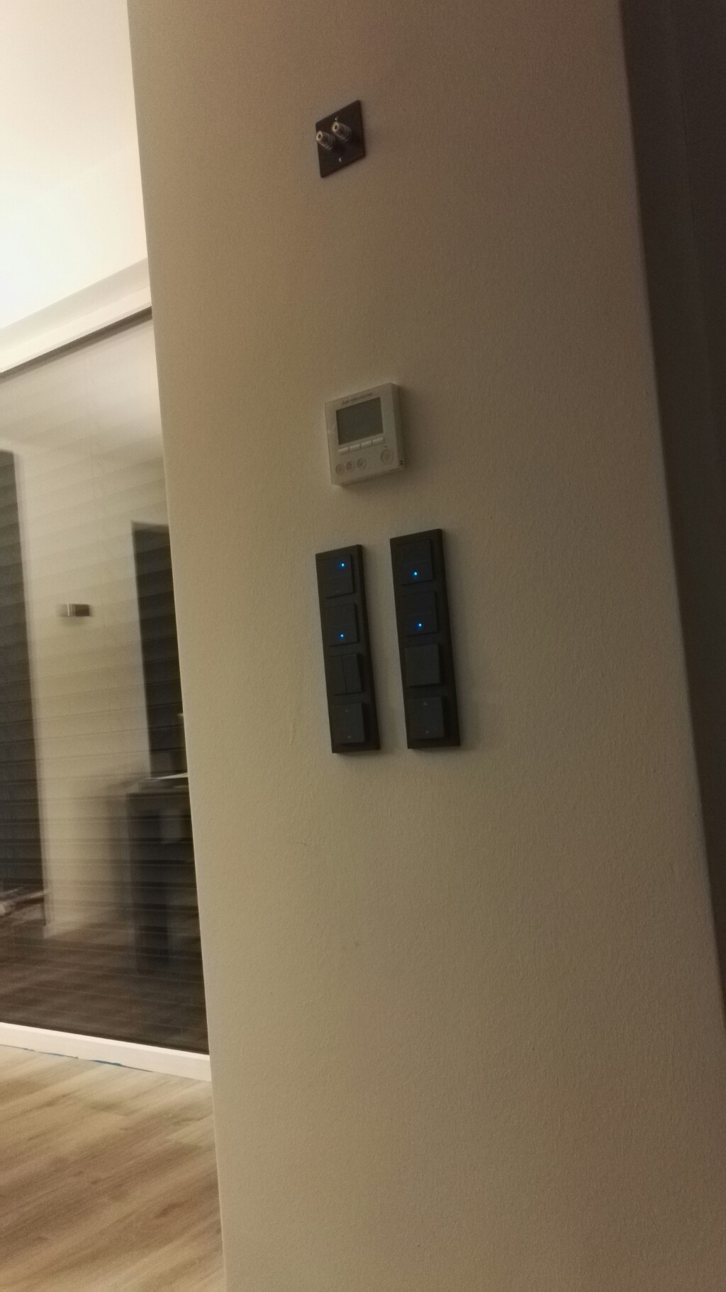

Sie leuchten blau
Sind Touchdimmer und einer ist halt eingeschaltet. Und ja, Jalousientaster.
RTR? Pfui, sowas habe ich nicht. Ist die Steuerung der Klimaanlage.

Hier im Thread gabs ein Bild von einem silbernen/alutaster komplett ohne Beschriftung. Was soll das denn sein? Das schnallt doch _niemand_ ohne Anleitung. 4-6 Sensortaster und dann mal eben Licht anmachen wollen? Das ist doch keine Hilfe mehr, sondern Arbeit.
Wo liegt jetzt hier die Abgrenzung zum Normalen Schalter? Die sind m.E. auch in 90% der Häuser unbeschriftet und untereinander/nebeneinander angeordnet. Siehe Beispiel von Sebastian:
Hier mal unsere grauenhafte Schalterbatterie - ist logisch aufgeteilt, von jedem einfach zu bedienen. Die dort angesteuerten Lampen sind auch von zwei anderen Stellen aus bedienbar & dimmbar.
So grauenhaft finde ich die gar nicht ...hier hat man mal etwas Geld in die Hand genommen und sich was dabei gedacht...und nicht nach Schema F einfach die Standardvariante vom GÜ einbauen lassen.
Ich sehe, aber eben keine "bessere" Bedienmöglichkeit...
Die KNX-Taster lassen sich ja genauso logisch anordnen und bedienen...
P.S. Ich bin auch bei Sebastian mit der Meinung, dass KNX für dich Grym vielleicht doch nichts ist...
