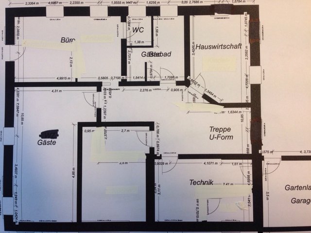

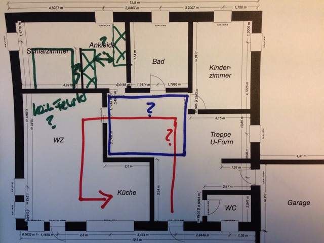

Die Türen sind viel zu schmal. Und ohne die schmalen Türen frage ich mich, wo man in so manchen Zimmern ein Möbel wie Schrank stellen will. Anständige Vermaßungwären hilfreich.
Wo ist hier der Architekt?

Warum so eine schräge Tüte in den Hauswirtschaftsraum und dann noch so ein Mauervorsprung?
Wie kommt man auf sowas? Soll das zur allgemeinen Erheiterung beitragen oder habt ihr sowas ernsthaft vor?
Wenn das mit dem Programm wirklich so schlecht geht, würde ich auch mal zum Bleistift greifen... bisschen retro, aber der Kreativität zuträglich.
Dann Schneid dir aus Karopapier mal Möbel in der richtigen Größe aus und richte in deinem Retro-Bleistiftentwurf die Zimmer ein und da wird es dir wie Schuppen vor die Augen fallen, dass ein Doppelbett einfach einen gewissen Platzanspruch hat. Gleiches gilt fürs Kinderzimmer: da muss ein Bett rein, ein Schreibtisch, ein Schrank und dann sollte man sich zumindest noch umdrehen können. Und es soll Kinder geben, die in ihrem Zimmer auch spielen wollen/sollen. Auch das braucht Platz.
Wenn nicht mehr Grundfläche zur Verfügung steht, dann muss man eben Kompromisse machen. Braucht es wirklich eine Ankleide? Nice to have, sicher, aber hier würde ich wohl eher das SZ ausreichend dimensionieren und einen großen Schrank statt der Ankleide wählen.

Für alle anderen: Download von TE zeigt beide Geschosse auf einmal. Hier jetzt etwas reduziert, was es aber nicht besser macht

danke für Eure Kommentare und Meinungen. Sorry mit den Bildern, das waren die falschen.
@ypg Danke für den Hinweis mit dem Küchenzugang, das müssen wir uns noch mal anschauen.
Ansonsten sind alle Räume auf vorhandene Möbel angepasst, bzw aus eigener Erfahrung dimensioniert.
zB das Kinderzimmer ist 3m x 4,5m Ich hatte ein Kinderzimmer von 2,50m x 4m und bin auch groß geworden. Es soll ja kein Stubenhocker werden.
Im SZ soll das Bett stehen (2m breit x 2,50 lang) und 2 Nachtschränke (40cm x 50cm) Brauchen also Bett + 2x 50cm breit, haben 3,10m und 2,50m +TV tiefe 30cm 2,80m lang, haben 3,30m
Ankleide ist für 2 Kommoden je 48cm tief und gegenüber Kleiderschrank 62cm tief, macht 1,10m. Wir haben 2,30m. Also 1,20m als Durchgang
Die WZ Ecke ohne Fenster ist die Mediaecke, da soll eine durchgehende Schrankkonstruktion rein die alle Mediageräte aufnimmt inkl Boxen. Keine Fenster an der Seite wegen Dunkelraum Effekt. Außerdem ist gegenüber in der Essecke alles verglast und das ist Süden, kommt also massig Licht bis in die Ecke wenn wir es brauchen. Die Größe ist an unsere vorhanden Couch angepasst. Abstände usw so wie sie jetzt sind.
Die große Ecke im Flur überlegen wir noch für eine kleine Speisekammer zu nutzen.
Die schräge Wand im Hauswirtschaftsraum soll uns etwas mehr Platz bringen und da es im Keller ist die Optik auch nicht so wichtig. Was ist Außerdem schlecht an einer schrägen Wand? Da soll die U-Treppe ankommen, passt doch denke ich.

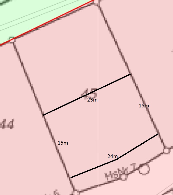

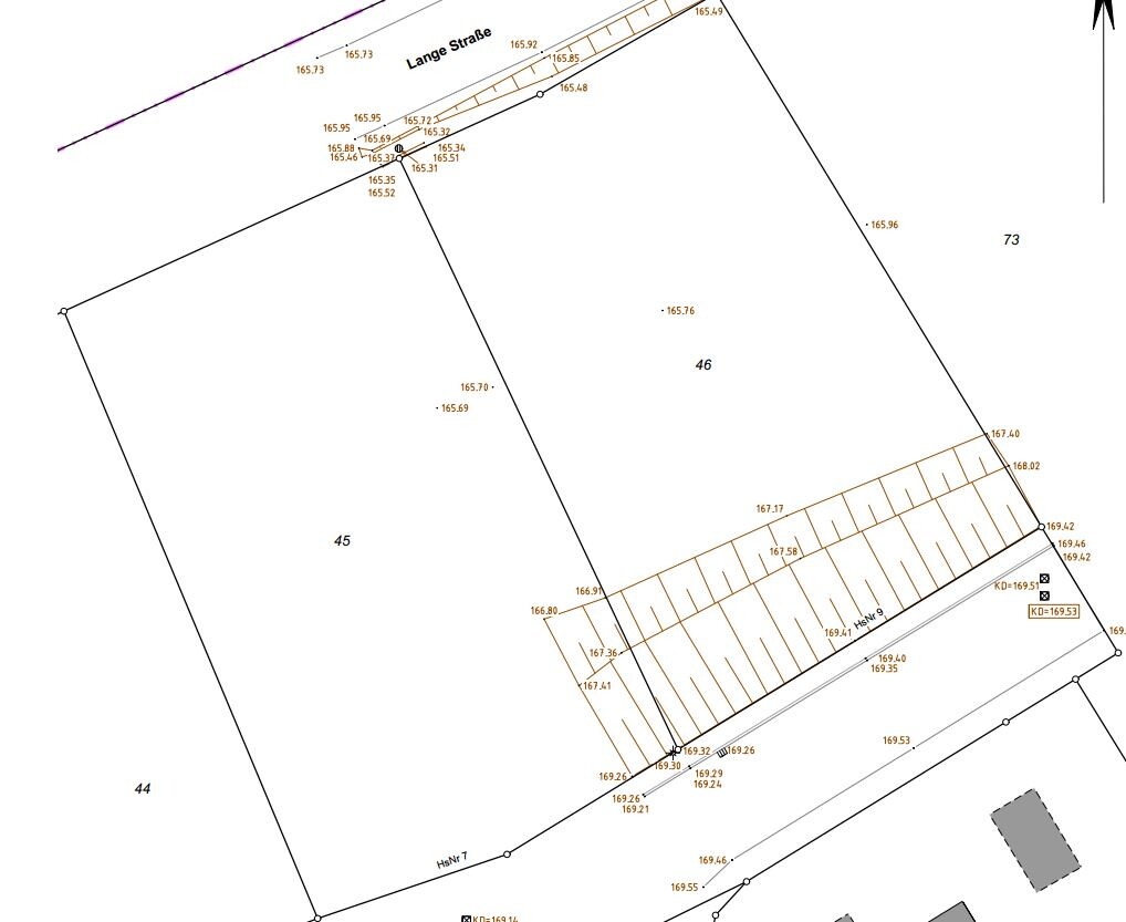

Wie würdet Ihr denn den v)orhanden Bauraum nutzen? Der Grundstücksplan ist nach Nord - Süd ausgerichtet. Zufahrt muss von Süd-Süd-Ost erfolgen.
Prämissen:
- große Terrasse/Balkon auf der Sonnenseite
- separates Büro für Homeoffice 2 Personen
- Bad und WC immer mit Fenster
- Wohnzimmer und Küche ineinander übergehend
- Einzelgarage
Erschwernis:
- Hangneigung auf den ersten ca 5m (Vermessung vom zuvor geplanten Grundstück anbei, der Hang zieht sich über das neue Grundstück weiter
