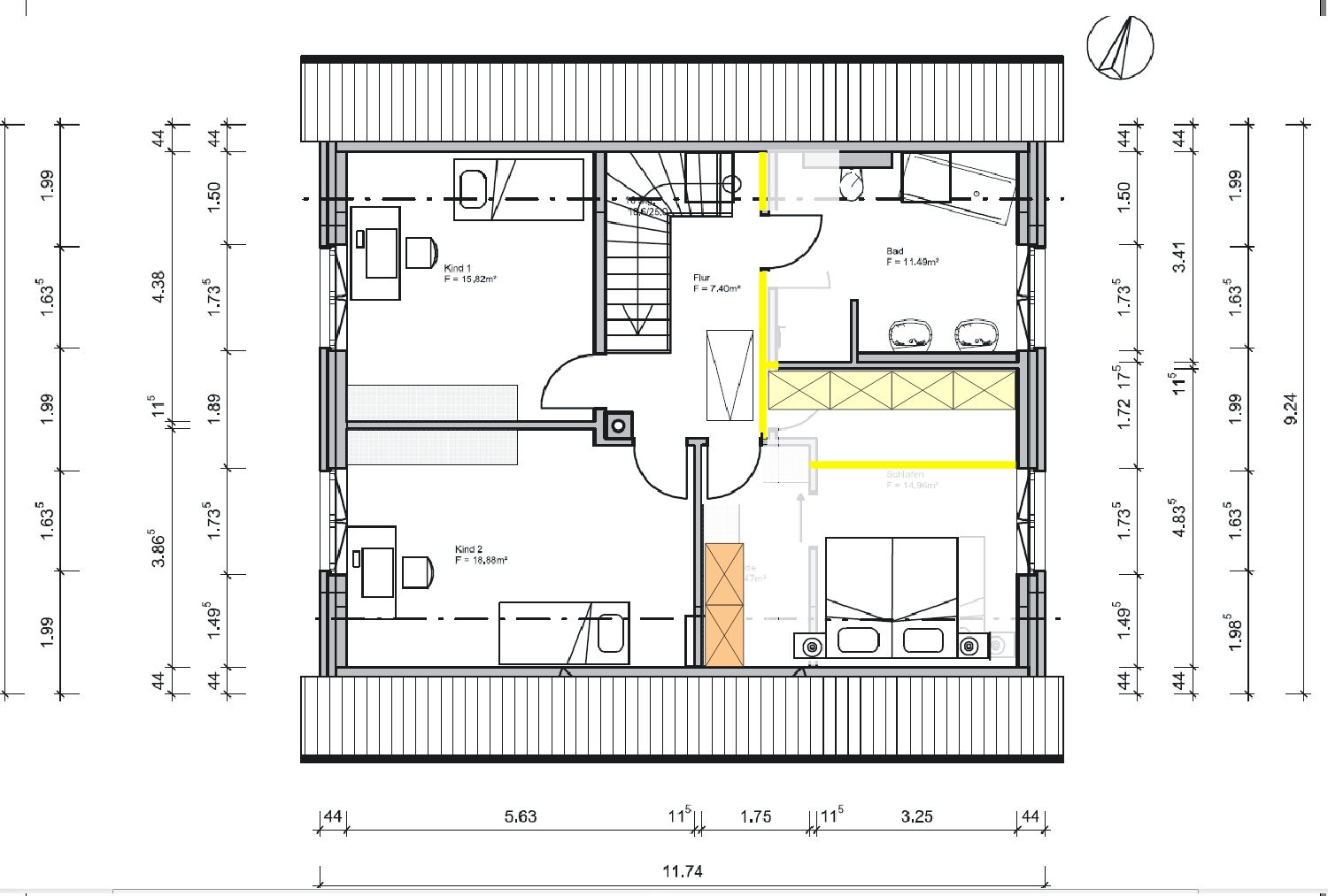

ich lese hier seit einiger Zeit mit und wollte jetzt auch einen Grundrissentwurf zur Diskussion stellen.
Folgende Ausgangssituation: Wir wollen dieses Jahr mit dem Bau beginnen. Ziel ist es, in den nächsten Wochen den Bauantrag einzureichen und sobald es das Wetter zulässt, zu starten, sodass wir zum Ende des Jahres einziehen können. Wir haben vor ein paar Wochen bei einem lokalen Bauträger unterschrieben und arbeiten jetzt zusammen mit dem Bauträger an dem finalen Grundriss. Der Bauträger hat leider keinen eigenen Architekten. D.h., die Kreativität, was Vorschläge angeht, hält sich in Grenzen, wie ich finde. Uns liegt nun eine Zwischenversion des Grundrisses vor. Der Entwurf basiert auf unseren Wünschen, die da wären:

Ich habe mal alle uns vorliegenden Dokumente (Dateinamen beginnen mit "Entwurf02") angehängt. Dieser Grundriss war auf den ersten Blick ganz ok. Mittlerweile bin ich mit dem aber überhaupt nicht zufrieden. Folgende Punkte stören mich:
  • Eingangsbereich zu eng, man steht nach dem Reinkommen direkt vor einer Treppe.
  • keine Garderobe
  • Hauswirtschaftsraum zu klein bzw. nicht sehr geräumig
  • Büro lieber kleiner und dafür lieber den Hauswirtschaftsraum größer
  • Gäste-WC vermutlich zu klein
  • Flur im OG könnte kleiner sein, dafür die anderen Zimmer lieber größer
  • Flur im OG wie ein Schlauch
Ich habe mir nun überlegt, ob man es nicht ein bisschen besser hinbekommt. Nach zahlreichen Stunden und Versuchen ist ein vorläufiges Ergebnis zu sehen. Ich habe es angehängt. Die Dateinamen beginnen mit "Haus". Die Treppe ist die gleiche wie beim Entwurf des Bauträgers, aber um 90° im Uhrzeigersinn gedreht. Die Pfeile deuten die Laufrichtung an. Was mir bei meinem Entwurf meiner Meinung nach besser gelungen ist:
  • Hauswirtschaftsraum größer und geräumiger
  • Diele größer und geräumiger mit Garderobe
  • Gäste-WC größer und hoffentlich gemütlicher
Ich musste natürlich Kompromisse eingehen und den Platz anders verteilen. Das Ess-/Wohnzimmer könnte für (irgendwann mal) vier Leute zu klein sein. Das Büro ist ganz schön klein. Aber damit könnten wir glaube ich leben. Durch das einflügelige Fenster könnte es zu dunkel sein in dem Raum. Oben stört uns am meisten, dass wir das Schlafzimmer durch das Ankleidezimmer betreten müssen. Was noch fehlt, ist der Kaminzug. Da ist mir bis jetzt kein tolles Plätzchen eingefallen.
Was denkt ihr über das Ganze? Wie ist der ursprüngliche Entwurf? Wie ist meine Überarbeitung? Geht sie in die richtige Richtung? Kann man das Problem mit dem Ankleide- und Schlafzimmer geschickt lösen? Habt ihr sonstige Verbesserungsvorschläge? Wir sind eigentlich für jegliche Kritik offen.

04.02.15 23:45
abertram schrieb:
Habe gerade mal nachgeguckt, ca 40 m.
Diese Anfahrt zum Haus wäre für mich ein Nogo: Schnee schippen (kommt ja doch jedes Jahr des öfteren vor), rückwärts fahren, Beleuchtung im Dunkeln, Offenheit zum Hauptgarten von Besuchern....
Hausentwurf entspricht einem BT-Entwurf. Ja, so ist es, und deshalb bist Du hier
Wenn ich zwischen Deinem und BT abwägen sollte, dann würde ich dennoch den vom BT nehmen.
Der Wohnraum verliert absolut in seiner langen Form, und ob Du eine größere Garderobe bekommst... ? Das kleine Schränkchen sieht eher nach einem Schuh- oder Telefonschränkchen aus
Ich würde grundsätzlich die Treppe als Garderobe nutzen... von unten verschließen, Setzstufen und Tür rein - das reicht für 4 Personen.
Warum entscheiden sich junge Leute für einen teuren und überflüssigen Erker aus den 80ern?
Küche würde ich auf jeden Fall spiegeln, inklusive Terrassentür (kommt der Ansicht zugute). Tür zum Hauswirtschaftsraum wegfallen lassen. Dann ist im Hauswirtschaftsraum eine ganze Wand frei für Abstellschränke, in der Küche auch für Hochschränke.
Ich setz natürlich noch ein Drauf: Haus nach vorne setzen und Zweitterrasse von der Küche aus in den Osten mit Doppeltür. !!!
Oben natürlich die Tür zum Schlafzimmer weg und Zutritt über die Ankleide vorn.
Wanne begradigen.
