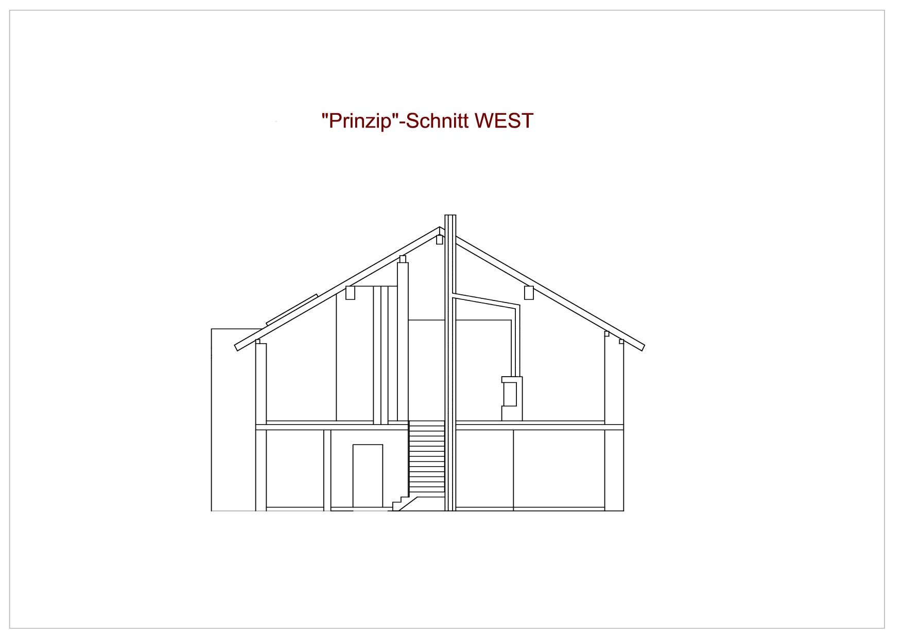

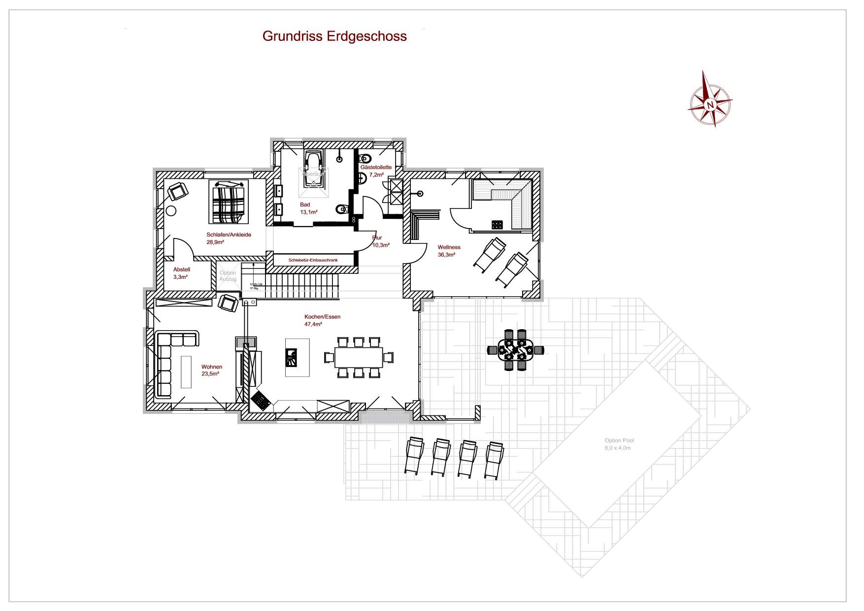

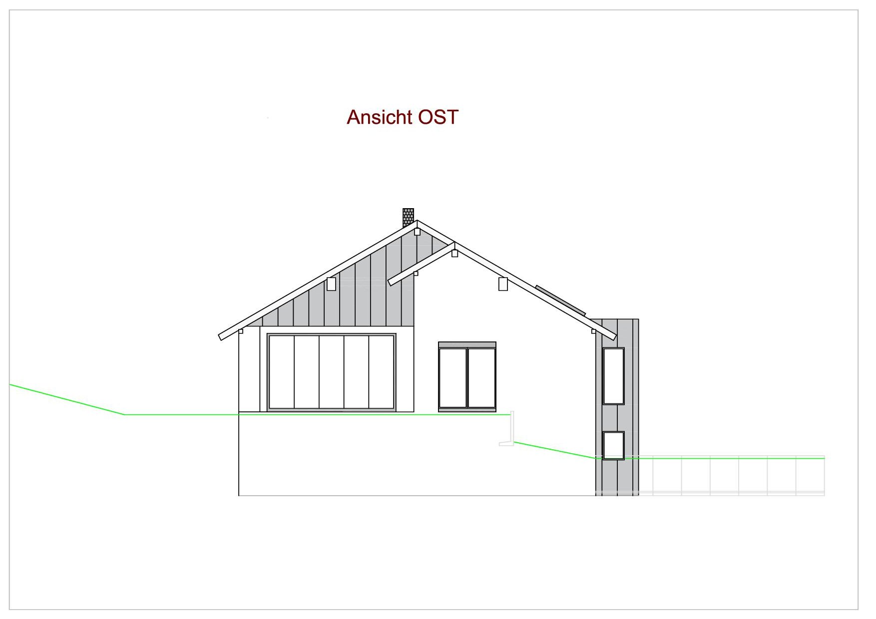

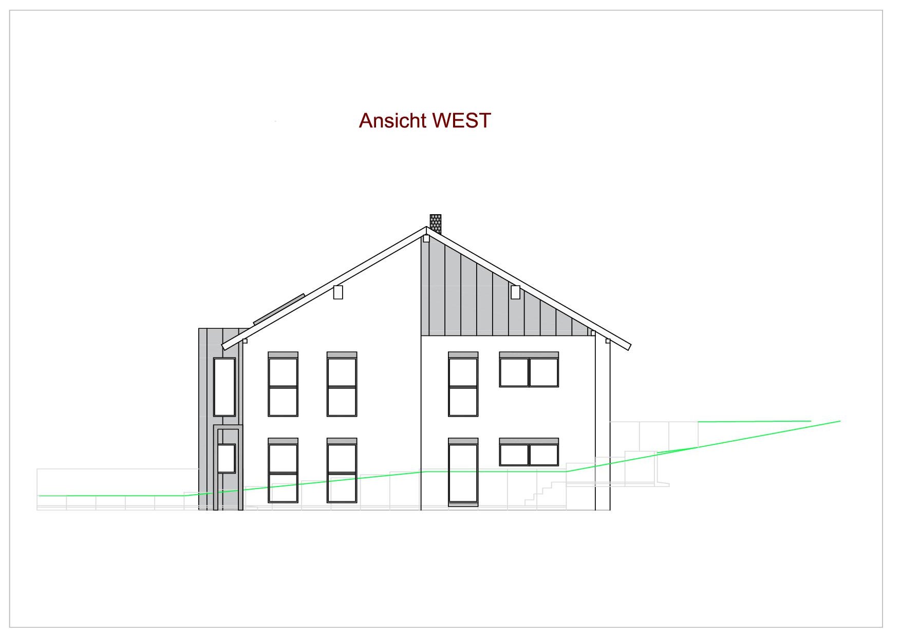

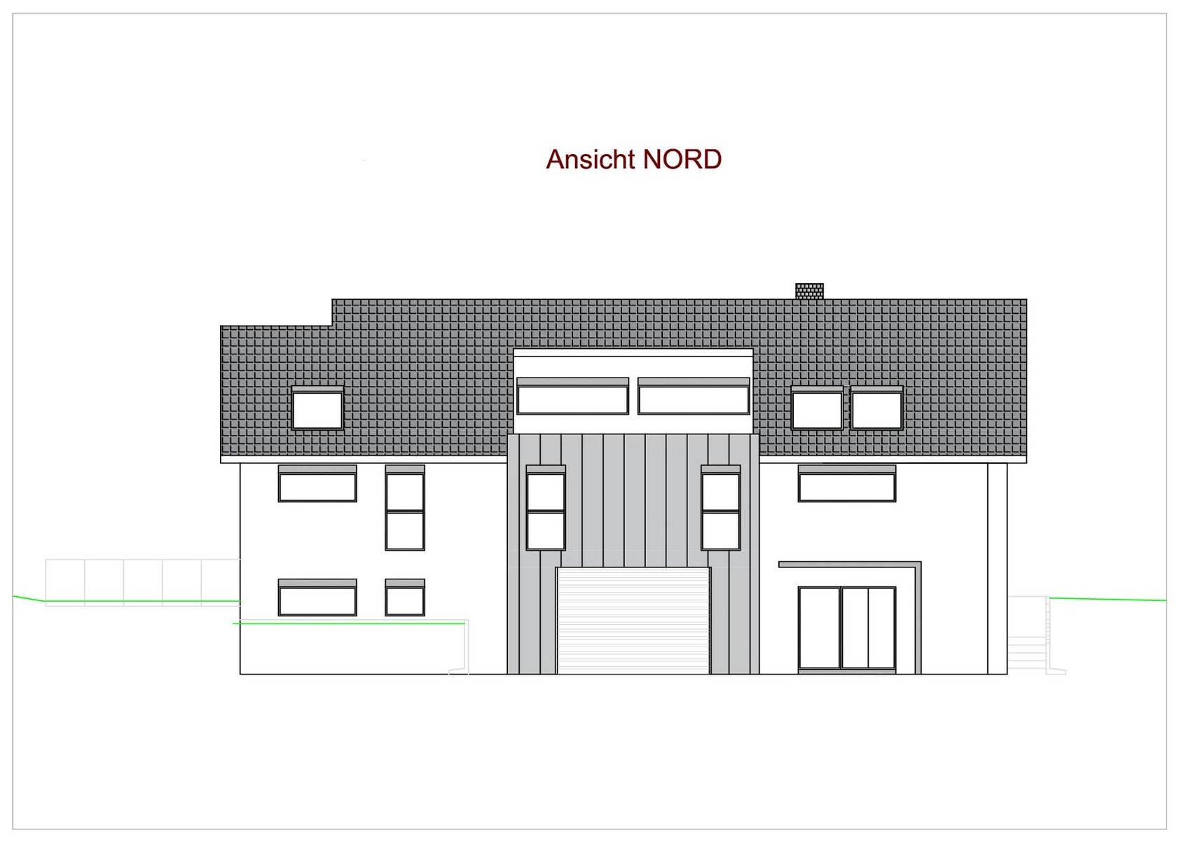

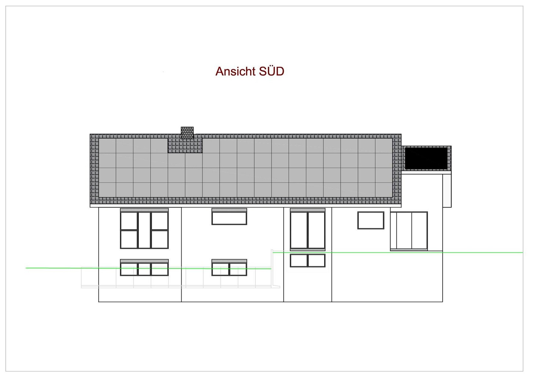

wir würden Euch gerne mal unser 1. Update zur Hausplanung vorstellen.
Architektenpläne bekommen wir frühestens ins 4-5 Monaten, von 3 Anfragen haben wir leider direkt 2 Absagen bekommen und Architekt Nr. 3 hat eine Vorlaufzeit von aktuell ca. 4 Monaten.
Parallel dazu haben wir unsere DIY-Planung überarbeitet und dabei Eure Vorschläge berücksichtigt.
- Dachform ist jetzt "Standard" - Satteldach
- Eingangsbereich nicht mehr verwinkelt
- KG steht tiefer im Gelände - somit halten wir die Vorgaben ein damit das KG nicht als Vollgeschoss bewertet wird (1,40m Rohdecke KG im Mittel)
- Sichtachsen, Außenanlage besser eingebunden
- Wellnessbereich optimiert
Was wir beibehalten wollen:
- Schlafzimmer mit Nord-Ausrichtung ohne direkten Zugang zur Außenanlage
- Wohnbereich mit klarer Trennung zum Allraum, aber trotzden integriert
- Fenster im Allraum nach Norden, haben wir aber deutlich reduziert
Was Diskussionen auslösen könnte:
- Fehlendes 2. Schlafzimmer - Hier haben wir uns überlegt das aktuell keine Notwendigkeit besteht, sollte das irgendwann Thema werden können wir den heutigen Wohnbereich abtrennen und als 2. Schlafzimmer nutzen, Wohnbereich würde dann in den heutigen Wellnessbereich verlegt werden.
- Garagensituation - Wenn wir irgendwann auf E-Auto umsteigen müssen wird es definitiv eine getrennte Außengarage geben, wir stellen uns kein
potentielles Brandobjekt ins Wohnhaus. Jetzige Garage wird dann komplett zur Werkstatt.
- Kamin vor der offenen Treppe - Wir haben noch eine 2. Version mit Kamin hinter dem Brennraum im EG, aber dadurch würde der Kamin in der Gästewohung mitten im Raum stehen und die Außenansicht gefällt uns nicht - Kamin mitten im Dach und ca. 2m hoch (neue BImSchG-Vorgabe).
Die Grundabmaße haben sich nur geringfügig verändert, daher sparen wir uns erstmal neue bemaßte Pläne.
Was wir noch geändert haben ist die Ausrichtung auf dem Grundstück, das Haus steht jetzt parallel zur zukünftigen Straße, d.h. 13° zur der Nord/Süd-Ausrichtung gedreht.
Nordansicht eines modernen Hauses mit zentralem vertikalen Fassadenteil und Garage.
Ostansicht eines Hauses mit Satteldach, großen Glasfronten und seitlichem Anbau.
Südansicht eines zweistöckigen Gebäudes mit Flachdach, Fenstern und Eingang
Ansicht WEST: Zweigeschossiges Haus mit Satteldach, Fensterreihen und Geländestufen
Grundriss Erdgeschoss: Wohnen, Kochen/Essen, Schlafen, Bad, Wellness, Flur, Abstell, Terrasse.

Prinzip-Schnitt WEST: Architektonischer Querschnitt eines zweigeschossigen Hauses mit zentraler Treppe
k-man2021
Kann man so sehen, aber aktuelle Studien zeigen, dass die Brandgefahr bei E-Autos nicht höher ist, im Gegenteil, bei Verbrennern liegt sie ca. 50 mal höher als bei E-Autos. Google ist dein Freund…
