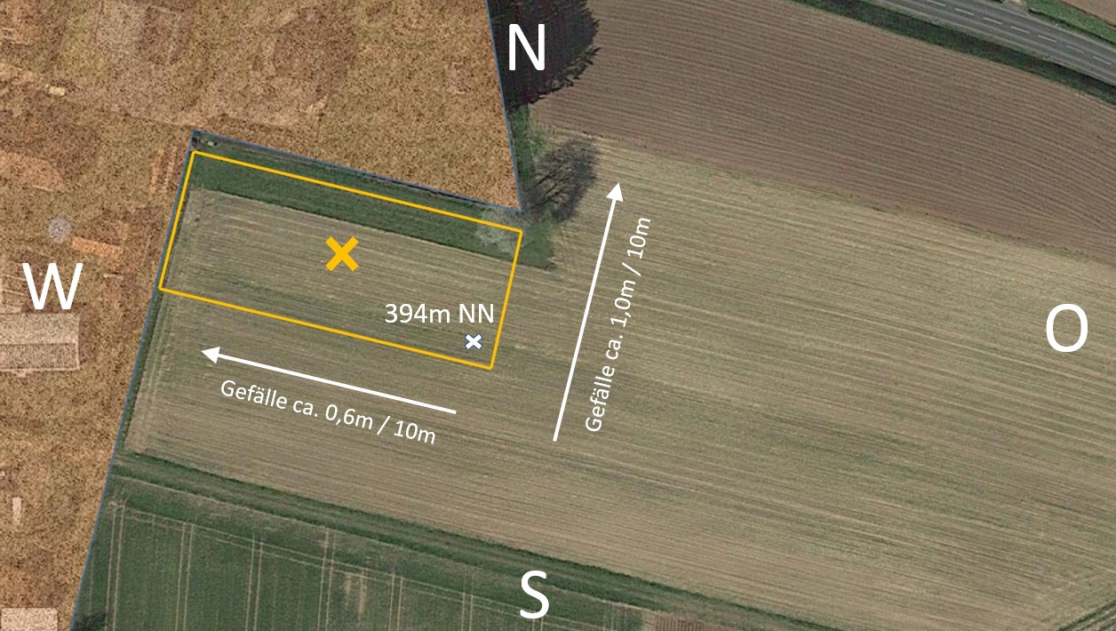

Ist Norden im Lageplan oben?
Dann ist mMn das Gefälle Richtung NNW?
Gibt es einen Festpunkt mit der NN Höhe am Grundstück?

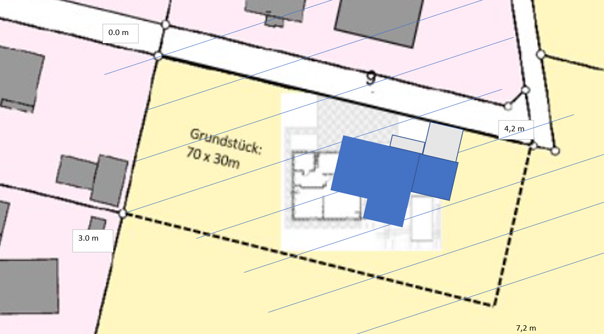

Danke für deinen Vorschlag, die Hausdrehung hatten wir auch bereits eingeplant
#47
"Was wir noch geändert haben ist die Ausrichtung auf dem Grundstück, das Haus steht jetzt parallel zur zukünftigen Straße, d.h. 13° zur der Nord/Süd-Ausrichtung gedreht".
Anbei noch der Geländeverlauf bildlich dargestellt
