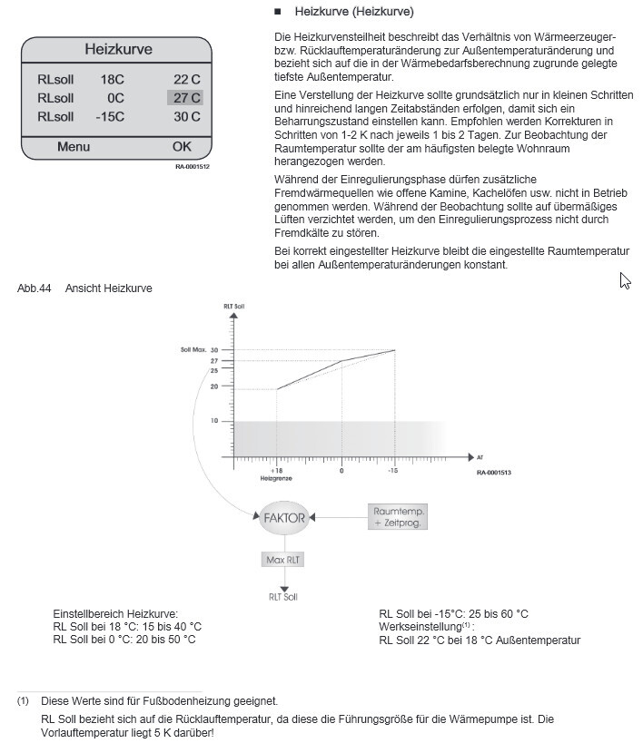

Ich kenne die Regelung der Brötje nicht. Würde aber bedeuten 26°C plus Hysterese 3K gleich 29°C im Rücklauf der Wärmepumpe, dann schaltet sie ab. Den Vorlauf kann man abschätzen, der liegt ca. 4-5K über der Rücklauftemperatur, also bis 33(34)°C. So wäre es bei Alpha innotec /Novelan.
Jetzt ist die Frage, wie die Regelung bei brötje ist. Bezeichnet dort die Hysterese das ganze Band. Dann wären es berechnete Rücklauftemperatur plus halbe Hysterese plus Spreizung von 4-5 K, also bei Abschaltung dann ca. 31,5 (32,5)°C Vorlauftemperatur bei Abschaltung.

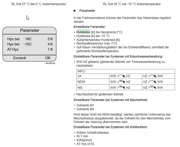

nein. Die Wärmepumpe berechnet die Ausschalttemperatur (= Puffertemp. = Rücklauf). Die liegt bei 26° bei AT=13°.
Die Einstellungen mit der Hysterese, betrifft die Einschalttemperatur Rücklauf.
Bei 26° ist das bei 3° Hysterese also 23°, bei der die Wärmepumpe wieder einschaltet.
So hab ich das zumindest beobachtet.
Hier die Besschreibung von Brötje:
Schematische Heizkurve mit Einstellbereich und Text zur Temperaturregelung.
Screenshot einer Heizungs-Parameter-Oberfläche: Linkes Fenster mit Hys bei 18C/5K und -15C/4K
