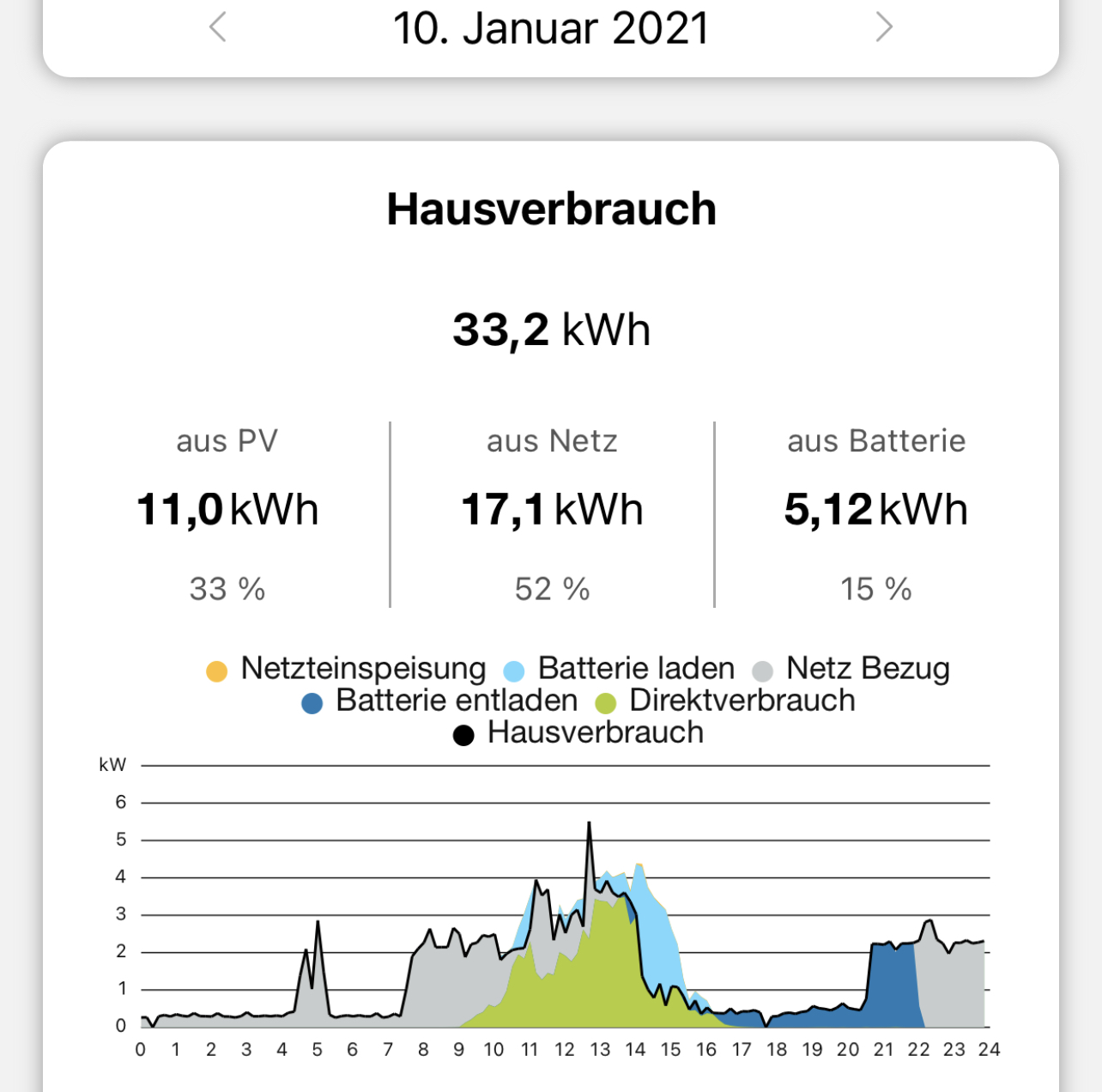

Das mit der Photovoltaik ist so ne Sache. Heute (und auch gestern) sieht es Bombe aus aber sonst habe ich bspw. in den letzten 30 Tagen keine 20kwh produziert. Ich habe quasi in den letzten 1,5 Tagen mehr produziert als im ganzen Dezember (Tal der Finsternis)
Geschätzt waren von den 32kwh noch 5kwh E-Auto um heute zur Arbeit zu kommen :-).
Aber Ihr seht, auch ein Speicher hilft da auch nix. Wenn die Wärmepumpe ansteht ist Ende.

...und ich kann es nicht sagen, da ich mir die beiden Heiztakte erst nach der Arbeit anschauen kann.
Aber wenn nun die Spreizung passt und nix mehr rumspinnt, dann liege ich wie gescrennshotet abzgl. des Hausverbrauchs gestern bei 18kwh WP Verbrauch.
Ich traue den Ganzen aber noch nicht so ganz.
