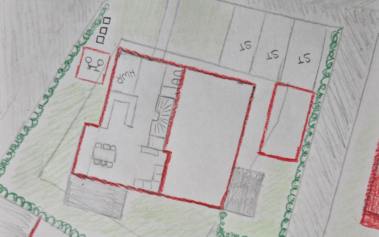

Ich habe mir Deinen Beitrag mit der geduldigen Bleistiftzeichnung (nichts gegen Bleistift/Buntstiftzeichnungen - ich liebe sie) angeschaut und stoße da echt auf meine, Deine, unsere Grenzen
Ja,dann bekommt die Einliegerwohnung die schöne Ostseite und Südsonne und die Hauptwohnung hat einen schmalen 2 geteilten Garten
Zu sehr darf die HW aber auch nicht an die West-Straßenseite rutschen,sonst hat man auch keine Privatsphäre mehr
Damit wir die gewünschte Garage nicht vergessen(eigentlich waren es ja 2)
Die passt einfach nur auf die Ostseite.In der Westecke bekommt man keine vernünftige Zufahrt hin.
Die Einliegerwohnung braucht einen Fahrrad/Abstellraum den kann man dann in die Ecke legen (das ist doch schon etwas komisch, wir müssten immer auf die andere Hausseite für die Fahrzeuge gehen-aber okay)
Also komme ich immer wieder auf ein Rechteck mit max. 12 m Breite und 11,5m Länge.

Handgezeichnete Grundrissskizze eines Hauses mit rotem Umriss und Gartenbereich
Wenn ich die Zeichnung grob weiterverfolge mit richtigen Außenwänden, komme ich zu einem EG, der es nicht lohnt, über ein OG nachzudenken

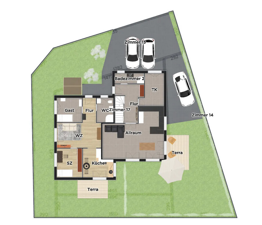

Grundriss eines Hauses mit Allraum, Zimmer 13, Gast, SZ, Bad, WC; Garderobe, Flur, AB; Außenbereich.
Küche in der HW tolerierbar, aber was ist denn mit dem Wohnraum? Und bei anderen Planungen hast Du einen kürzeren Flur als zu lang, eine optimalere Küche als zu offen kritisiert.
Deine Mutter wird den Lärm von Autotüren neben ihrem Schlafzimmerfenster monieren, kann aber in Euren Garten schauen. Südfenster in der Küche wird ja wohl ein MUSS sein?! Das Gastzimmer ist gerade mal knapp 2,20 breit.

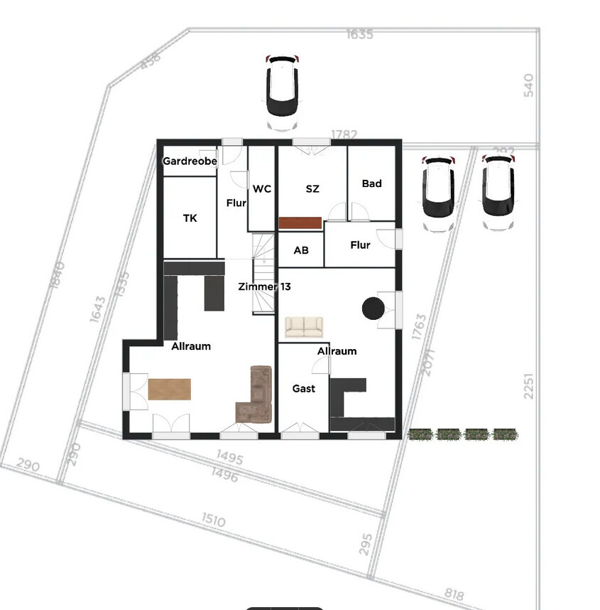

Ich habe noch mal einen Entwurf von letzter Woche rausgekramt:
Grundriss eines Hauses: Zimmer 13, Zimmer 14, Küche, Gästezimmer, Allraum, Terrasse, Parkplätze.

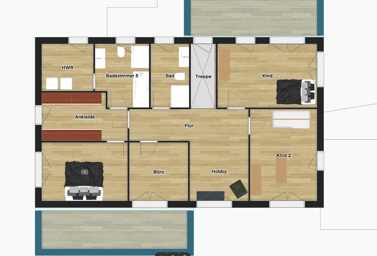

Grundriss eines Hauses: Flur, Schlafzimmer, Ankleide, Büro, Hobbyraum, 2 Kinderzimmer, Bad, Treppe
Die Ansichten entsprechen so ungefähr dem, wie schon einmal gepostet. Durch die Treppenlage ist das OG besser möblierbar.
Gartenhaus ist am Eingang Einliegerwohnung, Randstellplatz könnt Ihr eine Garage machen. Hauswirtschaftsraum/Bad-Situation ist nicht ausgereift.
Ich vergass:
Es hat auch keinen Zweck, jetzt im Krampf aus der Einliegerwohnung zusätzlich zu Mamas Wünschen auch noch eine vermietbare Wohnung mit vollwertigem Schlafzimmer zu machen. Wenn Ihr das macht, dann muss auch die Park- und Abstellsituation geklärt sein. Dieses Bäumchen wechsel Dich auf dem Hof zweimal am Tag, dazu hat man doch überhaupt keine Lust mit einem fremden Mieter bzw zwei Personen. Zudem sind im Norden ja auch keine Zuwegungen zwischen Haus und Stellplätzen, sodass immer jmd am Toiletten- oder Schlafzimmerfenster des anderen vorbeistratzen muss.

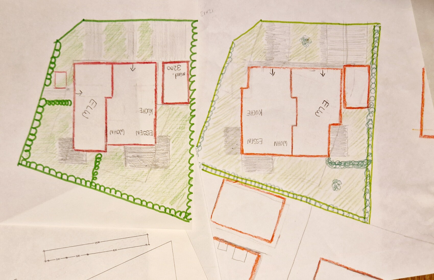

Definitiv der beste aber die 3m Abstand zur Strasse sind zu wenig. So ein 3m Garten ist ja schon bescheiden-und wenn da noch eine 1m Breite Hecke gepflanzt(Bebauungsplan) wäre-bleiben nur 2m.
Daher tendieren wir immer noch das Haus gerade auszurichten.
Handgezeichnete Grundrisspläne eines Hauses mit Garten, zwei Layouts nebeneinander
Hatte auch mal kurz drüber nachgedacht, ob man das nicht als 2 Doppelhäuser planen könnte.
Aber wenn dir noch eine Idee gekommen ist-immer her damit.
