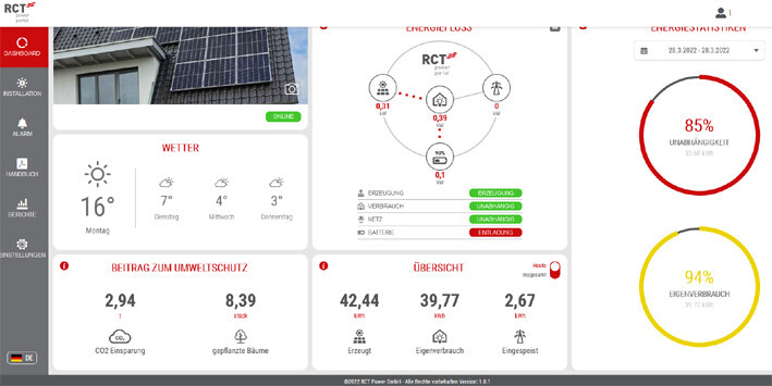

i_b_n_a_n28.03.22 18:56
so mal als Beispiel wie gut sich das anfühlt fast allen Strom selbst zu nutzen 😉
Dashboard-Anzeige zu Energie: Solaranlage am Dach, Wetter, CO2-Einsparung und Verbrauch
Jetzt gerade, seit ca. 15 Minuten kommt nicht mehr genug vom Dach und meine kleine 3.8KWh Batterie wird entladen. Die reicht aber nicht aus bis morgen gegen 8:00. Ist also zu klein 🙄
