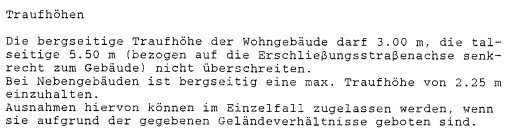

und wo diese Achse ist legt das Landratsamt fest aufgrund der Platzierung des Hauses auf dem Grundstück (Ermessensspielraum).
Nein, das legt der Bebauungsplan fest.
Textdokument erläutert Traufhöhe von Wohngebäuden und Höhengrenzen

Dein Problem ist ja nicht das Biotop, sondern dass Du und dein Planer absichtlich nicht Bebauungsplan-konform bauen wollt.
Haben dann mit der Baubehörde vereinbart das wir auf dunkle Dachziegel verzichten dafür bekommen wir eine 2 m Gartenzaun. Haben auf einen Erker verzichtet dafür 2 m kniestock bekommen.
Nach dem Motto: Einfach mal alles mögliche verlangen und dann Kompromisse aushandeln. Da muss ich sagen: Gut verhandelt. Was ihr alles gegen den Bebauungsplan durchbekommen habt, Hut ab. Da finde ich es etwas anmaßend, sich über die vier Wochen aufzuregen, wobei mir immer noch nicht klar ist, was da jetzt genau entschieden werden muss, wenn doch eine Baugenehmigung vorliegt.
Nein dürfen wir nicht das Haus muss auf der längeren Seite parallel zur Straße führen
Wo steht denn das? Für euer Grundstück ist ja nicht einmal eine Hauptfirstrichtung festgesetzt.
