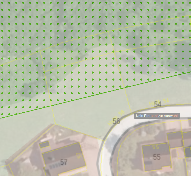

Nicht erschrecken, aber ich mal so frei eine Skizze aus dem Geoportal Bayern einzustellen. Die Grüngepunktete Linie ist ein Naturschutzgebiet.
Leider hab ich es nicht hinbekommen Höhelinien drüber zu legen, aber Innerhalb des freien bereits gibt es maximal 2,5m Höhendifferenz im Gelände.
Katastralkarte: gelbe Parzellenränder, grün gepunktetes Gebiet über Wasser

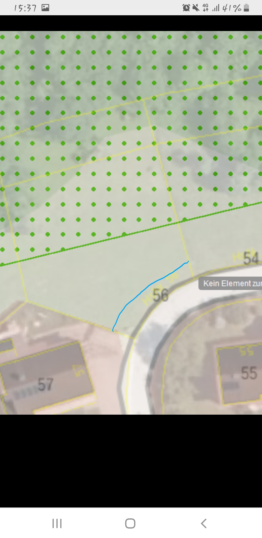

Bitte schreib keine Adresse rein
Bei der Blauen Linie geht es noch mal steil bergab. Und vorne darf der Keller nicht rausschauen.
Also wir haben des ja vor Ort mit so einer Lasermessgerät geschaut
Katasterkarte: gelbe Parzellenlinien, grüne Punkte über dem Gelände, blaue Linie an der Straße.
Stell´ am besten ´mal auch die Grundrisse mit ein, und Höhenlinien vom Grundstück wären auch äußerst nützlich.
Wenn ich recht verstanden habe, gibt es hier mit der Baukörperlage ein Problem, daß die Verschiebung des Hauses im Baufenster ein Bezugshöhenproblem generiert, und wohl auch ein Vollgeschoßproblem beim Keller wegen des Hanges.
Die Abgrabung verstand ich anfangs als wegen der Baugrube, habe nun allerdings den Eindruck, es gehe vielmehr um eine Abböschung für Gräben zur Belichtung des Kellers (?) - als Sublimation eines günstigeren Böschungswinkels für die Baugrube hätten Spundwände eingeschränkt noch herhalten können, zur dauerhaften Hangabstützung jedoch selbst bei felsigem Boden - dann allerdings sauteuer einzurammen - allerdings nochmals deutlich weniger.
