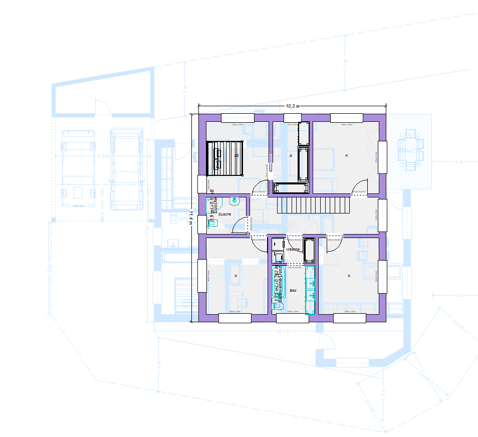

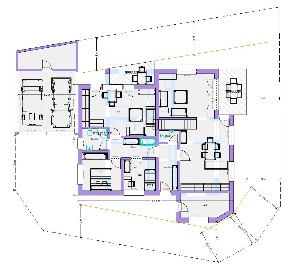

Das ist natürlich clever gelöst - hatte ich so gar nicht wahrgenommen. Werde ich heute Abend mit meinem Mann besprechen.
Es gibt leider, wie immer, auch wenige Nachteile bei dieser Planung; 1. Es fehlt uns ein Hauswirtschaftsraum oben und das Duschbad des Bruders liegt Innen (ohne Fenster).
Naja, wenn auf Grund der Anspruch-Budget-Vorgaben-Situation die eierlegende Wollmilchsau keinen Platz findet, sollte man evtl. in Betracht ziehen, die Wollmilchsau ohne Eier zu nehmen. Immer noch besser als gar keine Sau... ;)
Würfel*
Das ist doch kein Problem: Euer En-Suite-Bad bekommt der Bruder (Eingang von seinem Zimmer aus) und das innenliegende Bruderbad wird zum Hauswirtschaftsraum. Dann teilt ihr euch halt wieder ein Bad mit euren Kindern, wo ich eigentlich die Waschmaschine vorgesehen hatte (weil nur noch 3 Leute statt 5 das nutzen müssen) und Platz zum Bügeln wäre ja in eurem großen Schlafzimmer.

Diese Planung gefällt mir recht gut - besonders weil das Haus recht kompakt ist und man dadurch auch ein bisschen Garten hat. Auch die Idee mit der Treppe, die direkt vom WZ in den Garten führt, ist gut. Gut ist auch, dass man nur einen Hauseingang hat, dadurch spart wiederum Fläche ein und wir haben zudem einen kürzeren Weg von der Garage ins Haus.
Ich fände den Kompromiss, die Family nach oben und über den Balkon in den Garten zu kommen auch passabel. Man kann die Außentreppe ja auch etwas breiter wählen, so dass sie einladender wirkt oder vielleicht auch eine andere Form als L oder dergleichen. Da müsste man erst mal den Sitzplatz noch definieren, wo der hin soll.
Was ich allerdings vermisse, ist ein kleinen Abstellraum im OG. Könntest du bitte die Maße der einzelnen Zimmer angeben?
Ja, Ihr braucht noch die Fläche unterm Dach als Abstellraum. Das Dach kommt sowieso drauf. Eine 2. Treppe bis hoch im Treppenhaus wäre vermutlich sinnvoll und je nach Ausführung evtl. noch erschwinglich. So lange man alles einfach hält, kann man dort noch Abstellfläche gewinnen. Man muss aber aufpassen, da ungedämmt. Da gibt's ja jetzt schon neueste Erkenntnisse mit Spezial-Vakuumboxen und dergleichen. Hatte das gerade im Nachbarthread irgendwo gelesen. Leider kann ich die Maße nicht alle aufführen, da mein Programm das nicht kann. Ein Architekt würde vermutlich sowieso noch andere Werte erhalten, da die Wandstärken bei mir pauschal 20cm innen und 40cm außen sind. Er wäre da genauer.

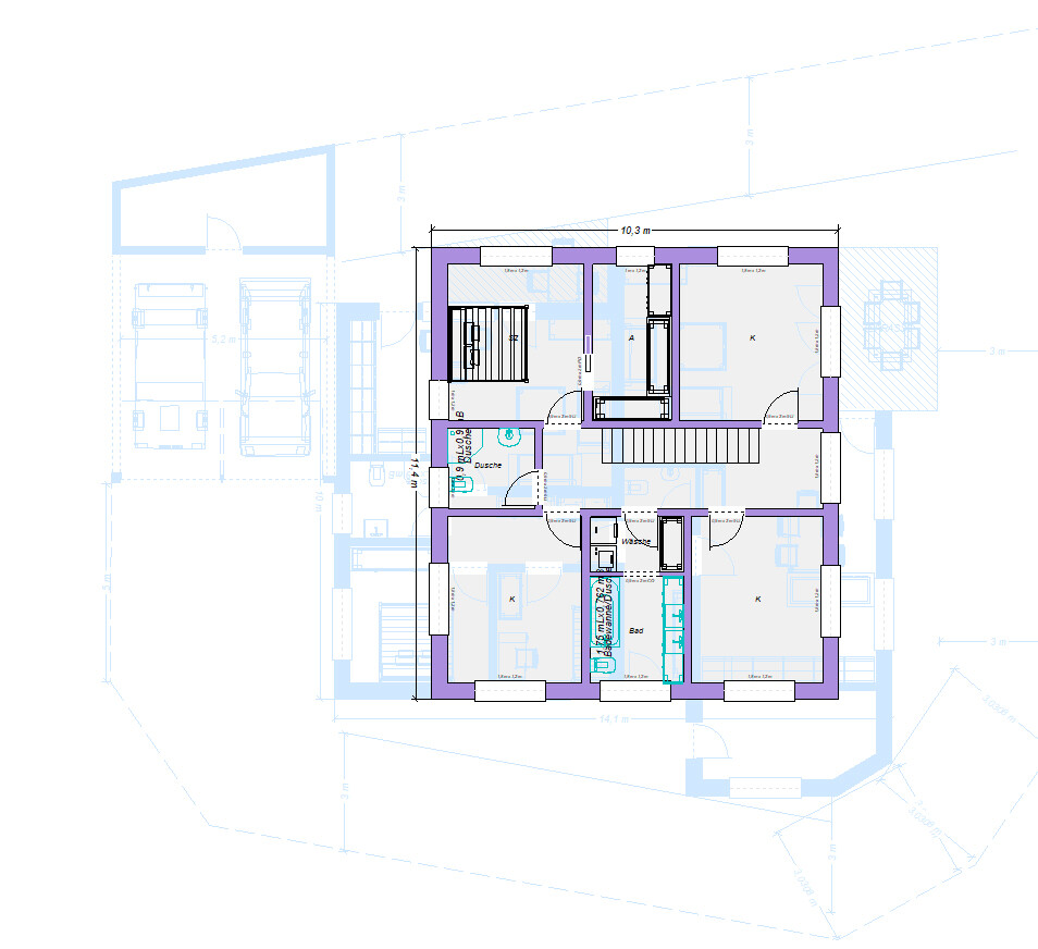

Ich möchte trotzdem noch einen Bastelvorschlag zeigen, der den Wunsch nach Garten völlig vernachlässigt und dafür den Wunsch auf Wohnen im EG forciert:
Grundriss eines Wohnhauses mit Garage, Terrasse und mehreren Zimmern
Grundriss eines Hauses mit Raumaufteilung, Treppen und Fenstern in Blau.
Ziel war hier, die QM insgesamt im Rahmen zu halten und trotzdem akzeptable Raummaße zu haben. Allerdings dürfte das Dach im EG ziemlich zu Buche schlagen, so dass es nur Spielerei bleibt.
