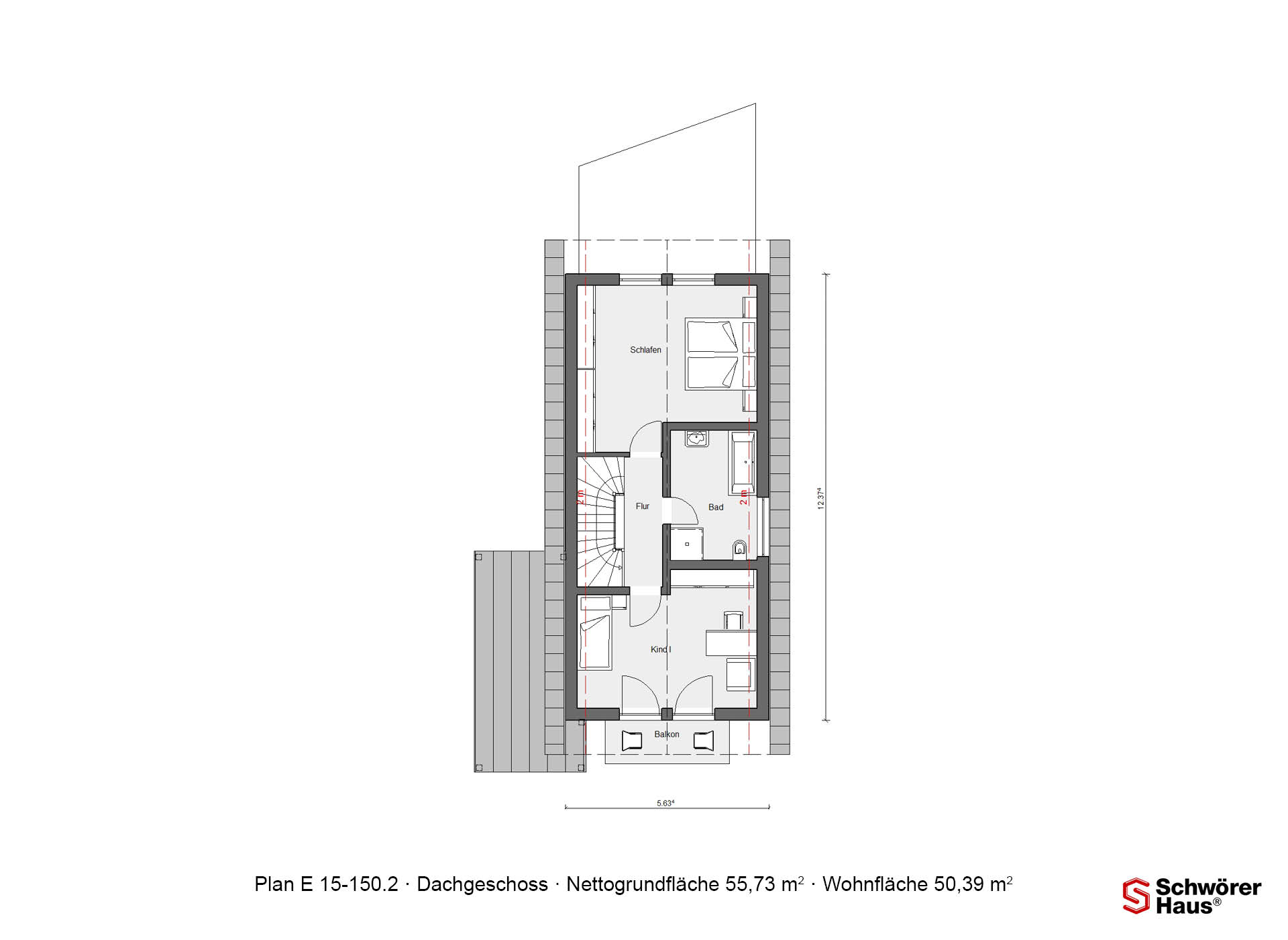

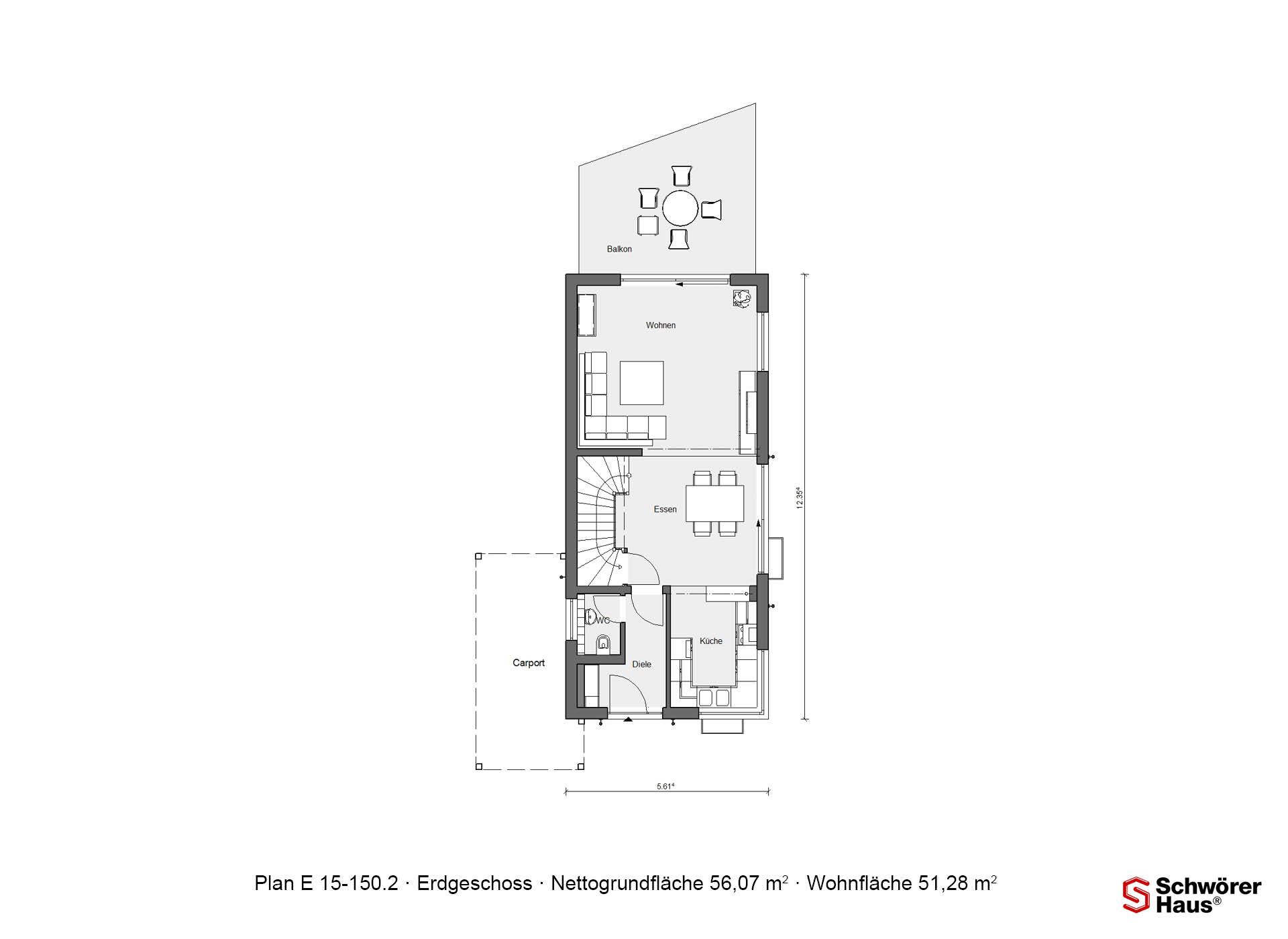

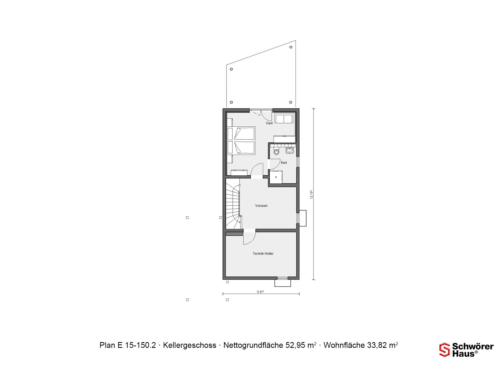

Man könnte natürlich mal mit dem Nachbar sprechen, ob der auf seine Abstandsfläche verzichtet und Randbebauung zuläßt. Mal Escroda fragen, ob das machbar ist. Dann könnt man ein sehr schmales Haus bauen. Sowas hier wie von Schwörerhaus (mal abgesehen von der Terrasse und das es kein Hang ist:
Grundriss Kellergeschoss mit Vorraum, Treppe, Technik/Keller, Bad, Gästezimmer und Terrasse.
Dachgeschoss-Plan: Schlafen, Kind 1, Bad, Flur, Balkon, Treppe.
Grundriss des Erdgeschosses mit Wohnen, Essen, Küche, Diele, Balkon und Carport.
5,60m breit.
Laut Satellitenbildern hat der aber dort seinen Garten mit Terrasse. Wenn TE jetzt in der Südspitze des Grundstückes entlang der Grenze baut, wars das mit seiner Abendsonne. Ich fürchte seine Kompromissbereitschaft samt Grundbucheintragung der Abstandsflächen in seinem Gelände wird (wenn es überhaupt klappt) nicht gerade billig werden. Wer von euch würde an der Stelle des Nachbarn dem zustimmen?
