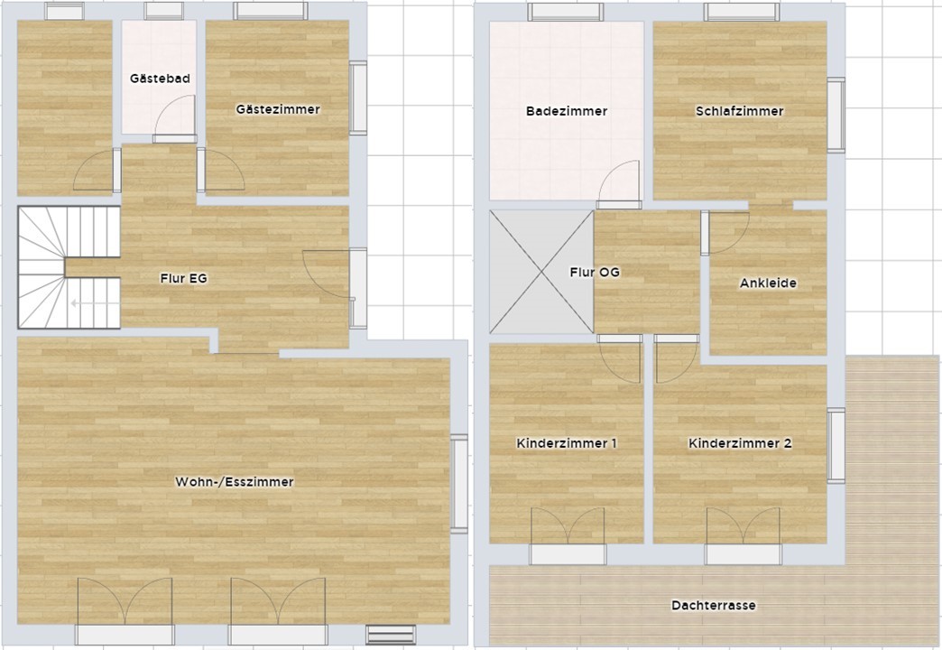

Ich habe auf Basis des Entwurfs von @K a t j a noch eine Variante erstellt, die nicht die Haustechnik nach rechts verschiebt sondern das Badezimmer im OG auf die linke Seite. Ich denke so kann sich mein Architekt nicht über irgendwelche Leitungswege beschweren. Der Rest ist quasi identisch zu Katjas Entwurf.
Folgende Punkte/Fragen habe ich noch:
- Habe ich hier grobe Schnitzer reingebastelt oder passt das vom Grundsatz?
- Der Platz für die Türen ist wahrscheinlich etwas knapp bemessen. Wieviel Platz brauche ich denn da?
- Die Aufteilung der Kinderzimmer finde ich in Katjas Entwurf besser, ich habe mich hier aber mal bemüht die tragenden Wände aus dem Erdgeschoss aufzunehmen.

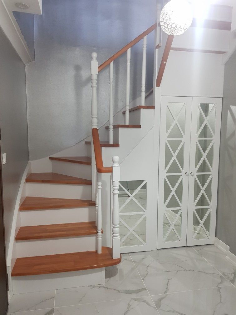

- Zum Thema Stauraum unter der Treppe hatte ich bisher immer Bilder gefunden, bei denen eine Wand zwischen den beiden Treppenschenkeln und damit ein zusätzlicher Raum erstellt wurde. Das ist dann sehr abgeschlossen und eng finde ich. Ich habe dann noch das angehängt Bild gefunden. Meine Treppe hätte in dem Entwurf die Maße von 2,05x2,45m. Haltet ihr eine solche Lösung für sinnvoll und gut umsetzbar?
Grundriss: EG: Wohn-/Esszimmer, Gästebad, Flur; OG: Schlafzimmer, Bad, Dachterrasse, Kinderzimmer 1/2

Ohne Bemaßung/ Möblierung keine Bewertung möglich.
(Und lass in der Skizze das Laminat weg).
Der qm unter der Treppe soll den nicht vorhandenen Stauraum retten?
Flur OG dunkel. (OK, war vorhin schon so…)
Pacmansh
Möblierung und Bemaßung wird nachgeholt, das gibt diese Programm so nicht aus.
Der Platz unter der Treppe soll einfach etwas zusätzlichen Platz geben, als Rettung würde ich es nicht bezeichnen.
Im OG ist ein Dachfenster, handelt sich um ein Flachdach.
Ja, den Koffern ist es egal, ob der Raum klein und abgeschlossen ist. Selbst die Deko hat da recht niedrige Anforderungen :cool:
So ein Perspektivwechsel kann ja manchmal hilfreich sein. Stauraumplanung aus Sicht der Weihnachtsdeko. Ich fragte mich nur ob eine offene Treppe dort nicht schöner Aussieht, aber wahrscheinlich macht es kaum einen Unterschied.
