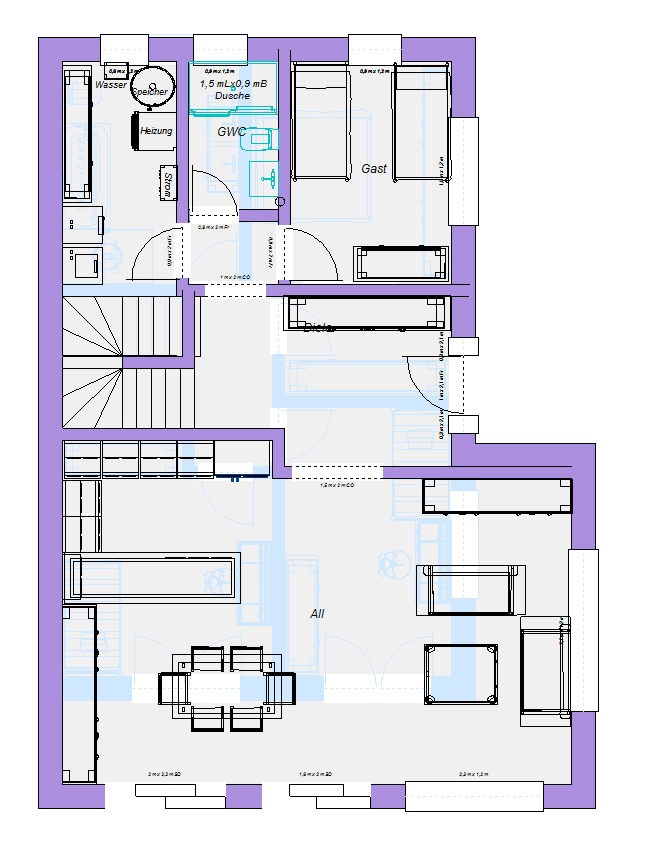

Ich denke, gemeint ist eher die Vergrößerung des Raumes:
Grundriss eines Hauses mit Treppen, Bad, Küche, Wohnzimmer und Schlafzimmer
Finde ich persönlich nicht so gut. Der Raum unter der Treppe ist m.E. wichtig für Kinderwagen, Sporttaschen, Ranzen u.ä. Da ist der Zugang aus dem Flur ganz gut.

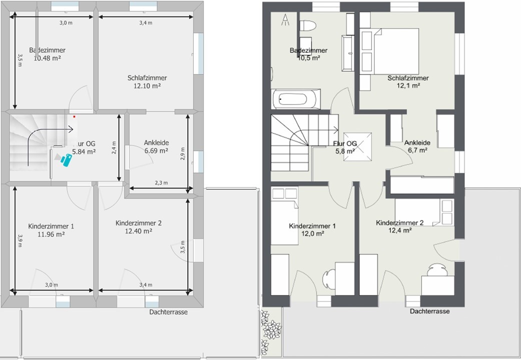

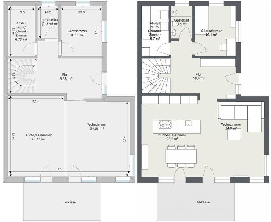

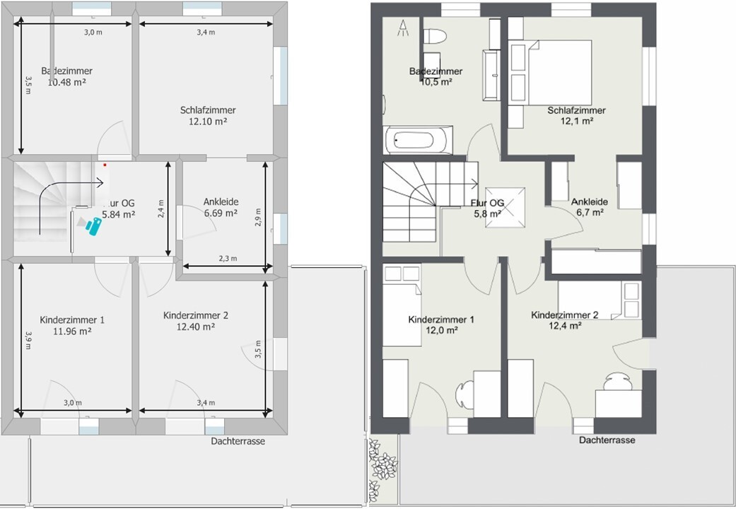

Ich habe nochmal den Grundriss etwas bemaßt und in einem Erstversuch möbliert. Wenn ich mir da angucke was @K a t j a schon wieder umgesetzt hat fühlt sich das zwar etwas dilettantisch an, aber ihr sollte ja zumindest sehe, dass wir uns Mühe geben. Die Varianten mit Badezimmer linksoben und die ursprüngliche Variante von Katja (selbst skizziert, ich sende nicht einfach deine Entwürfe weiter) sind heute als Anregung an den Architekten gegangen. Mal sehen wie er das so findet.
Zwei Grundrisse eines Hauses: Küche, Wohnzimmer, Flur, Terrasse, Gästezimmer und Abstellraum.
Zweistöckiger Hausgrundriss mit Schlafzimmer, zwei Kinderzimmern, Bad, Ankleide und Dachterrasse.
