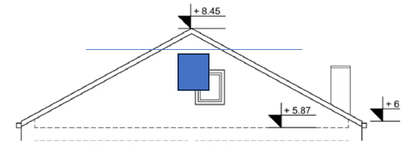

Geht das Giebelfenster nicht in der Mitte?

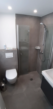

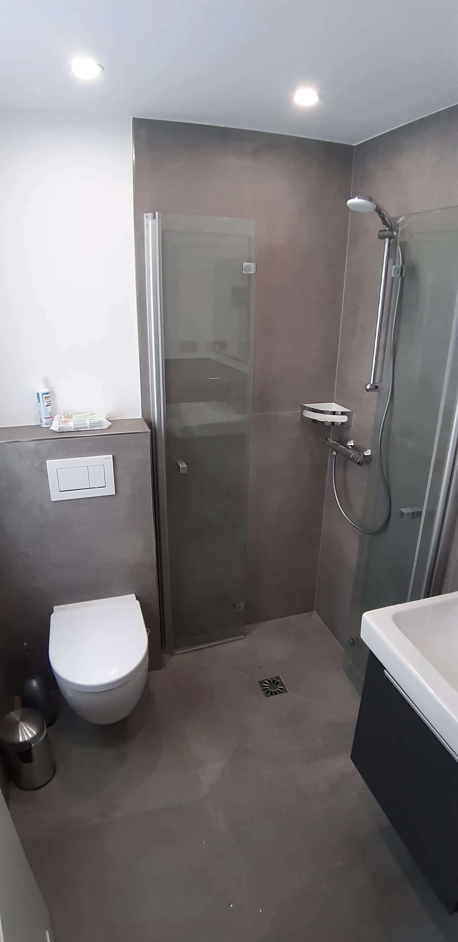

Hier mal noch mit Dusche im EG.
Danke, Es sieht sehr gut aus :). Ich habe Architekt gesagt, er soll das Fenster in der EG WC nach Osten stellen :)
Ja, ich hätte auch gern ein Giebelfenster in der Mitte. Wir haben einen schönen Blick auf die ganze Stadt nach Süden (vorbei am Nachbarhaus), ich hoffe, dass ich einen Blick aus den Kinderzimmern und vom Dachboden habe.

Den Spitzboden wirst kaum nutzen können. Eine normale Treppe geht da nicht.
hier mal mit 2 m Linie
Schematische Dachkonstruktion von der Seite mit First und Fenster.

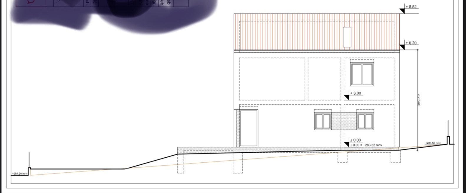

Ich erinnere mich daran, das es doch ein Gefaelle von 10% gab. Wie soll das gelöst werden? Die Außenanlage gehört da mit geplant.
prm2021
Ja, die Aussicht vom Balkon wäre toll, aber mir ist wichtiger, dass die Kinder Licht bekommen, und wir müssen auch sparen. So würde das Haus stehen, vielleicht sogar flacher unter der Terrasse (damit ich mit meinem Sohn Fußball spielen könnte)
