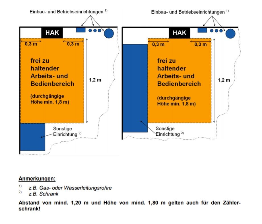

Und noch ein Aspekt, der mir erst jetzt aufgefallen ist, liegt wohl an deinem CAD-Tool: frag den GU direkt nach den verwendeten Materialien für die Außenwände (Stein, Klinker, Isolierung, Stärke). Du hast 40 cm für das Mauerwerk angenommen, für die freie Seite ist das realistisch. An der Kommunwand aber könnten 17 cm plus Spalt, also rund 20 cm bereits ausreichend sein. Dann hättest du innen 20 cm mehr nutzbarer Breite, das wäre auf alle Fälle merklich und würde dir Luft verschaffen.
Thema Sicherungskasten im HAR: es muss immer ein feier Abstand von 1,2 bis 1,5 m (je nach Grundversorger) vom Kasten gewährleistet sein damit der Elektriker arbeiten darf. Es könnte die Waschmaschine später schon dahinter stehen denn die kann man zur Not weg rücken,, aber Heizung oder Wasserspeicher in dieser Zone sind ein No-Go!
Danke für den Hinweis. Und wie groß ist jetzt so ein Kasten? Habe (B60xH80xT30) angenommen und schaffe jetzt 131cm vorm Wäschekorb, sollte also ok sein.
