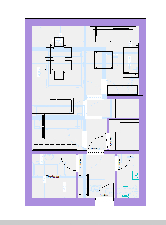

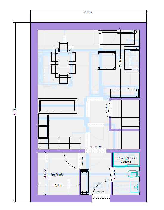

Hab Deine Entwürfe mal auf genommen und etwas variiert:
Grundriss eines 10 x 6,5 m großen Wohnraums mit Möbeln, Küche, Technik und Dusche; lila Rand.
2D Grundriss eines Wohnhauses mit Schlafzimmer, Büro und Bad zeigt Innenraumaufteilung
Zweidimensionaler Grundrissplan eines Hauses mit Treppenhaus und Türen, violetter Rahmen.
Grundsätzlich hat man fast überall nur Mindestmaße oder teilweise schon darunter. Technik hat hier die geforderten 5qm. Da alles rein zu quetschen, scheint mir trotzdem absurd und vor allem eine lebenslange Strafe. Wer soll die Wäscheberge von 5 Leuten in diesem Kabuff bewältigen und dann ständig hoch und runter tragen? Wahnsinn.
Eingangsflur ist natürlich mini und Garderobe für 5 Leute passt da niemals hin. Eingezeichnet ist ein Schrank mit 1,40m x 0,50m. Dusche im EG hat nur 80er Tiefe - eventuell verkraftbar, da sie etwas breiter ist.

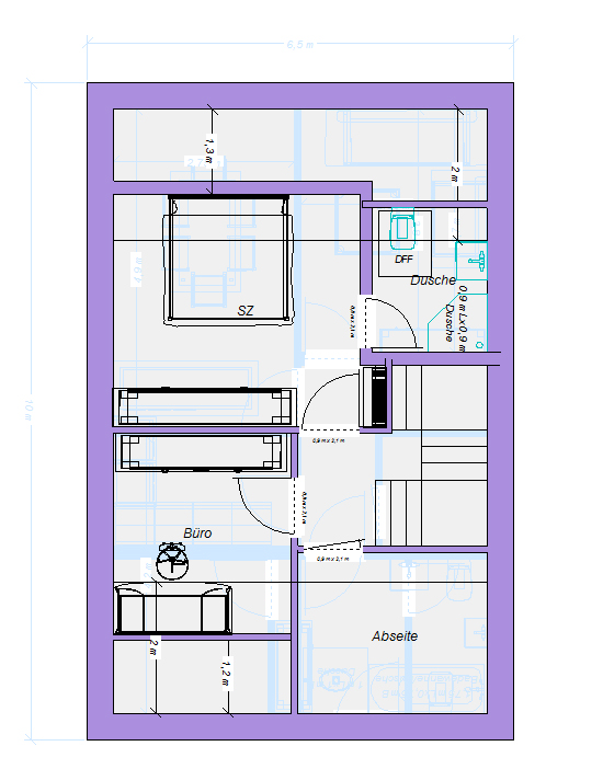

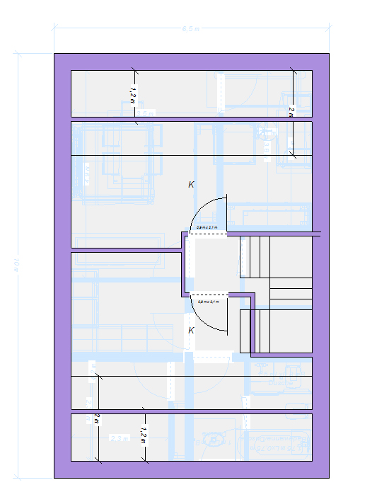

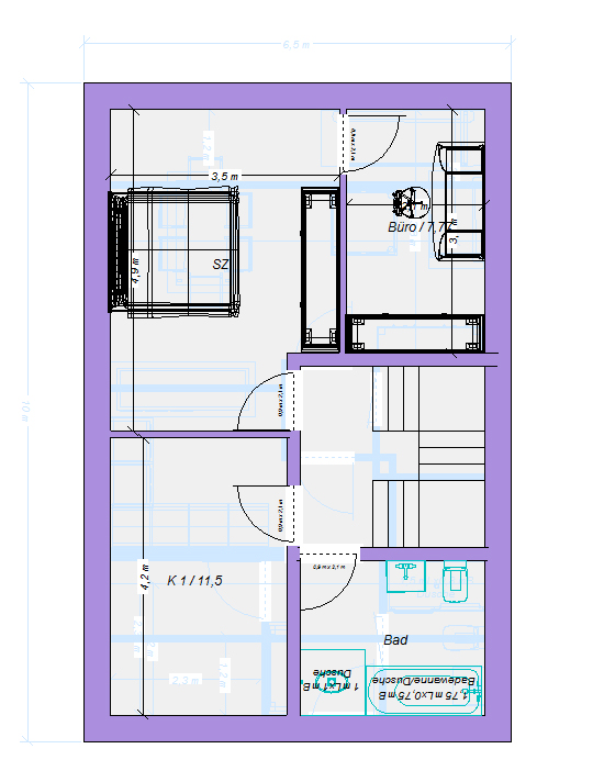

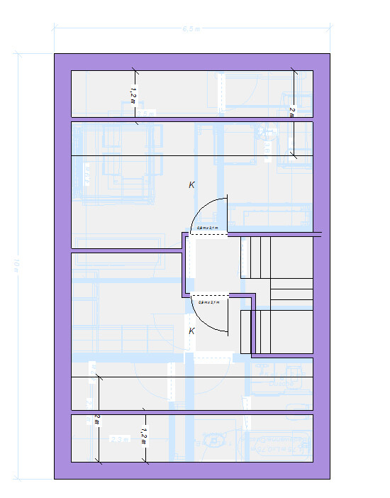

Eine Alternative mit den Eltis im Dach:

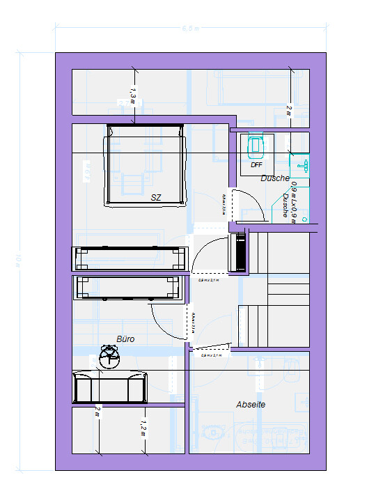

Bei dieser Variante wird es ganz entscheidend sein, was unter dem Dach möglich ist. Hier mal ne Skizze bei Kniestock 0 und 45° Schräge (Treppe ist keine Podest):
Grundriss eines Wohnhauses mit Möbeln, Türen, Technikraum und violette Umrandung.
Grundriss eines Apartments mit drei Zimmern, Bad, Flur, Treppenhaus und Abmessungen.
Grundriss eines Innenraums: SZ-Schlafzimmer, Büro, Abseite und Dusche, mit Treppen.
Ob die Entwässerung im DG so funktioniert, ist leider fraglich. Vermutlich müssen Büro und Dusche tauschen und es gäbe nur eine Schreibtischecke als Büro. Möchte vor allem zeigen, das sobald es einen Kniestock in einer nennenswerten Größe gäbe, die Technik ins Dach (jetzt Abseite) könnte. Das wäre hilfreich. Dann hätte man im EG Entspannung und könnte noch etwas Wände schieben. Also wäre das meine erste Frage an den BU.

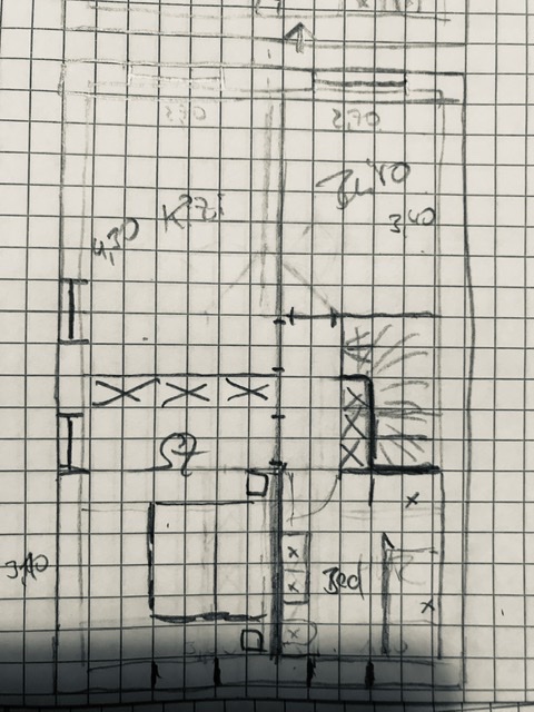

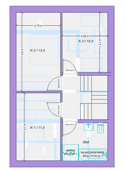

Ich hab hier mal ein Beispiel für das zweite Geschoss.
Oben werden 2 Kinderzimmer unterm Dach, wie gewünscht, ausgebaut.
