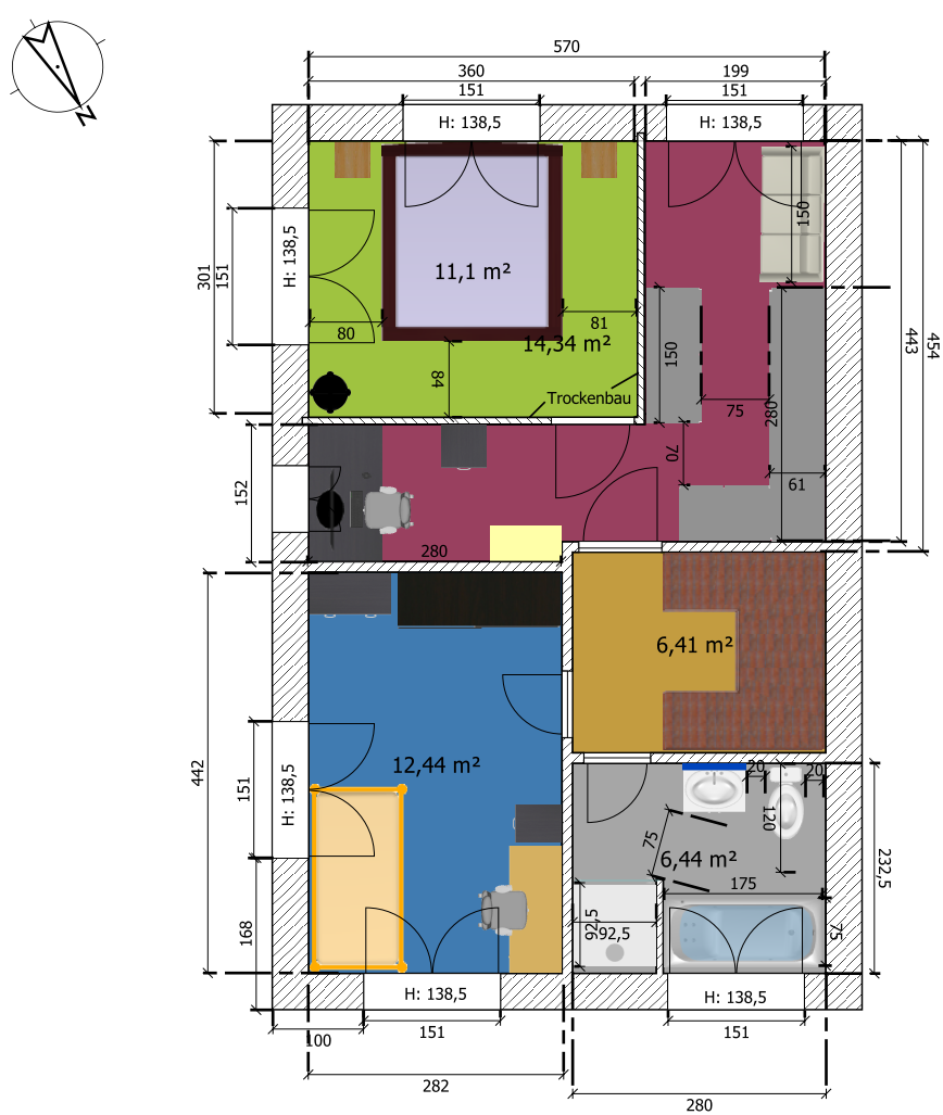

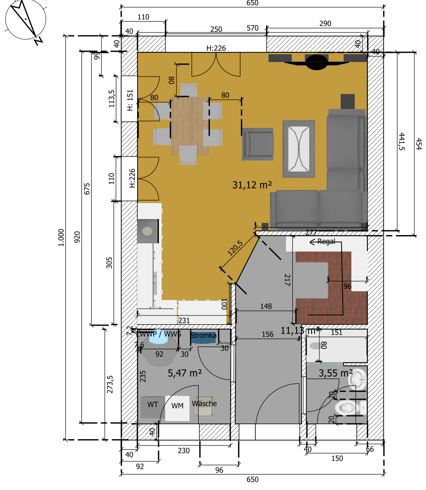

Liebe Alle,
vielen Dank noch mal für alle Anregungen, Hinweise, Kritik. Anbei neue Entwürfe von mir, bei denen ich die Vorschläge von kaho und ypg aufgenommen und wahrscheinlich verschlimmbessert habe.
Naja Feuer frei!
EG, mit getauschtem Hauswirtschaftsraum und Gäste-Bad:
Grundriss eines offenen Wohn- und Küchenbereichs mit Esstisch, Sofa, Sessel, Küche, Flur und Bad.
OG, mit Arbeitszimmer/Ankleide als Durchgangszimmer und Schallpuffer zum KiZ:
Farbig gestaltierter Grundriss mit farbcodierten Räumen und Flächenangaben (11,1;14,34;12,44 m²).

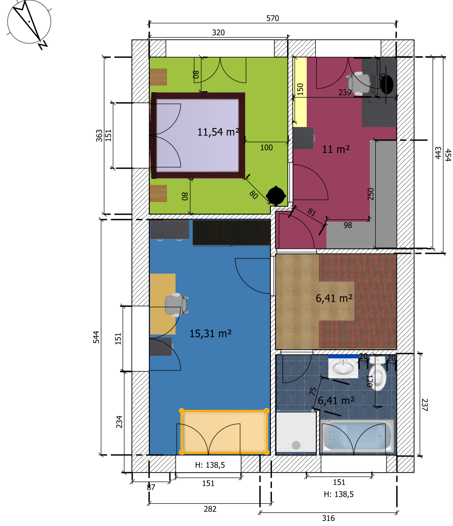

Variante OG, weniger Platz im AZ/AK, mehr im KiZ
Grundriss eines Wohnplans: farbige Räume mit Maßen (11,54 m², 11 m², 15,31 m², 6,41 m²).

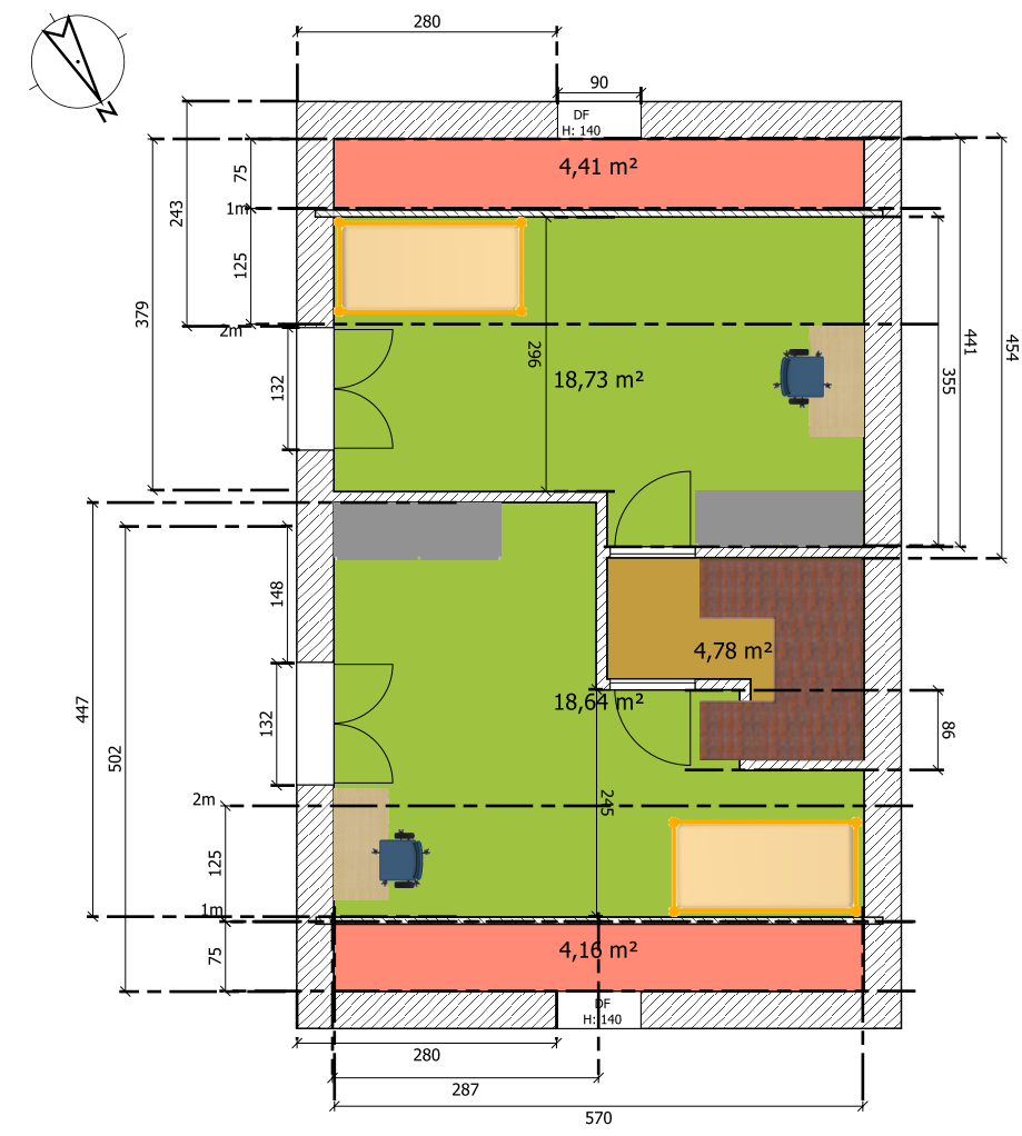

DG, mit Abkofferung unter 1m
Grundriss eines Innenraums mit grün markierten Bereichen, orange Möbelrahmen, Türen und Maßen.
