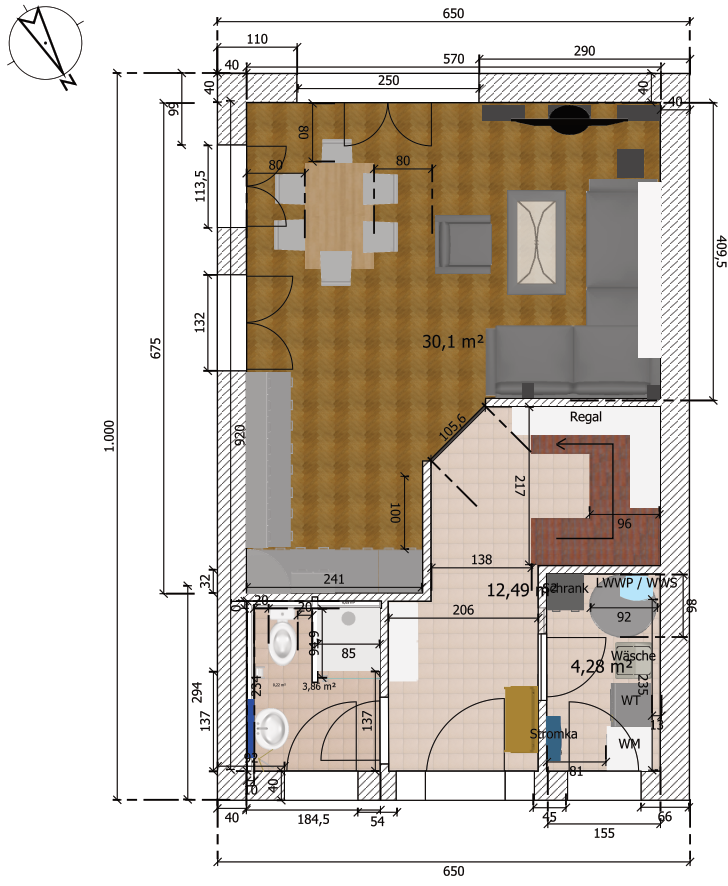

Wie sieht es aus Eingang Giebelseitig
Kleineres Wohnzimmer Richtung Straße und Essküche Richtung Terrasse.
Hatte ich überlegt, aber bin bislang an Ideenlosigkeit gescheitert. Die Trennung von Wohnzimmer und Küche lässt in meinen Augen alles noch kleiner und enger erscheinen. Ich würde eine Wohnküche bevorzugen, aber werde mal mit der Idee spielen.
OG Bad 3 kleinere Zimmer die als Arbeitszimmer oder Kinderzimmer genutzt werden können
Na, so ist es ja jetzt, aber mit dem blöden Schnitt vom Schlafzimmer. Oder was würdest du da ändern?
Evtl WA/Trockner hinter einer Türe wie es in den USA öfter zu finden ist.
Du meinst innerhalb des Hauswirtschaftsraum? oder ganz woanders?
DG Eltern mit eigenem Bad und Abstellraum
Das wird eine herbe Enttäuschung für den Großen bedeuten, er wollte immer ins Dach...
Mehr wird der Platz auch nicht. Nur im Moment ist Toter Raum im Bereich Essen/Kochen und „relativ“ große Diele
Du meinst bestimmt die Tiefe der Diele oder könnte man auch noch an die Breite ran? Das wäre ja möglich, aber wird die Diele dann nicht zu schmal?
Den Leerraum in der Wohnküche habe ich auch schon bemängelt, aber andererseits öffnet das ja den Raum noch eher. Man könnte höchstens die Wand weiter ziehen und die Öffnung weiter nach unten. Muss ich mal probieren.
Ich würde nicht mit 3 Kinderzimmer + Arbeitszimmer planen. Es geht jetzt auch ohne und zwischen dem Großen und dem 3. wenn es das gibt liegen mehr als 10 Jahre. Wie lange leben 3 Kinder in dem Haus
Das hatte ich auch ursprünglich überlegt. Andererseits gibt es genügend Beispiele von Kindern, die mit Mitte/Ende 20 immer noch nicht ausgezogen sind. Und dann?
Getrenntes AZ ist aus diversen Gründen (die ich hier nicht erläutern werde) ein Muss. Notfalls noch 1 m² kleiner.

Zähl mal genau auf, was an Technik alles ins Haus muss. Wo soll die sein? Wasserboiler bei 5 Personen - wo steht der? Heizung, Stromkasten, Wasseranschluss - Du willst da jetzt nicht wirklich auch noch die Waschmaschine rein quetschen? Wo steht denn die dreckige Wäsche? Das ist absurd.
Ich kann auf Deinen Bilder nichts erkennen. Weiß auf weiß - mach die doch mal farbig.
Ja, alles was du genannt hast, muss wohl rein.
Ich habe jetzt mal alles reingepackt und farblich abgesetzt. Es passt alles rein. Wenn es natürlich irgendwelche Sicherheitsabstände gibt, die gesetzlich vorgeschrieben sind, muss man schauen.
Wie groß ist ein Wasseranschluss?
Ach so, der BT-Typ hat gemeint Hauswirtschaftsraum und Gäste-Duschbad zu tauschen könnte noch was bringen. Wie seht ihr das? Ich glaube ja nicht wirklich, da das ja noch kleiner ist...

Die Grundflächenzahl wird wohl schon ausgereizt sein, dass da nichts zu machen ist.
Der Wohnbereich unten wird allerdings auch nicht größer, wenn ich oben ein Zimmer weniger einplane...
Deshalb habe ich geschrieben, dass die Masse an Zimmern nichts wert sind, wenn man sich noch nicht einmal im Allraum gemeinsam treffen kann, weil dieser zu klein ist.
Das ist ein Argument. Dann macht es evtl. Sinn das Duschbad auch im DG unterzubringen. Mit der Folge, dass dann wieder dort Stehraum wegkommt und der Schnitt dort schwierig wird. Trotzdem besser?
Du, das werden sicherlich immense Zusatzkosten. Ich seh auch keinen Nutzen, da jetzt oben noch ein Duschbad zu bauen, wenn eine Treppe weiter unten eine Dusche ist.
Keine Fernwärme, ich möchte gerne eine Luft-Wasser-Wärmepumpe, Gastherme bietet der BT auch an, aber ich dachte, die Gastherme mit Wasserspeicher ist auf jeden Fall größer.
Deshalb frage ich. Stromkasten braucht auch eine Falltiefe von zusätzlichen 1,40 (oder ähnlich)
Derzeit wohnen wir zu dritt auf 84 m² (Mit 2 Balkonen hälftig reingerechnet)). Mit der Doppelhaushälfte wäre es bei Vollbelegung nicht weniger, eher mehr (Etwas schwierig hier die Nettofläche auszurechnen). Wir sind es also mehr oder weniger gewohnt.
Das größte Problem derzeit ist, dass ich kein abgetrenntes Arbeitszimmer habe, das wäre in der Doppelhaushälfte gegeben.
Das ist natürlich schwierig. Aber eine große Familienplanung, wenn kein genügender Wohnraum zur Verfügung steht, ist ja auch nicht gerade sinnvoll.
Wo kriegt man denn dann sein Geraffel unter (ich meine keinen Sperrmüll, sondern so Sachen, die man eben nicht das ganze Jahr über braucht: Schlauchboot und Luftmatratze, Tannenbaum, Winterjacken, etc).
Auch so etwas möchtest/musst Du unterbringen.
Ich finde die Idee von @haydee ganz sinnvoll, mit getrennten Wohnbereichen zu planen. Küche und Essbereich als Familienwuselallraum, zusätzlich ein TV-Raum zum relaxen.

Wo kommt im Hauswirtschaftsraum dir restliche Technik hin?
- Wasseruhr )die zugänglich sein muss)?
- Telefonanschluss + Platz für Netzwerktechnik?
- Stromkasten in Normalgröße?
