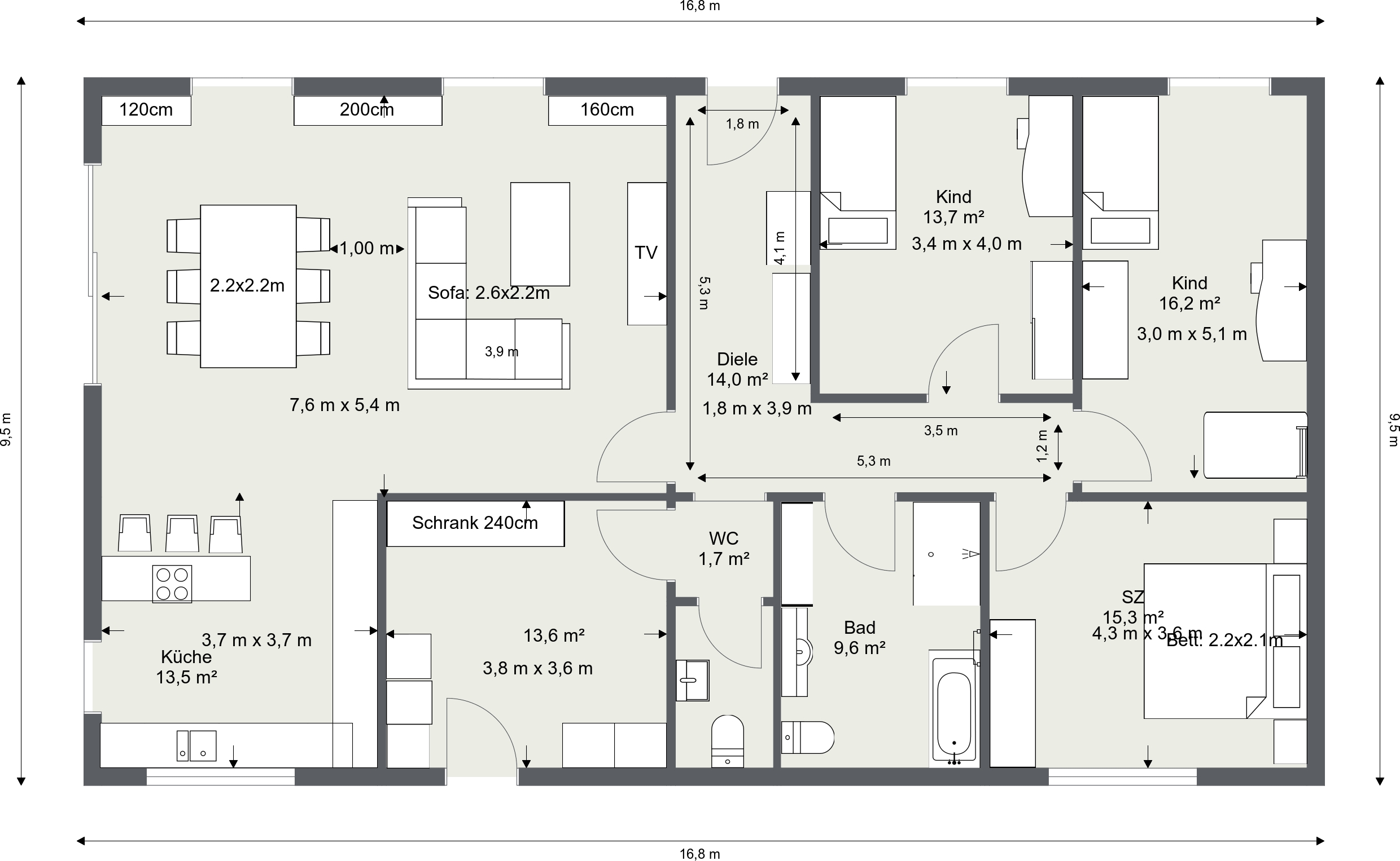

@Nordlys an das Preisniveau werden wir mit unserem GU in 2020 wohl nicht herankommen, zumal wir die Dach-Dämmung nicht selbst vornehmen werden. Zumindest Richtwerte, wo wir uns Pro & Cons überlegen werden. Da auch die Treppe ziemlich nah im Firstbereich enden sollte, ist mir eh nicht klar, ob der geplante Hauswirtschaftsraum so mit Treppe so passt.
Aktueller Grundriss mit den wir in die Planung gehen möchten. (siehe Anhang)
Flur mit 1,80m breite, ~ 4m Länge
- Eingangstür 160cm mit 2 Seitenteilen (Glas) für mehr Lichtausbeute
Bin kein Bungalow-Kenner, aber was für ein beklemmender, wenig einladender Eingangsbereich. Das Ende des Flurs mündet in einen noch engeren und dazu dunklen Flur - da will man doch gleich wieder raus aus dem Haus.
Außerdem:
- HAR-Anschlüsse müssten ums ganze Haus rum gelegt werden (das wird wohl der Knackpunkt, damit der Entwurf in Ablage P landet),
- Schrank im Schlafzimmer zu klein,
- Chillecke bietet keine Ruhe, da Durchgangszone,
- Küche ist maximal von der Haustür entfernt.
Der HAR / Hauswirtschaftsraum ist nahezu quadratisch. Das ist vielleicht hübsch aber bei technischen Räumen braucht man vor allem Wände. Den Platz in der Mitte kann man schlecht nutzen. Wie Du vielleicht selbst schon gemerkt hast, bekommst Du relativ wenig Stellfläche im Vergleich zur Gesamtfläche. Es sei denn Du stellst die Schränke in die Mitte vom Raum. Das wiederum wäre sehr skurril. Wenn Du alles unter bekommst, ok - aber angesichts der fehlenden Stauräume ein Luxus, den Ihr Euch so nicht leisten könnt, finde ich.

Paperlapapp. Funktioniert. Was fällt auf? Treppe ist nun verschwunden. Dachstauraum somit aufgegeben. ok. So ist es nun. Grundentscheidung.
Abwasser gut alles zu einer Seite. Spart Geld. Man könnte im Hauswirtschaftsraum nun noch ein Ausgussbecken unterbringen.
Flur braucht Licht. 5 Strahler einplanen oben in Rigips.
Verglaste Haustür wählen.
Küche: Kein Tresen. U machen. Herd unters Fenster. Da bitte dann ein Schwedisches, dass nach außen aufklappt. Fertig, Abzugshaube gespart.
Alle Zimmer gross genug, wozu ein L?

Ah ja? 2m Klamottenschrank reicht für alles? Das würde bei mir nicht mal für 1 Person Klamotten reichen.
Gibt ja jetzt den Trend, mit so wenig wie möglich Klamotten auszukommen - 16 Teile für alles oder so ähnlich. Das muss man aber darauf haben. Ich würde schon aus Faulheit nicht nachkommen, ständig zu waschen.
Wo lagert Bettwäsche, Handtücher, Decken, Koffer, Winterjacken, Schal, Mütze, Handschuhe, Sporttaschen usw.? Alles im Hauswirtschaftsraum? Steht da auch Eimer, Staubsauger, Werkzeug, Putzmittel, Besen und ähnliches? Das wird interessant. Am Ende stehen die Schränke doch in der Raummitte.
