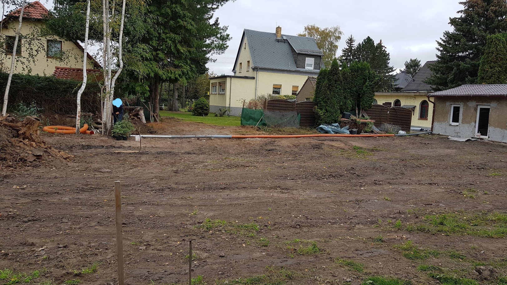

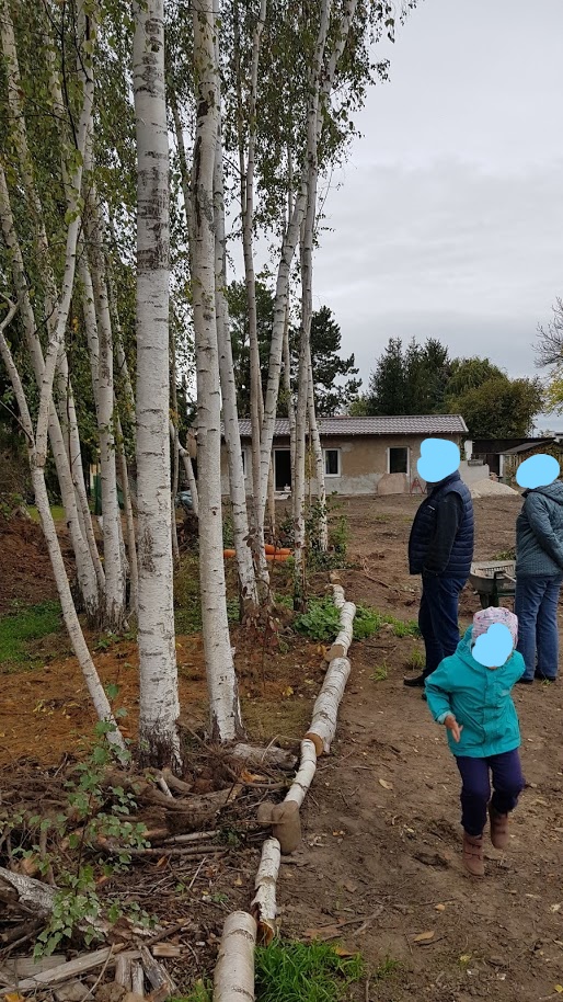

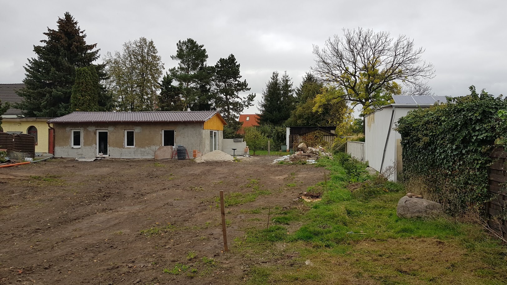

Dieser Thread ist der Versuch zu prüfen, ob aus dem Original eine andere Anordnung der Zimmer mögloch ist, nämlich gen Süden & Westen. Nord und Ostseite sind die die zu vernachlässigen\weniger schönen Seiten. Im Norden will ich weder Fenster noch Türen, und auch im Osten benötige ich keine Ausstiegstüren.
Zur Veranschaulichung der Flächenaufteilung in #1 im Anhang relativ aktuelle Bilder.

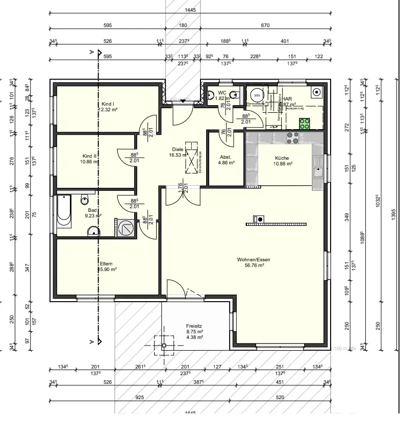

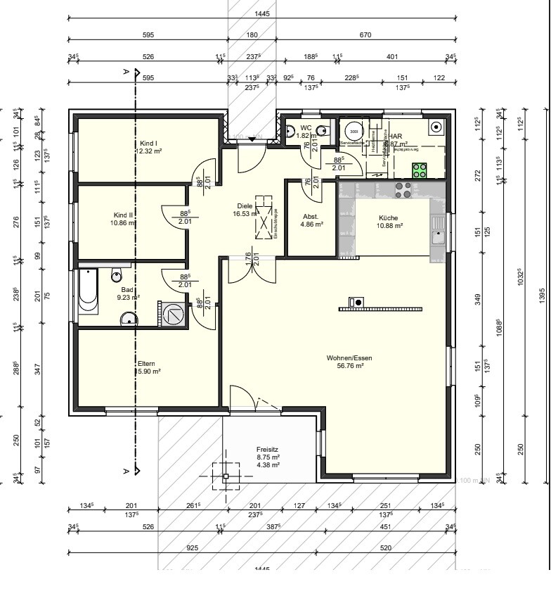

Mir fallen eigentlich nur Kleinigkeiten auf, ansonsten find ich den Entwurf nicht so schlecht wie viele andere User.
Fenster im WC und Bad wurden hoffentlich nur vergessen einzuzeichnen oder?
Dielenmöbel würde ich an die andere Wand setzen oder den Anschlag der Haustür ändern. Wäre - glaub ich - angenehmer beim Betreten des Hauses.
Dusche auf die andere Seite und Tür entsprechend versetzen wegen Lärmbelästigung im Schlafzimmer. Meine Jungs haben manchmal noch nachts nach dem Heimkommen geduscht.
Wo ist nun die Treppe in den Speicher? Seh da keinen Platz im Hauswirtschaftsraum wie in den letzten Plänen.
Und auf jeden Fall die Insel in der Küche deutlich tiefer machen, Platz ist ja da. Ich wollte da echt nicht sitzen, wenn gleichzeitig gebraten wird. Mag diese Kombination ja eh nicht, aber wenn es denn sein soll, dann doch mehr Abstand zu den Sitzplätzen.
