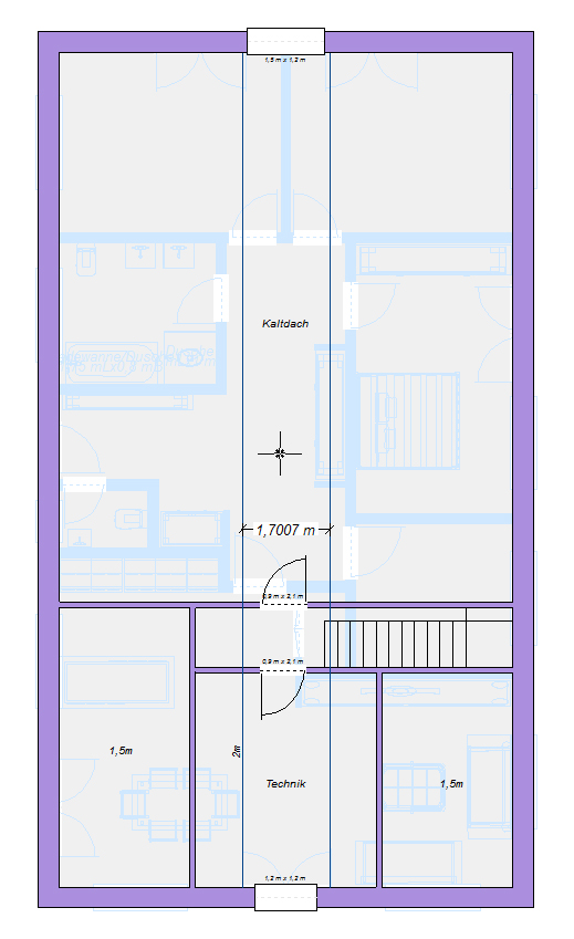

Und wenn Du nur ein Zimmerchen für die Technik oben abtrennst? Wenn da die Heizung drin ist und sowieso gedämmt - muss vermutlich nicht mal ne Zimmerheizung rein.

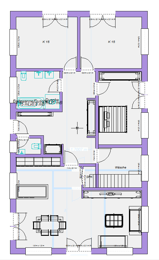

Vielleicht so hier:
Grundriss eines Wohnhauses: Wohnzimmer, Küche, Bad, Waschraum, Treppenhaus und mehrere Zimmer.
Hier mal das 30° Dach mit 2m-Linie (circa) und Kniestock 0:
Grundriss eines Hauses: zentraler Flur, Kaltdach-Bereich, Technikraum unten, Treppen und Türen.
Naja, vermutlich ist dann die Verrohrung wieder zu teuer.
Aber Deine Treppe würd ich trotzdem mal checken. Siehst ja, wie knapp das bei 30° schon ist.
Der GU plant Dir jetzt eine Treppe in ein Kaltdach?
Beim Kaltdach wird doch der Boden gedämmt, oder? Wie soll er denn da als Lagerfläche dienen?
