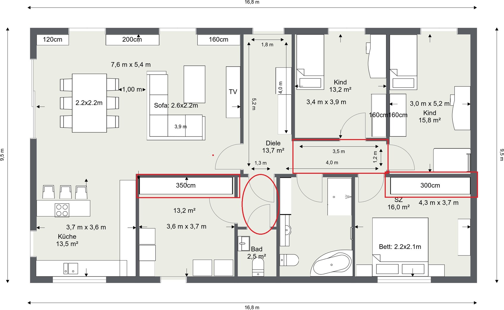

Wer mit tund c baut, der muss schon ein wenig rechnen. Das was es kostet ist dann nicht egal. Und ein Rechteckbungalow ist wirklich deutlich billiger als das L.
Nun ist T und C nicht gerade der Spezialist für diese Bauform. Somit lassen die den TE offenbar recht allein mit seinen Vorstellungen.
Ich sag mal, was ich anders machen täte als T und C oder der TE.
Innen Schlafzimmer etwas größer, Gäste-WC und Hauptbad auf die Abflusseite, nie Rohre durch Bodenplatte. außen auch im Norden Osten Fenster, dafür in Süd und West weniger, Hitzeschutz.
Stauraum auf gedämmtem Dachboden. Eher verzichte ich auf Kontrollierte-Wohnraumlüftung und auf Raffstores statt auf Stauplatz. K

das ist auch der gängige Konsens, jedoch hätte ich dann nicht die Möglichkeit beide Kinderzimmer in den Westen zu legen. Hier schliesse ich mich @hampshire an #7
Zudem bleib meine Frage unbeantwortet in #8 wie man ggf. gegen ein Worst Case Szenario vorbereitet.
Wenn man sich den Org. von Town & Country anschaut, dann ist von vornherein klar, dass man Kompromisse eingehen muss.

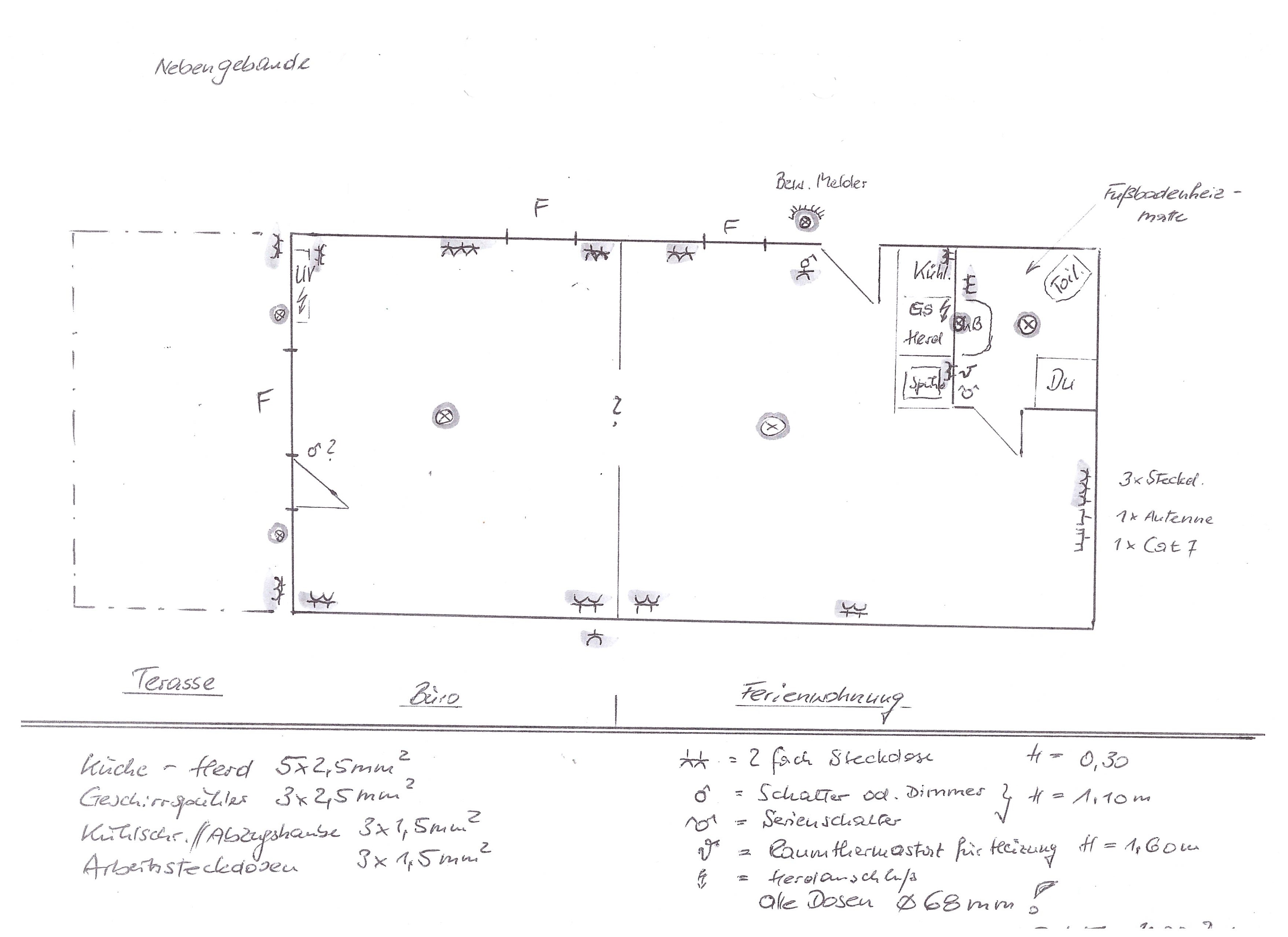

Und nat. beziehen wir das NG in unsere Planung mit ein @11ant. Ich frag mich warum du dies permanent unterstellst nicht zu tun? ( siehe alten plan NG im Anhang ) Eine Planung wobei das NG mit der Bausubstanz in den Neubau einfliesst ist/war niemals geplant.
Zudem habe ich dir mal 2farbig die aktuellen Änderungen dargestellt.

Skizzenhafter Grundriss: Nebengebäude mit Terrasse, Büro, Ferienwohnung, Küchenbereich.
Grundriss einer Wohnung mit Küche, Wohnzimmer, Flur, Bad, Kind- und Schlafzimmer.
