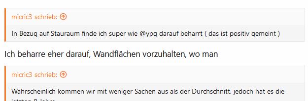

Aus aktuellem Anlass:
Mein Handy springt mit der Marke beim Schreibe auf geschriebenes und löscht das.
Insofern macht diesen keinen Sinn:
Screenshot eines Forumsthreads über Stauraum und Wandflächen, mit Nutzerzitaten.
Was natürlich gemeint ist: Wandflächen vorzuhalten, wo man eben nicht gegen Schrankseiten läuft, sondern wo man an Schränken vorbeigehen kann.
