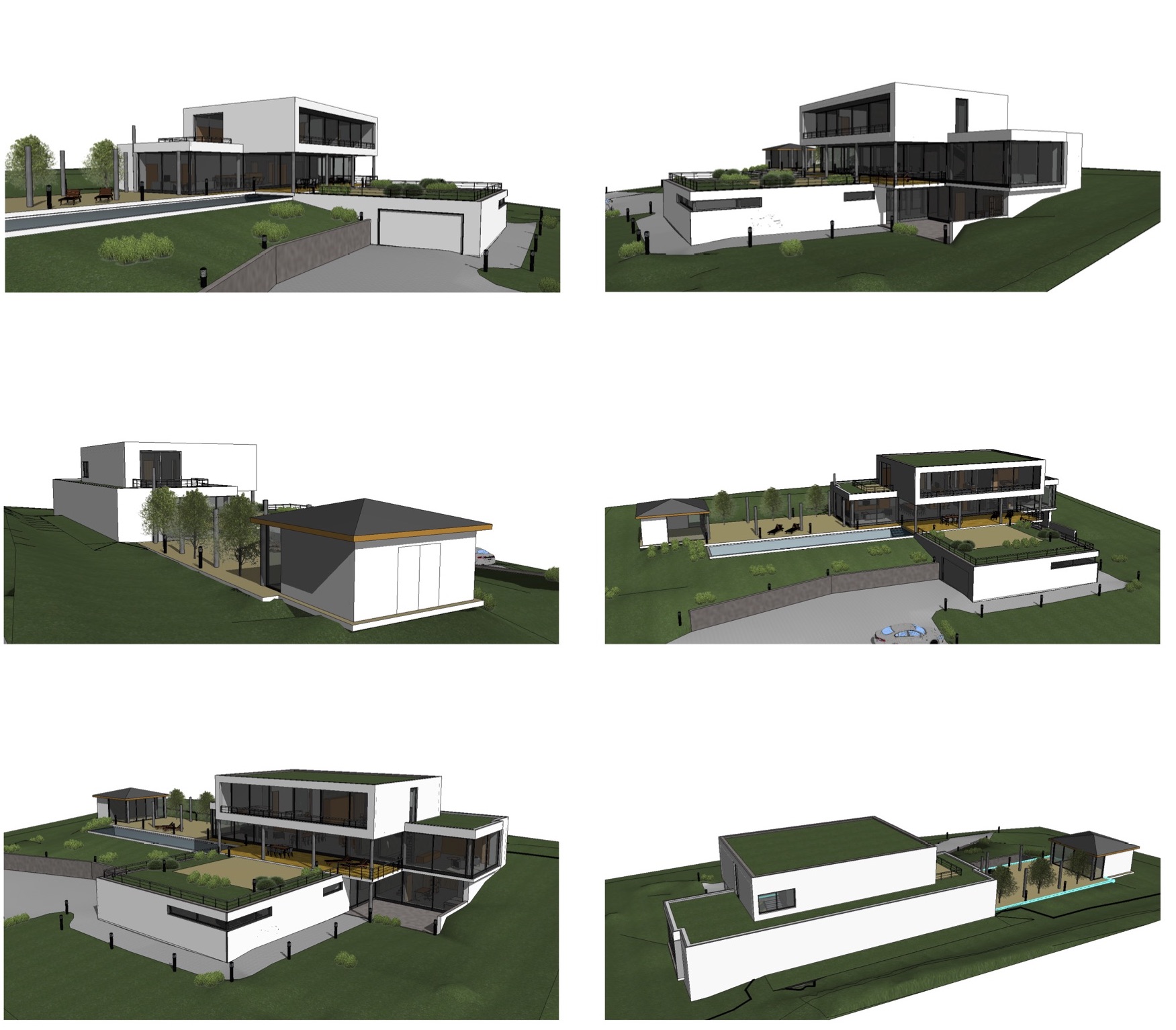

Meine Frau (37) und ich (36) möchten eine Bauhaus-Villa im südlichen BW errichten.
Gebaut aus Beton (mit Kerndämmung) oder in Kombination mit gedämmten Fertigteilen.
Sehr viel Glas (Ganz-Glas-System), Textilbeschattung, KNX, schnelles Netzwerk sowohl kabelgebunden als auch drahtlos, starke Kontrollierte-Wohnraumlüftung mit zusätzlichen Kühlregister, Pool aus Edelstahl, große Zisterne usw.)
Die Elektro-Planung muss zu 100% sitzen da man im Nachgang fast nicht mehr ändern kann.
Da ich mit einem Architekten mit größerem Büro befreundet bin war klar welchen Weg wir gehen werden. So ein Haus lässt sich eigentlich auch nur mit Architekt realisieren.
Elektriker und KNX-System-Integrator kenne ich auch persönlich, ebenso die Inhaber und Arbeitsweise der ausführenden Heizungs-, Sanitär- und Lüftungsfirma.
Einige Gewerke sind schon vergeben und ein Teil der Ausstattung ist ebenfalls schon bestellt.
Ich freue mich schon wenn es richtig losgeht und auf das finale Ergebnis. Ziel ist dass wir bis Ende 2019 einziehen können.
Also nochmals vielen Dank für die Infos die ich bisher von euch erhalten habe.
Falls ihr Fragen habt einfach melden.
Anbei mal der Entwurf wenn auch nicht der Letzt Stand. Ein paar kleinere Änderung gab es noch.

Oha. Der Stil ist meiner..... Das sieht nach einem sehr spannenden Projekt aus. Ich habe eine Frage zum geplanten Pool: Mit welchen (Bau)Kosten rechnest du da (all-in)? Meine Frau träumt auch von so was - und meinereiner ist der Meinung, dass das unser Budget sprengt (mir ist bewusst, dass Edelstahl-Pool die etwas luxuriöse Variante ist). Nur damit ich auch mal eine "Hausnummer" habe.
Alex85
Bei der Menge an Glas und dem erforderlichen Budget für dies Objekt, wundert es mich, dass hier keine Klimaanlage vorgesehen ist. Kühlregister ist doch Spielkram.
Lumpi_LE
Ich würd ja wenns das Budget hergibt die Stützen weglassen. Auch noch rund in Stahlbeton.. passt gar nicht zu dem Haus und gehört eher in 90er Jahre Gewerbebau.
Hallo Alex, genau darüber haben wir lange nachgedacht.
Schlussendlich haben wir uns dagegen entschieden mit FanCoils oder Ähnlichem zu arbeiten.
Es gibt noch ein zusätzliches Splitgerät welche die Angesaugte Luft vorkühlt. Die Luft wird vorher auch ca. 40 Meter auch den Boden geführt.
Kühlen mit Luft ist immer eine schlechtere Wahl und erst richtig ab Luftwechselrate 4 sinnvoll möglich. Aber wir möchten auch keine 18°C Innen wenn draußen 30°C herrschen. Es geht uns mehr um das Puffern der Temperaturspitzen.
Durch die massive Bauweise, Beschattung und teilweise Überbauung der Glasflächen sollte es passen.
Ebenfalls gibt auch einen Aufzug falls sich jemand gefragt hat ob es unpraktisch ist immer ein Stockwerk hochzulaufen um auf die Wohnebene zu kommen. Türen usw. sind alle in Rollstuhlbreite vorgesehen so dass wir hoffentlich bis ins hohe Alter darin wohnen können.
