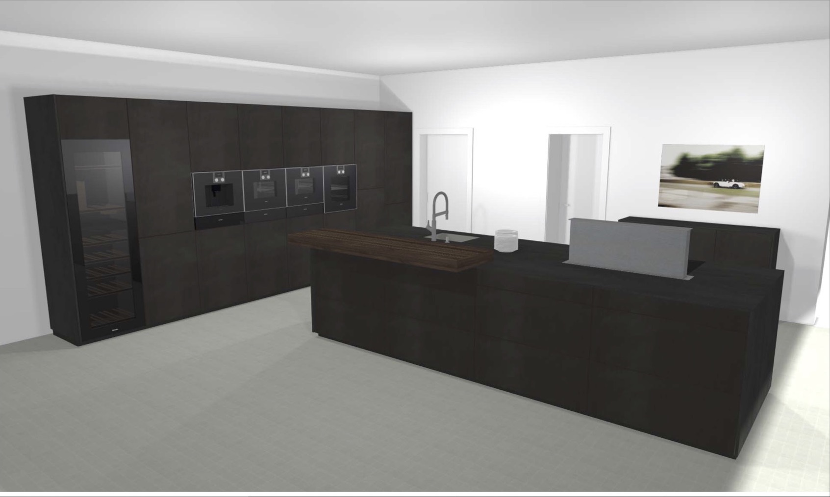

@kaho674 Günstiger wäre trotzdem nett aber wir wussten worauf wir uns einlassen.
Bruttorauminhalt ca. 2700m3
Gesamte Wohn- Nutzfläche 647m2 (ohne anteilig Balkone und Terrassen)
Reine Wohnfläche 453m2 (ohne anteilig Balkone und Terrassen)
Garage 185m2
UG:
Garage
Garderobe
Fitnessraum + Toilette
HLS + Pooltechnik Raum
Elektro- Netzwerk Raum
Abstellraum
Gästezimmer mit Bad
EG:
offenes Wohnen, Essen und Küche (von links nach rechts), Küche siehe Anhang.
Hauswirtschaftsraum
Toilette
Bibliothek / Leseraum (ist der Würfel rechts)
Auf dieser Ebene ist auch noch der Pavillon im Garten sowie das angeschlossene Gerätehaus für Pool- und Gartenutensilien
OG:
Schlafen
Bad
Büro
Ankleide
Wasch-, Bügel- Trockenraum
Kinder sind nicht vorhanden und auch nicht möglich.
Ist auch kein Platz mehr für Kinderzimmer lol
Ich bin von der großen Reaktion positiv überrascht. Obwohl nicht jeder diesen Hausstil mag. Vielen Dank.
Die Hinweise sind ebenfalls super. Auch wenn wir vieles schon geklärt und berechnet haben.
Moderne dunkle Küchenfronten mit Insel und integrierten Backöfen in einer 3D-Küche.
