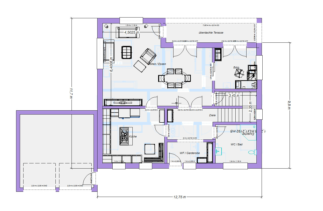

... dann fragen wir doch mal andersherum: wo sind denn da die Unterzüge ?
Das weiß ich nicht. Hier sieht man nichts und die Decke hat eine lichte Raumhöhe von 2,65m.
Allerdings leuchtet mir die Begründung nicht ganz ein: die Abschüssigkeit des Grundstücks bleibt doch dieselbe, egal welchen Gebäudeensemble-Teil man da draufstellt (?)
Wenn die Garage dort nicht steht, wird dort gar nichts stehen außer einer schützenden Grundstücksmauer. Das Haus endet weiter links.
Ich habe heute eine Stunde mit dem neuen Architekten telefoniert, der das Projekt im Hause des GU als Verantwortlicher von dem freien Sub-Architekten übernommen hat. Er war von der Idee, sich zusammen an den Rechner zu setzen und die Planung live gemeinsam zu erstellen nicht so begeistert, da er damit keine guten Erfahrungen gemacht hat. Muss man dann wohl auch so akzeptieren.
Wir haben folgende Dinge besprochen:
- Unterzüge:
Ich habe mal nachgefragt, warum keine abgehangene Decke etabliert werden kann. Das habe ich wohl missverstanden. Man kann es so machen, dass die Decke abgehangen wird, dann hat man aber nur noch 2,54 lichte Raumhöhe, was bei diesem Riesen Zimmer ja nicht so prickelnd ist. Er hat vorgeschlagen, die Decke im Wohnbereich abzuhängen und im Essbereich offen zu lassen. Dann wirkt der Unterzug so wie ein leichter Raumtrenner. Man hat dann unterschiedliche Deckenhöhen. Muss ich mir mal überlegen. Da er aber ohnehin noch mal an den ganzen Entwurf dran geht, wird man sehen, ob vielleicht am Ende etwas ganz anderes dabei heraus kommt.

Die abgehängte Decke wäre ja bescheiden. Da bräuchte ich nicht lange nachdenken. Alles andere ist besser.
Das die Architekten was entwerfen, dass dann gar nicht so gebaut werden kann, ist schon sehr enttäuschend. Da wär ich sauer. Und die schmale Tür für ausreichend zu erklären, ist auch nicht gerade hitverdächtig bei der Größe des Objekts.
na gut. Mal abwarten, was er anbietet.
Vielleicht stellst Du in die große Küche eine Sitzecke? Ich find das immer voll schön, wenn die Family gemeinsam in der Küche sitzt und am Salat schnitzt. Guckst Du.
Ach so, hab mal die 6,40m ausgezogen. Yeah.

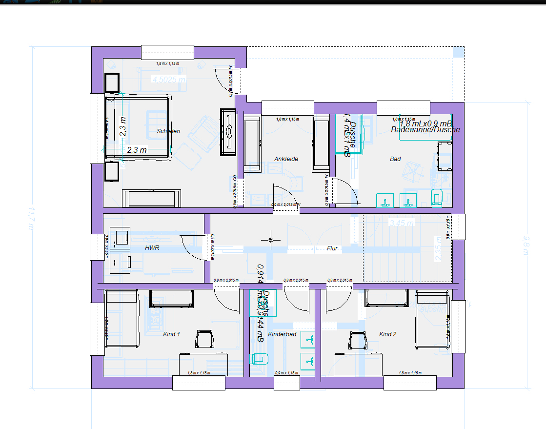

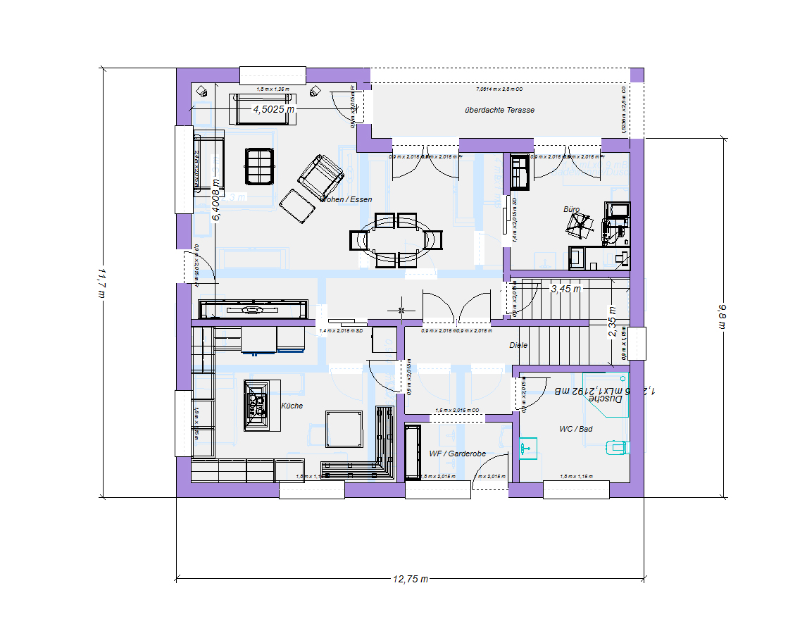

Grundriss eines Wohnhauses: offenes Wohnen/Essen, Küche, Büro, WC/Bad, Diele, überdachte Terrasse.
Grundriss eines Wohnhauses – Schlafzimmer, Ankleide, Bad, Kinderzimmer 1 & 2, Kinderbad, HWR, Flur.

Nicht schlecht. Wobei man dann viel Fläche für einen weiteren Essplatz aufwendet. Aber den Gedanken kann ich nachvollziehen. Jedoch würde ich nicht von der Garage direkt ins Wohnzimmer gehen wollen.
In 2-3 Tagen wissen wir mehr. Mal schauen, was der Architekt vorschlägt.
V. a. bin ich gespannt, wie das Gebäude wirkt, wenn beide Geschosse auf einer Höhe liegen und der Versatz wegfällt. Im Moment bin ich mehr in Sorge wegen der Außenoptik als wegen des Raumprogramms. Für ein Raumprogramm haben wir viele gute Optionen. Nur die Sache mit den Unterzügen stört.

War gerade verwirrt. Deine Garage war beim Spiegeln noch auf der anderen Seite geblieben.
Die Tür muss da jetzt weg. Ist klar.
Raumprogramm und Ansicht müssen natürlich zusammen kommen. Ich hab auch noch mal geschoben. Bitte ignorieren, wenn es nervt. Wie gesagt. Ist eine Sucht.
Die Speisekammer musste für eine optimierte Ansicht weichen. Dafür Sitzecke in Küche + breiterer Flur.

Schöne Ideen, obwohl ich langsam nicht mehr mitkomme [emoji4]
Eine Anmerkung: eine Podesttreppe kommt eher besser zur Geltung, wenn sie nicht durch 2 Räume getrennt wird. Außerdem spielt hier noch ein Keller mit. Bei dieser Hausgröße und -Qualität bitte keinen Zugang zum Keller vom Wohnbereich aus, sondern schön im Segment Flur bleiben [emoji2]
kaho674
kaho674
Ich glaub. das wollte TE auf keine Fall, dass die Treppe im WZ nach oben führt wegen Ruhe. Aber hast recht, Treppenrichtung anders herum wäre kellertechnisch die elegante Lösung. Aber ist eh nur Spielerei. Der neue Grundriss soll bald kommen. Bis dahin sammeln wir hier nur Ideen.
