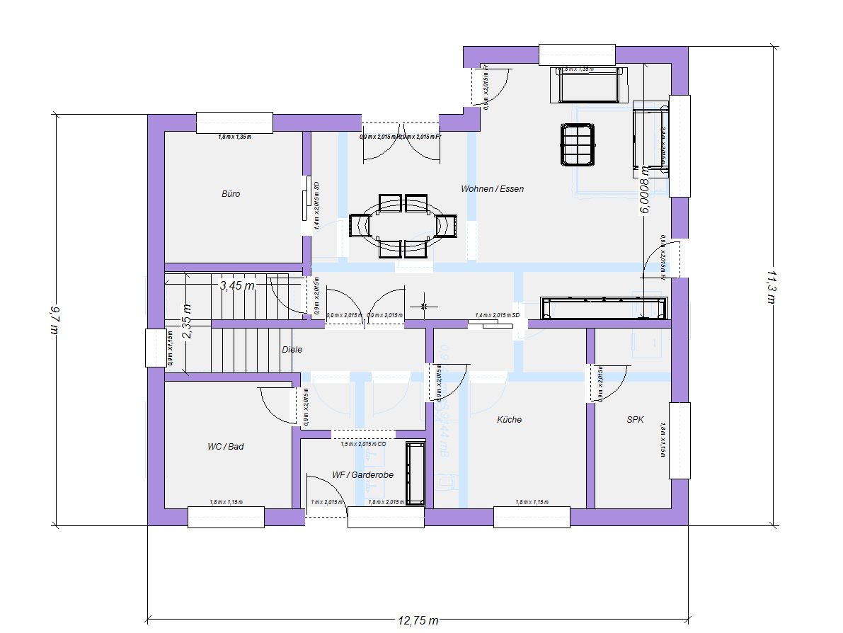

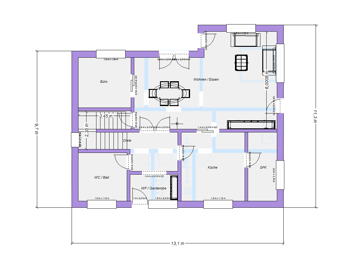

kaho674, ich habe mich jetzt mit deinen Entwürfen beschäftigt. Den letzten Entwurf finde ich am besten. Jedoch muss man schauen, ob das dann von der Fläche her realisierbar ist.
Die Abmessungen des bisher geplanten Gebäudes konnte ich aus dem vorletzten OG Entwurf ableiten (ich hoffe, korrekt). Das wären 13,45m in der Breite und 9,75m in der Tiefe. Bei deinem Entwurf wären wir bei 13,80m in der Breit und 11,45m in der Tiefe (158m² Geschossfläche). Wenn man das dann auf das richtige Maß zurecht stutzt, bleiben die positiven Aspekte dieses Entwurfs glaube ich nicht erhalten.
Auf jeden Fall hebe ich ihn auf. Und er ist mir noch mal eine Anregung, auf die Speis in ihrer jetzigen Form zu verzichten. Zugang von der Garage zum Haus ja - so wie bei dir geplant - aber die Küche auf die andere Seite, da wo ich sie eigentlich auch immer haben wollte.... mal sehen!
Ohne jetzt die letzten 2 Seiten gelesen zu haben und auch ohne mal zu den Grundrissen zurück zu blättern erwähne ich mal, dass ich gestern noch gedacht habe, dass man gut und gern links und rechts des Hauses einen Meter kappen kann, ohne Einbußen zu erleben.
Unter Erfüllung der Flächenanforderungen, die wir für die einzelnen Räume definiert haben?

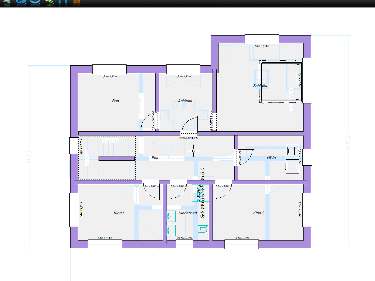

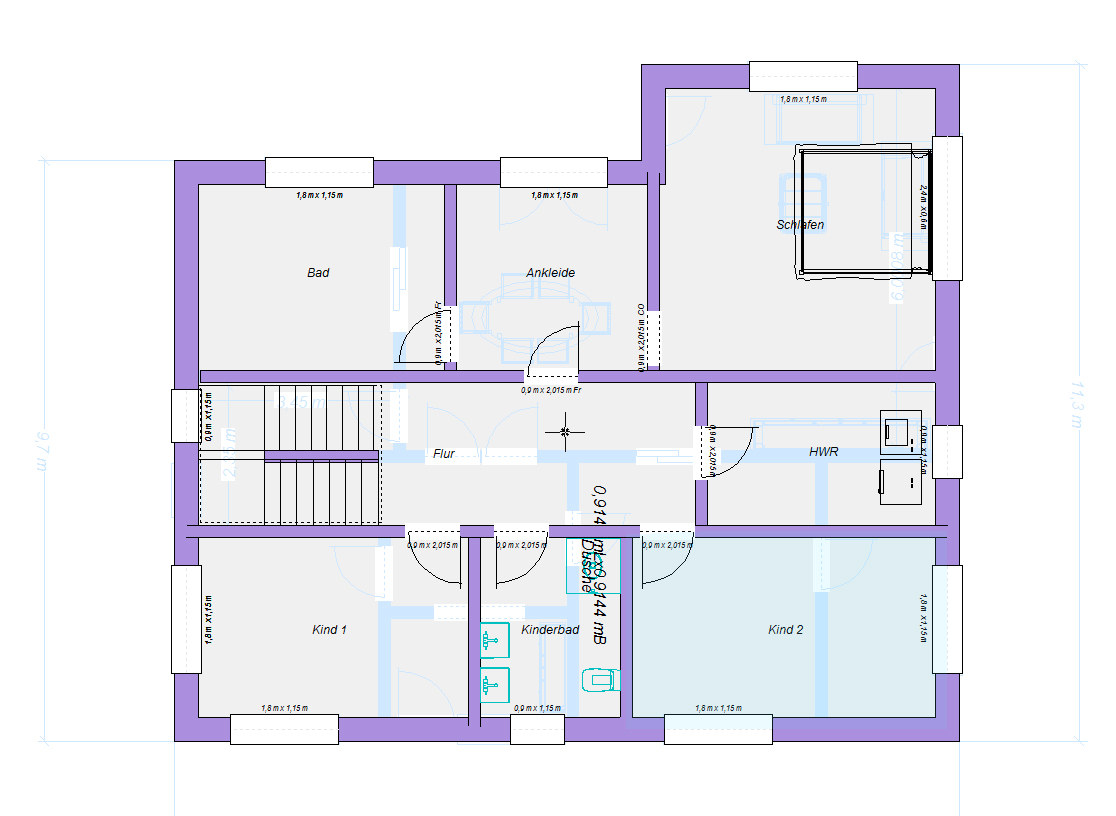

Also wenn das machbar ist, dann nur mit einem völlig neuen Entwurf. Allein mit der quer stehenden Treppe, wird es ja schon nicht klappen. Diese Einschätzung finde ich sehr heftig. Ich wüsste echt nicht, wie das gehen soll? Allein das OG? 2 Kinderzimmer mit je 16-17m², Schlafzimmer 15m², Ankleide 9m², Bad kann man von mir aus auf 12m² machen, Hauswirtschaftsraum 6m², Kinderbad auf 7m² verkleinern...... oder was sollte man da noch verkleinern, um ganze 2 Meter in der Breite einzusparen? Das sind doch locker 20m² weniger pro Geschoss.
Ich habe jetzt mal Dein Pdf gespeichert und angeschaut: ja, definitiv.
Ich kenne Dein Raumprogramm nicht, aber wenn Euer Raumprogramm über 10 Meter Schrankfläche bzw über 10 Unterschränke bzw überwiegend Laufwege in der Küche vorgibt, dann stimmt da irgendwas nicht. Und mit den übrigen Räumen wird das dann ähnlich sein.
Kind 1 kann auf 3 qm verzichten, Kind 2 auf 2 (Nische fürs Bett), Kinderbad kann auch kleiner und schon ist im OG der vordere Bereich komprimiert.
Im Norden kann der Hauswirtschaftsraum 2 qm von dem Elterntrakt abhaben...bzw hier hätte man ja Auswege Richtung Norden, dass der Balkon wegfällt.
Im EG gibt es für mich (ohne vorgegebenem Raumprogramm) auch keine grossartigen Einschränkungen, wenn ich links und rechts mit dem Edding rangehen würde

Das Raumprogramm sah vor:
Küche 15-16m²
Gästebad 4m²
Arbeitszimmer 16-17m²
Essbereich: keine Vorgabe; es muss aber ein Tisch für sechs Personen hin passen sowie Wände müssen für die Möblierung frei sein
Wohnbereich: 6,20m von Wand zu Wand
Schlafzimmer 15m²; es muss Platz für unsere große Couch vorhanden sein plus Sessel mit Fußhocker
2 Kinderzimmer mit je 17m² (unsere Kinder wollen bestimmt auch mal was auf dem Fußboden aufbauen etc.; wir wollen sie nicht einengen und finden 17m² gut und richtig für Kinderzimmer)
Ankleide ca. 10m²
Bad ca. 13m²
Kinderbad ca. 7m²
Hauswirtschaftsraum ca. 6m²
Was ich nicht verstehe, wenn man je einen Meter weg nimmt und den Entwurf ansonsten so lässt, wie man dann mit der Treppe in ihrer jetzigen Form etc. weiter planen soll.

Nochmal die Podesttreppe. Eventuell noch mehr Einsparungspotenzial von planrechts, wenn man die Außenwand verschiebt.
Allerdings teilweise schwierige Fenstersituation - für eine schöne Ansicht müßte sich noch jemand den Kopf zerbrechen.
