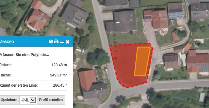

Ja, Lageplan bzw. Google Örß, könnten ein bißchen Licht ins Dunkel bringen.

Anbei mal ein Screenshot ausm BayernAtlas. Das Haus+ Garage soll wie in gelb gezeigt hin kommen. Mit den Grundstücksgrenzen nach oben sind wir aktuell noch flexibel (Haus der Oma). Wir müssen das Grundstück sowieso neu vermessen und eintragen lassen.
Ja das Haus soll einen Keller bekommen. Obergeschoss folgt auf jeden Fall noch. Insgesamt wollen wir 2 Vollgeschosse+Keller mit einem Walmdach.
Soweit sollte es keine Einschränkungen geben, was das Haus betrifft. Lasse ich mir aber noch mal von der Gemeinde schriftlich bestätigen. Ich hoffe ich schaffe es morgen oder nächste Woche noch mal in die Gemeinde. Wenn ich die Infos und eine genaue Vorstellung vom Haus habe, werde ich noch mal einen Thread mit den gewünschten Infos aus dem angepinnten Thread starten.
