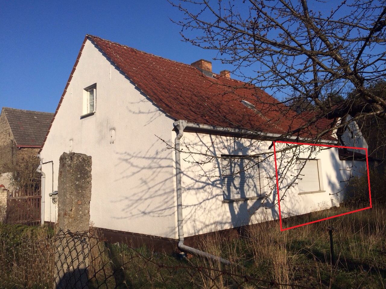

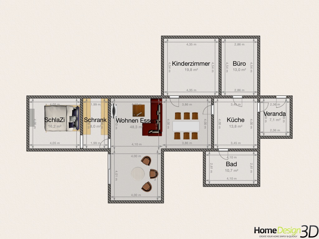

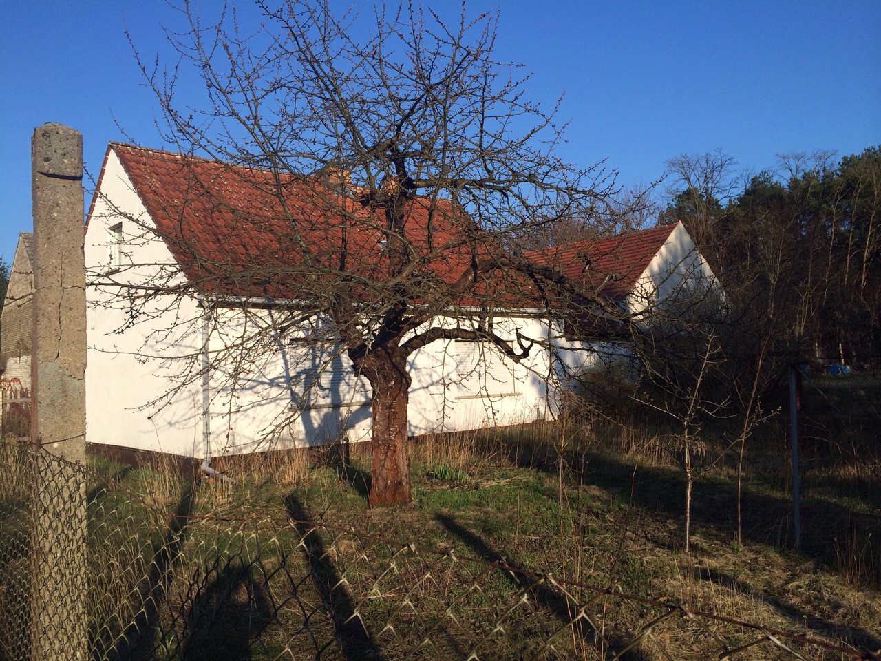

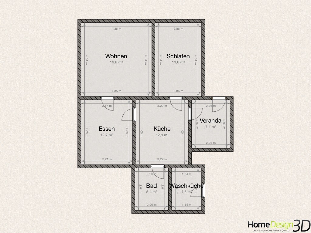

Aktuell überlege ich den Kauf einer Immobilie. Es handelt sich dabei um eine kleine alte Bestandsimmobilie, die ich gern um zusätzlichen Wohnraum erweitern möchte. Die Immobilie kostet im besten Fall 80.000,-€ und ist so wie auf den Bildern zu sehen. „Grundriss Ist-Zustand“ soll um circa 60m² Wohnraum erweitert werden – siehe „Grundriss erweitert“.
Auf dem Bild „Haus 2“ ist laienhaft gekennzeichnet wo der Anbau ran soll.
In der alten Immobilie würde ich parallel, soweit es mir handwerklich möglich ist, einiges selbst vorbereiten bzw. modernisieren. Ich möchte neue Fenster einsetzen, die Elektrik erneuern, die Heizungsanlage inkl. Fußbodenheizung und ein paar Wanddurchbrüche in der alten Immobilie realisieren. Dazu käme der Anbau, den stelle ich mir massiv errichtet mit Flachdach (günstigere Variante?) vor.
Mit welchen Kosten müsste man rechnen bzw. macht denn sowas Sinn?
