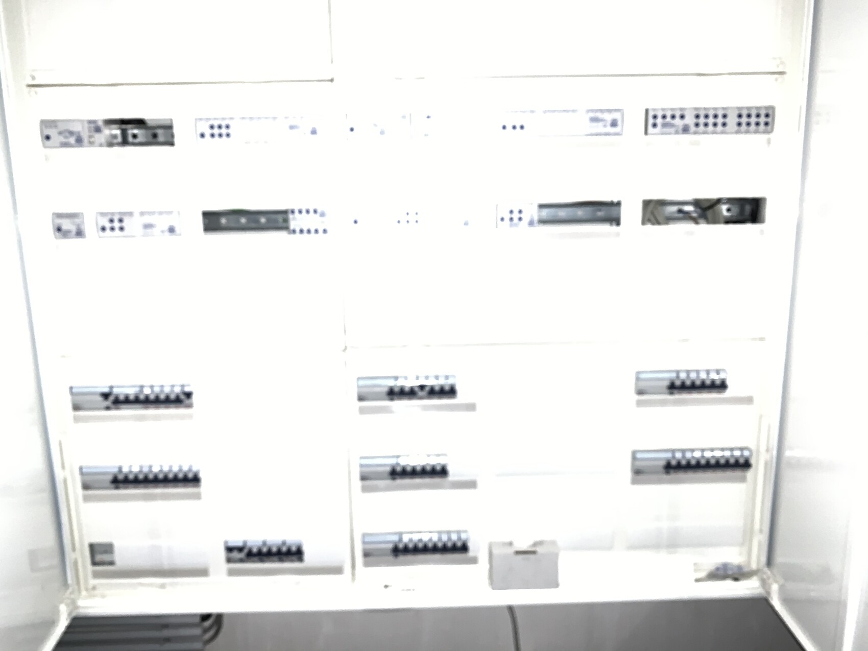

Hier noch ein Foto von den Schränken. Leider haben wir noch kein Licht, kommt erst im Januar. Deswegen nicht die beste Qualität.
KNX und Co.
Photovoltaik, Wärmepumpe und Co.

Welche Maße hat euer KNX Verteiler?
Hat er dann noch Platz für Erweiterungen?
Sind manche Komponenten extern oder alles in einem Verteiler?

Puh, das muss ich raussuchen. Gefühlt haben aus dem Gedächtnis beide schränke zusammen etwas mehr als 2m. Ich meine der KNX-Verteiler hat 1,40m. Und ja, da sollte noch Luft sein. Wobei mir im moment nichts einfällt, was nachgerüstet werden müsste.
Ich schau gerne nochmal nach. Erinnere mich im Fall dran. Ist grad heiße Phase. Detailstress kurz vorm Einzug nächste Woche.
