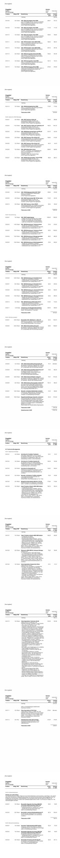

Über den Schwiegervater haben wir also einen Termin mit einem Elektriker vereinbart, mit dem er schon häufig selber in Projekten gute Erfahrungen gemacht hat. Wir haben uns getroffen quasi eine Art Wünsch–Dir–Was Liste erstellt, die der Elektriker abgefragt hat und auf dieser Basis hat er uns ein Angebot erstellt.
Als das Angebot eintraf hat es uns erst mal nach hinten umgeworfen. Unsre Architektin hat für eine Standard–Elektroinstallation 20K € eingeplant. Das Angebot beläuft sich auf 50K...
Leider passt das gar nicht in unsere Kostenplanung.
Da Schwiegerpapa und Architektin zum einen der Meinung sind, das KNX ein unnötiges, teures Extra ohne Mehrwert ist und zum anderen auch zugeben, dass sie davon keine Ahnung haben, spielen sie mir den Ball zu, dass das Angebot durchzugehen, ggf.. Dinge zu streichen.
Jetzt sitze ich vor diesem 31(!) Seiten Mammut und habe absolut keinen Plan wo ich ansetzen soll, geschweige denn, dass ich eine Ahnung habe, was ich streichen kann, da ich kaum kein Wort von dieser Teile–Flut verstehe.

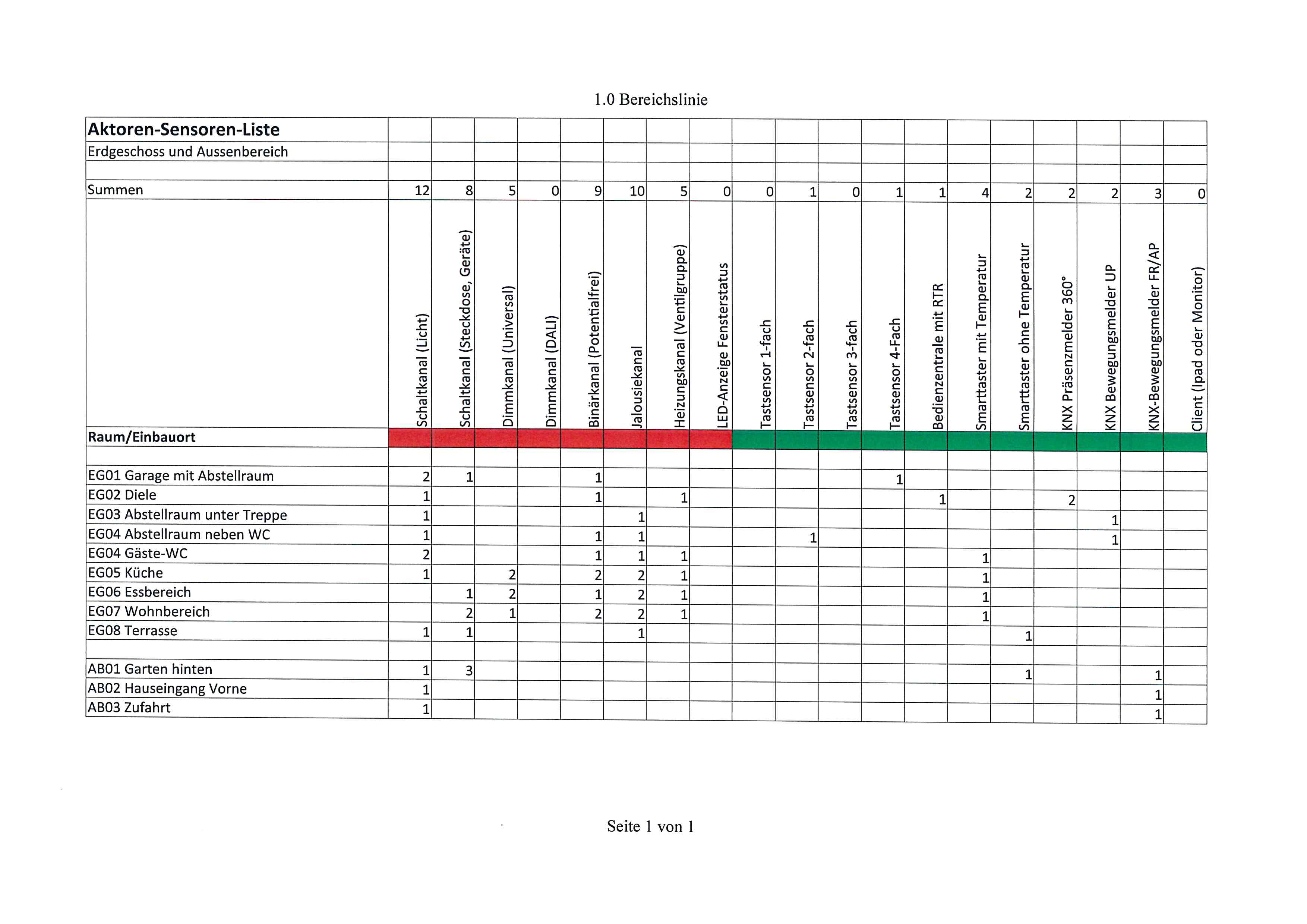

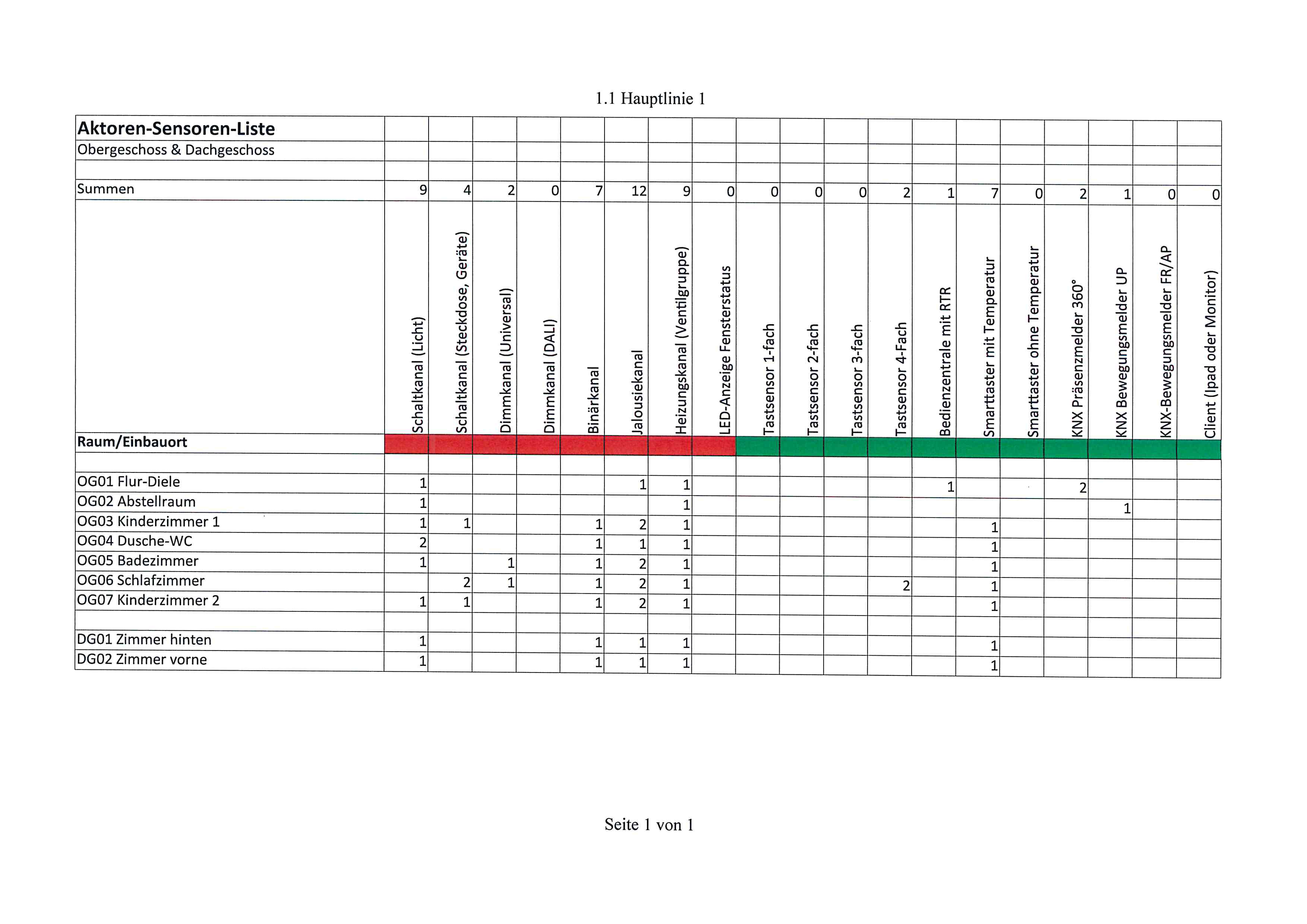

Hey, poste doch am besten Mal das Angebot, vielleicht anonymisiert.

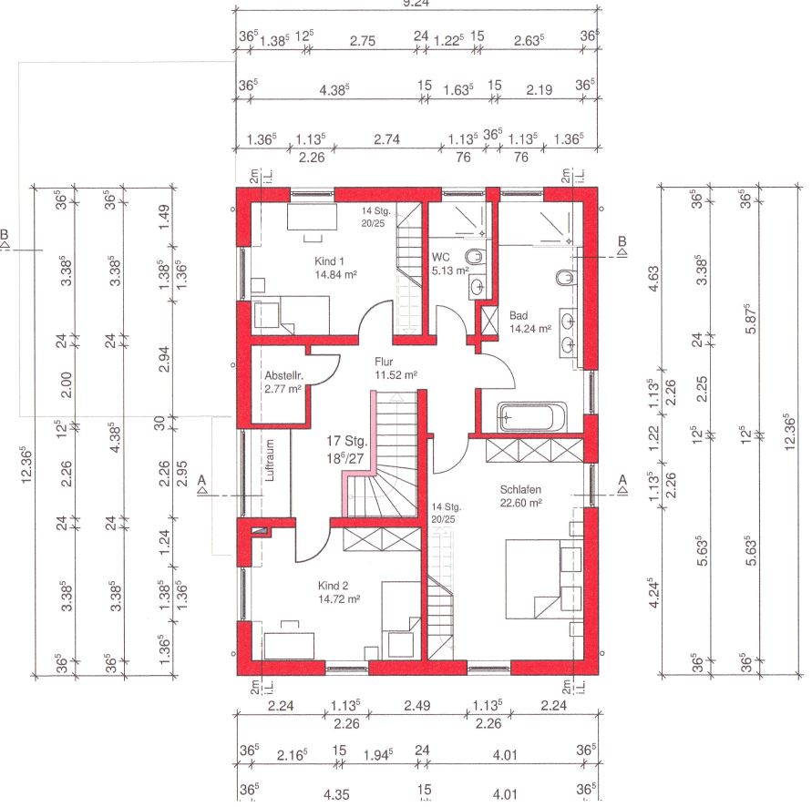

Dazu am besten die Planung, derer das Angebot zu Grunde liegt, inkl. Raumbuch und Grundrisse.
Dann kann man das Mal durchgehen und dir durch unsere Erfahrungen Wege aufzeigen, wie du einsparen kannst.
Ich bin mir sicher, dass man da einiges weg streichen kann bzw. Erst Mal nur vorbereitet.
Ich bin mir aber ebenso sicher, dass die 20k nicht reichen werden. Bisschen mehr müsstest du schon einplanen.

Der Preis hört sich für ein Einfamilienhaus halbwegs realistisch an, wenn man auch etwas mehr will, als nur teure Lichtschalter mit LEDs drin. KNX oder generell Gebäudeautomation macht Spaß und Sinn, wenn Dinge automatisch laufen und man nicht nur fancy Lichtschalter hat und ansonsten alles wie gehabt bedienen muss. Mit dem Betrag ist dann auch noch lange nicht alles erreicht, was man im Einfamilienhaus mit KNX machen könnte. Der Witz liegt hier nämlich in der schlauen Planung und Programmierung und damit zahlt ihr zu einem erheblichen Teil auch das Wissen des Elektrikers bzw. Systemintegrators. 31 Seiten sind auch nicht selten, da hier extrem viel beachtet, festgelegt und mitgeteilt werden muss, wenn es ordentlich gemacht wird (ich habe in diesem Bereich schon deutlich mehr Papierkram gesehen). Es ist halt wie immer: Spaß kostet. Entweder hat man selbst Ahnung oder muss sich das Wissen eben einkaufen.
Du kannst mir das gerne mal schicken, mach' dir aber nicht allzu viele Hoffnungen, sehr viel weglassen zu können, ohne dass es seinen Sinn langsam verliert.

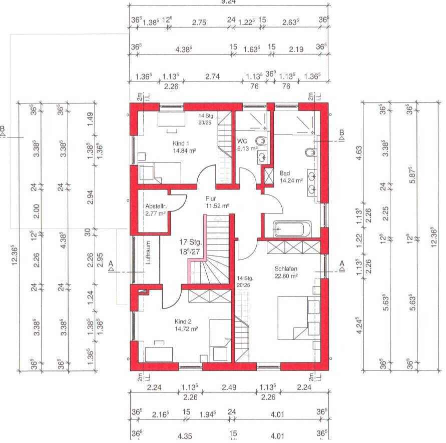

Ich würde vorschlagen ihr schreibt hier mal rein was ihr unter moderner Technik versteht und unbedingt haben wollt.
Grundsätzlich sind wir uns im Klaren, dass eine KNX-Installation ein klares Luxus-Problem ist.
Dennoch sind wir überzeugt, dass es unter Umständen eine sinnvolle Investition ist. Zur Zeit sind wir glückliche Eigentümer einer gehobenen Eigentumswohnung, mit einer meiner Meinung nach Standard- bis gehobener Elektroinstallation. Im Laufe der Jahre haben wir mehrfach festgestellt, dass es Dinge gibt, die uns stören, die wir gerne ändern würden, die aber schwer bis sehr schwer umsetzbar sind, ohne dass große Investitionen bzw. Arbeiten durchgeführt werden müssen, einfach weil die Installation so ist wie ist: Strom ja, Strom nein.
Wir könnten nun natürlich hergehen und auf eines der vielen proprietären Systeme setzen, allerdings widerspricht das meiner IT-Erfahrung, sich nicht an einen Hersteller zu binden. Somit bleibt aus unserer Sicht eigentlich nur KNX, um sich auch zukünftig alle Türe offen zu halten. (Korrigiert mich bitte, wenn ich falsch liege).
Da wir uns ebenso von vorn herein im Klaren waren, dass KNX nicht ohne entsprechende Euronen geht, ist das Ziel das Haus Smarthome-Ready zu machen, und später bei Bedarf und Willen auszuweiten. Als nicht unwichtige Info vielleicht, die Programmierung der Telegramme würde ich Stand jetzt selber übernehmen. Sie ist somit Stand jetzt auch nicht Bestandteil des Angebotes.
Weitere Eigenleistung ist nach meiner Selbsteinschätzung aufgrund von Zeit, Können und Gewährleistungssicherheit nicht machbar.
Vorab, was wir uns vorgestellt haben, unabhängig davon, ob es KNX ist oder nicht, aufgeteilt in konkret (möchten wir wirklich gerne haben) und optional (wäre toll, ist aber kein Muss). Gerne auch mit Feedback, was Ihr von der Sinnhaftigkeit haltet:
