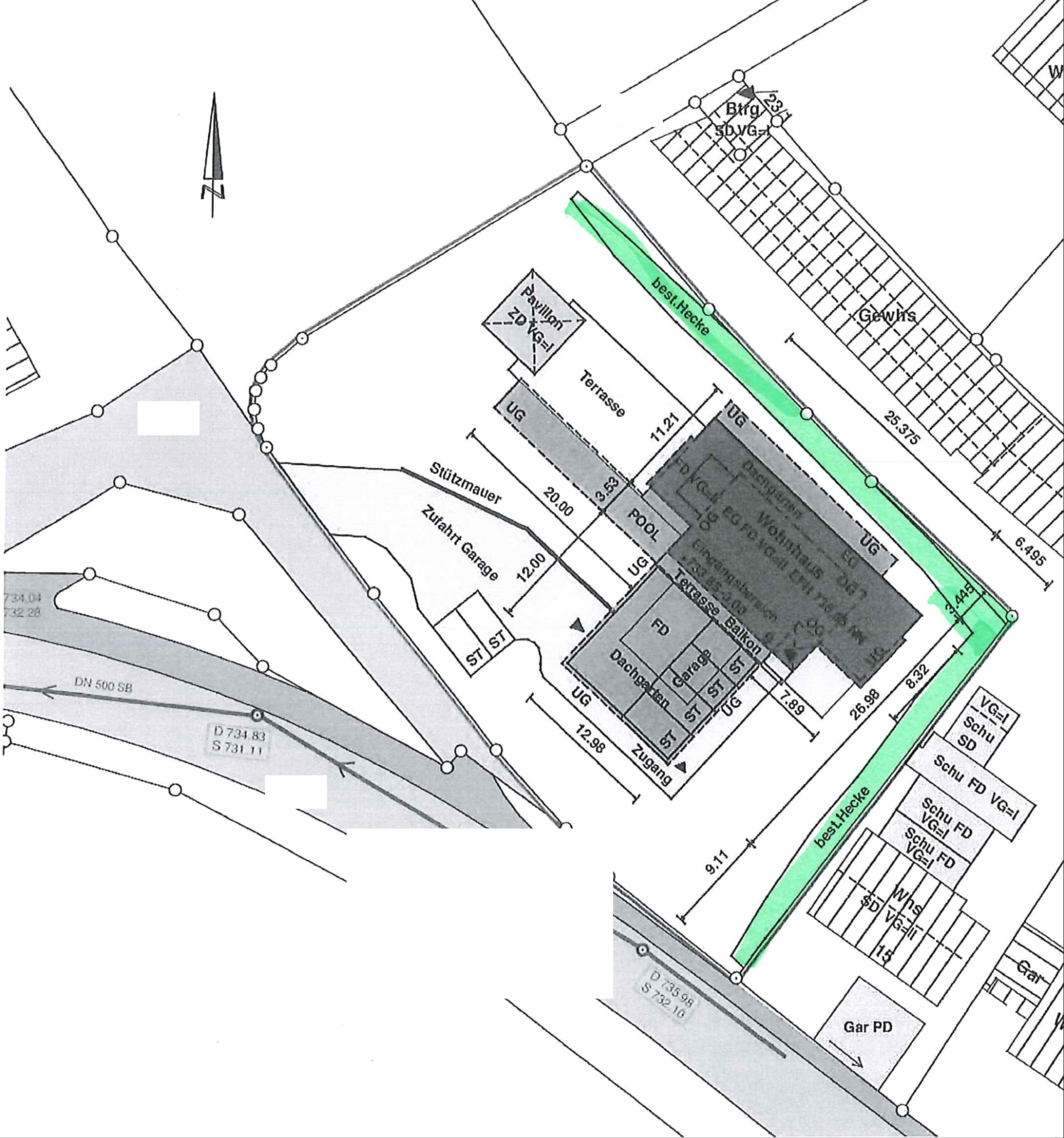

Sieht nicht nur groß aus sondern ist auch etwas größer;
Der Höhenunterschied an der Rückwand ist aktuell bei knapp über 5 Metern. Allerdings sind es nur knapp über 4 Meter zu unserer Grenze. Wir haben ja noch beim Nachbarn in sein Grundstück gegraben.
Das Grundstück hat fast 2500m2. In zwei Wochen kann man dan sicher die Ausmaße besser erkennen wenn die Vorbereitungen für die Bodenplatte erfolgt sind.
So liegt das Haus dann auf dem Grundstück

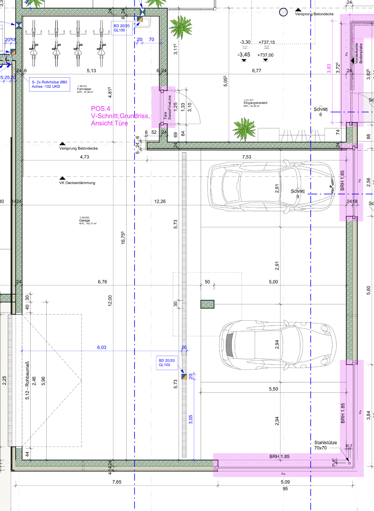

Jenpa
Vielen Dank. Sehr spannendes Projekt.
Kannst du noch etwas zu der Garage sagen? Wird diese auch als hobbywerkstatt genutzt, mit Bühne/Grube? Beheizt?
Wenn ich überlege: unser Haus wird ca. 10.5x9.6 - kleiner als deine Garage
rick2018
rick2018
@Jenpa
Die Garage ist nur als Abstellplatz für die Fahrzeuge gedacht. Natürlich auch Fahrräder, etwas Werkzeug usw. aber keine Hobbywerkstatt oder Ähnliches. Sie ist in der thermischen Hülle und bekommt Warmluft durch die üppig dimensionierte Kontrollierte-Wohnraumlüftung. Aber keine Heizkörper oder Bodenheizung.
Architekturplan einer Garage mit zwei Parkplätzen, Wänden, Türen und Maßlinien.
Hast du mal einen Link zu deinem Projekt? Würde ich mir auch gerne mal anschauen.
