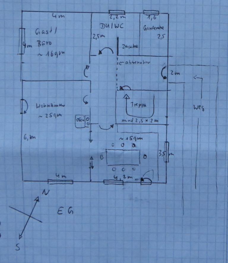

EG:
Wohnzimmer getrennt von Küche / Essbereich (im Moment Wohnküche, aber kleine Küche + Esszimmer wäre auch ok)
Eßgelegenheit erweiterbar für 10 Personen (evtl. Auch im Wohnzimmer denkbar)
1 Gästezimmer / Büro (bzw. Für den Alters- bwz. Krankheitsfall Schlafzimmer)
1 behindertengerechtes Dusch-WC
Da wir öfters Gäste haben wäre eine Separierung Gästezimmer/Dusche gut – ich weiss nur nicht wie.
Wohnzimmer: Den vom Flur aus beheizbaren Kachelofen haben wir aus kosten-und platzgründen schon so gut wie wegoptimiert.
Abstellraum / geräumige Garderobe / Schmutzschleuse

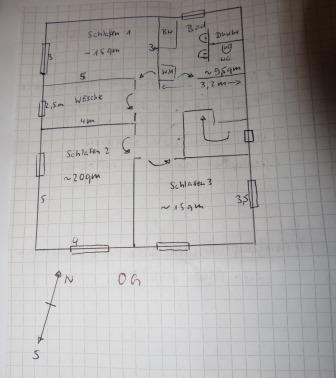

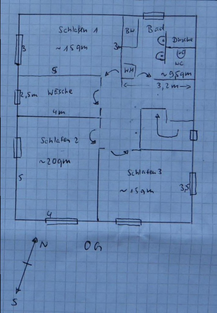

OG:
3 Schlafzimmer
Bad mit Badewanne, Dusche, Waschmaschine + Trockner
1 Wäschezimmer / Stauraum für Kleidung und Wäsche

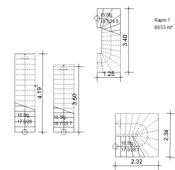

Treppe:
sollte bequem sein, mind. 1 m breit
ist 2,5 x 2 m hierfür ausreichend?

Unsere Wünsche
2 separate Wohneinheiten abtrennbar (für spätere Nutzung im Alter)
Wird meines Erachtens schwierig durch die Garderobe.
Sofern du mit behindertengerecht rollstuhlgerecht meinst, solltest du auf Türbreiten und ausreichend Bewegungsfreiheit z.B. im Bad, zukünftiges Schlafzimmer etc achten. Das wird bei dir aber an einigen Stellen eng oder unmöglich.
Warum nicht gleich ein komplettes "Wäschezimmer" mit Waschmaschine und Trockner+ Stauraum
Das Bad ist nicht groß genug um das T unterzubringen.
Du muß die Wand für Dusche und Toilette mindestens jeweils ca.90cm breit machen, dazu noch die Zwischenwand zwischen Toilette und Dusche macht rund 2m. Dann hättest du links und rechts noch ungefähr 50cm zum durchgehen. Das ist zu wenig.
Treppe:
Ich vermute die 2m werden zu wenig sein. Wir haben eine 0,80ger halbgewendelte Treppe und die ist meines Wissens rund 2x2m.

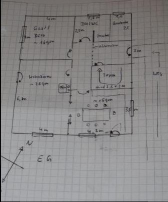

ist sehr klein - kann an meinem 27 Zoll Monitor noch nicht Mal die hinteren Schriften lesen :(
Eine Handykamera ohne Blitz kann zumindest planparallel fotografieren. Ansonsten bitte Blitz ausstellen, direkt von oben, vollformatig und die Auflösung etwas erhöhen.
Unsere Augen danken es ;)
Da paßt aber so einiges nicht.
2 Vollgeschosse, max. Höhe ab OK Gelände bis OK Dachhaut 6,4m
Soll das Trauf- oder Firsthöhe sein?
Treppen:
Küche:
Großer Tisch bei einer Raumtiefe von 350 cm, von der 60 cm Küchenzeile sind. Da kann man kaum noch um den Tisch laufen, wenn rundum die Stühle besetzt sind.
Bad EG:
Irgendetwas stimmt da nicht .. Dusche eingezeichnet, aber Raumbreite nur 2,2 m ... wie soll das WC dort platziert werden?
Schlafzimmer 1 OG:
3 m tief ... soll da wirklich unten an der langen Wand noch ein Schrank stehen? Dann bleiben fürs Bett noch ca. 235 bis 240 cm Tiefe, wobei das Bett incl. Bettrahmen alleine 210 wegnimmt. Durchgang Schrank/Bett dann also nur noch 25 bis 30 cm.
Bad OG:
Sehe ich wie Musketier.
