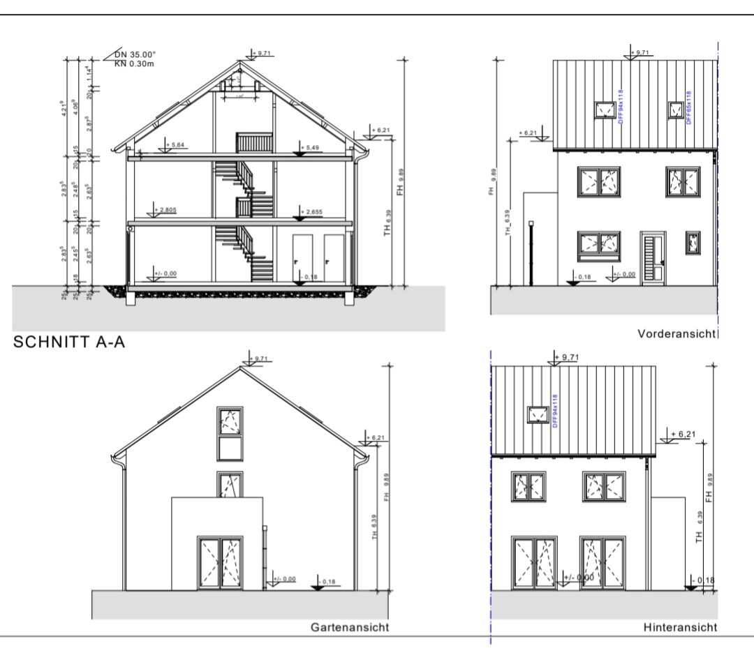

Hola queridos miembros del foro,
estamos construyendo una casa adosada en esquina de 7 por 10 m sin sótano. Serán 2 plantas completas y un ático encima. Ahora se trata de qué tipo de techo tendremos. Me mostraron una casa con techo a dos aguas de 38 grados sin muro de planta baja (Kniestock), que me pareció muy agradable en cuanto a la sensación de espacio. Ahora nos han dicho que en nuestro caso solo se puede hacer un techo a dos aguas de 35 grados, pero con un muro de planta baja de 30 cm. Lo que no sabía es que nuestro ático solo tiene una altura máxima de 63 cm. Es decir, el desván (Spitzboden). Ahora no tengo ni sótano ni espacio de almacenamiento digno y me molesta un poco, ya que la solicitud de construcción está enfrente de mí y sí, al principio acepté que estaba bien así, pero preferiría un muro de planta baja de 1 m. Sin embargo, el plan de desarrollo solo permite un máximo de 30 cm. Estoy indeciso sobre lo que quiero... tampoco quiero gastar dinero innecesariamente si no es tan importante, ya que tenemos un terreno muy grande y podemos construir espacio de almacenamiento en el garaje, el cobertizo o la caseta del jardín, ...
¿Qué harían ustedes?
A. Techo a dos aguas de 38 grados o B. Techo a dos aguas de 35 grados con muro de planta baja de 30 cm o C. 35 grados y muro de planta baja de 1 m, consultando en el ayuntamiento...
Tendríamos que hacer la consulta en la oficina de construcción para ver si se puede cambiar el muro de planta baja a 1 m, lo que implicaría más esfuerzo, burocracia, todo se retrasaría más... tampoco sé cuánto costaría ni si siquiera es posible, pero me está preocupando porque en internet sólo leo sobre gente que ha construido muro de planta baja en sus áticos. Para mí valdrían los 3000-5000 euros, si es que cuestan tanto, si con eso se consiguen habitaciones más bonitas y un desván más alto.
Entonces está el segundo problema. El terreno está mucho más bajo que el nivel de la calle. Estamos pagando 10.000 euros extra para poder rellenar el terreno con grava al nivel de la calle. Ahora la casa se va a construir justo un poco por encima del nivel de la calle, de modo que hay un escalón hasta la entrada de la casa. En total se van a construir 3 casas adosadas, tenemos la casa de esquina. En nuestra fila ya hay 2 casas terminadas de otros promotores que colindan con nuestras casas. Estas casas están a 1 m por encima del nivel de la calle y tienen 3 o 4 escalones más y, en total, probablemente sean más altas. Eso me parece feo visualmente en primer lugar, pero también creo que quiero que nuestra casa sea más alta.
¿Qué opinan ustedes?

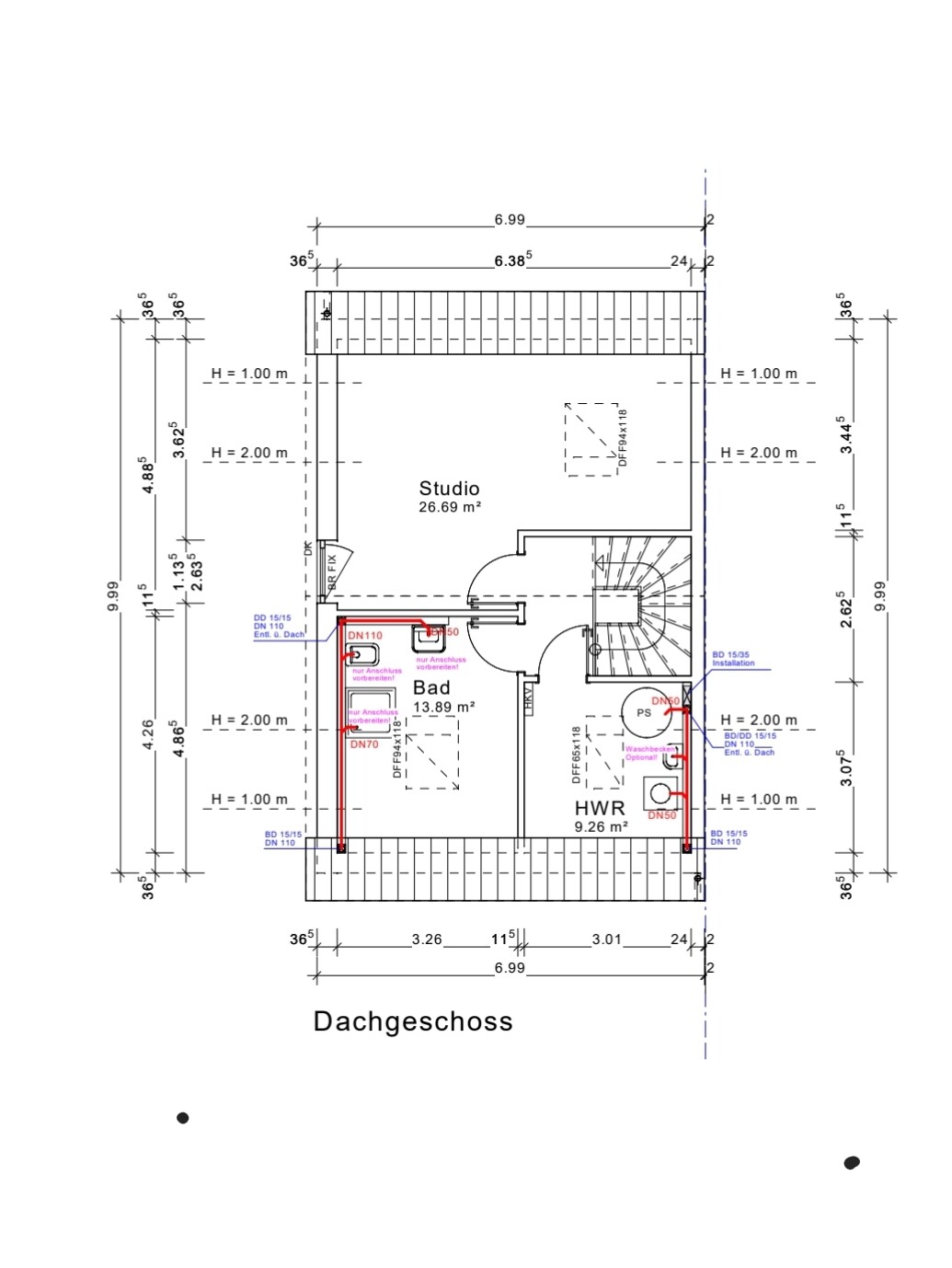

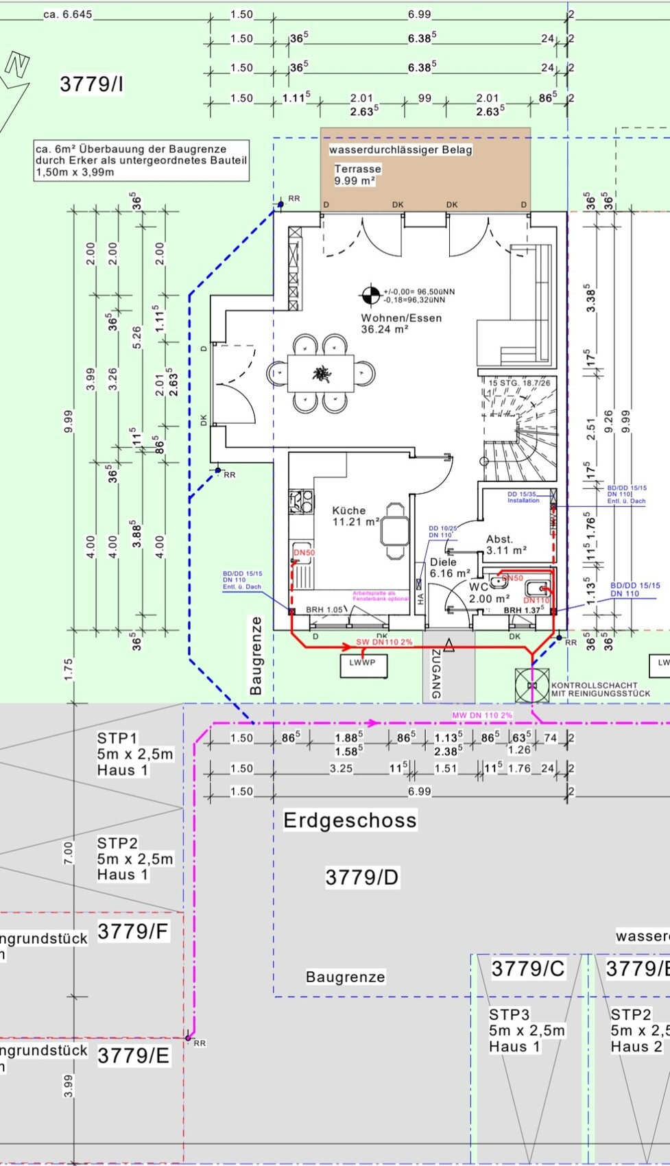

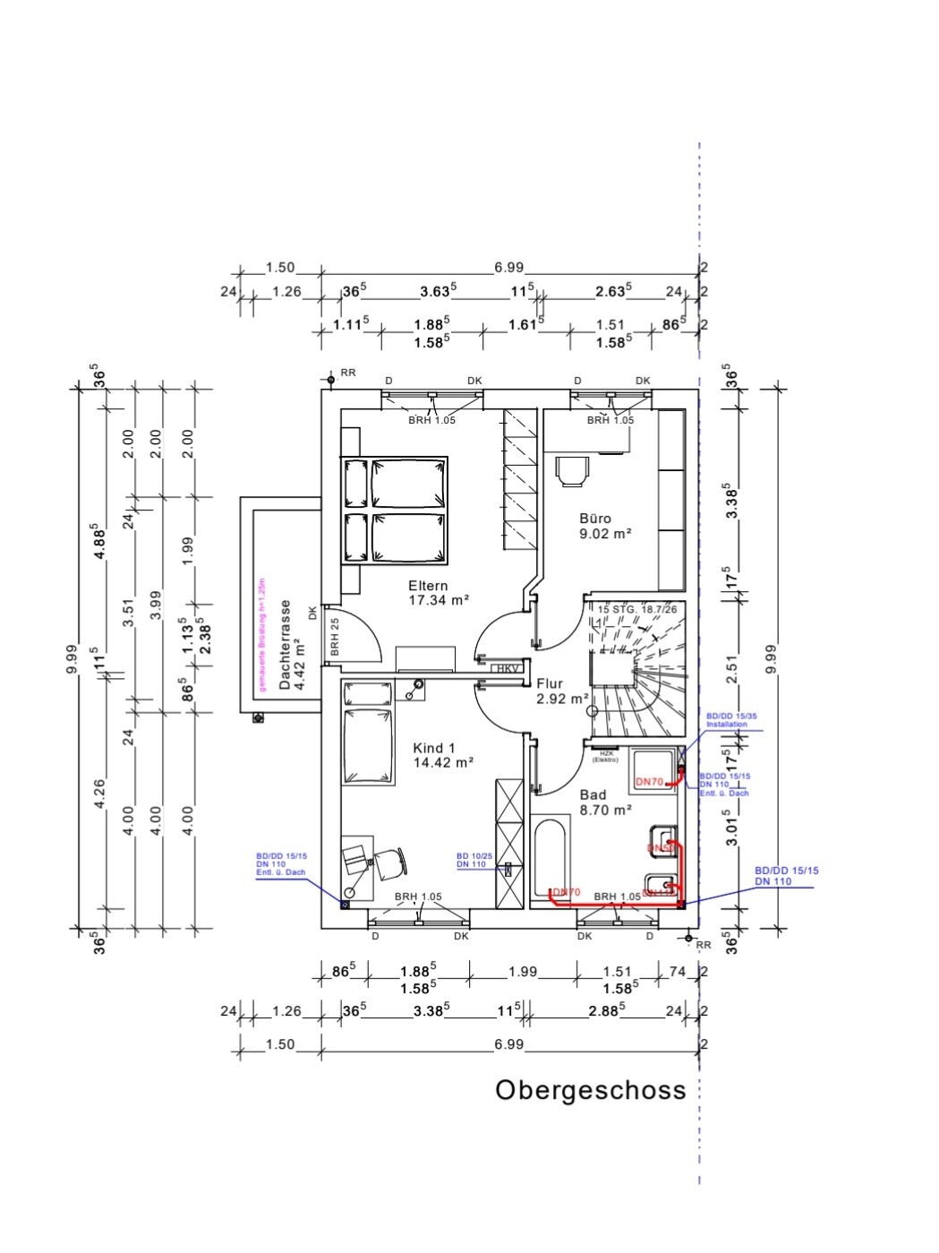

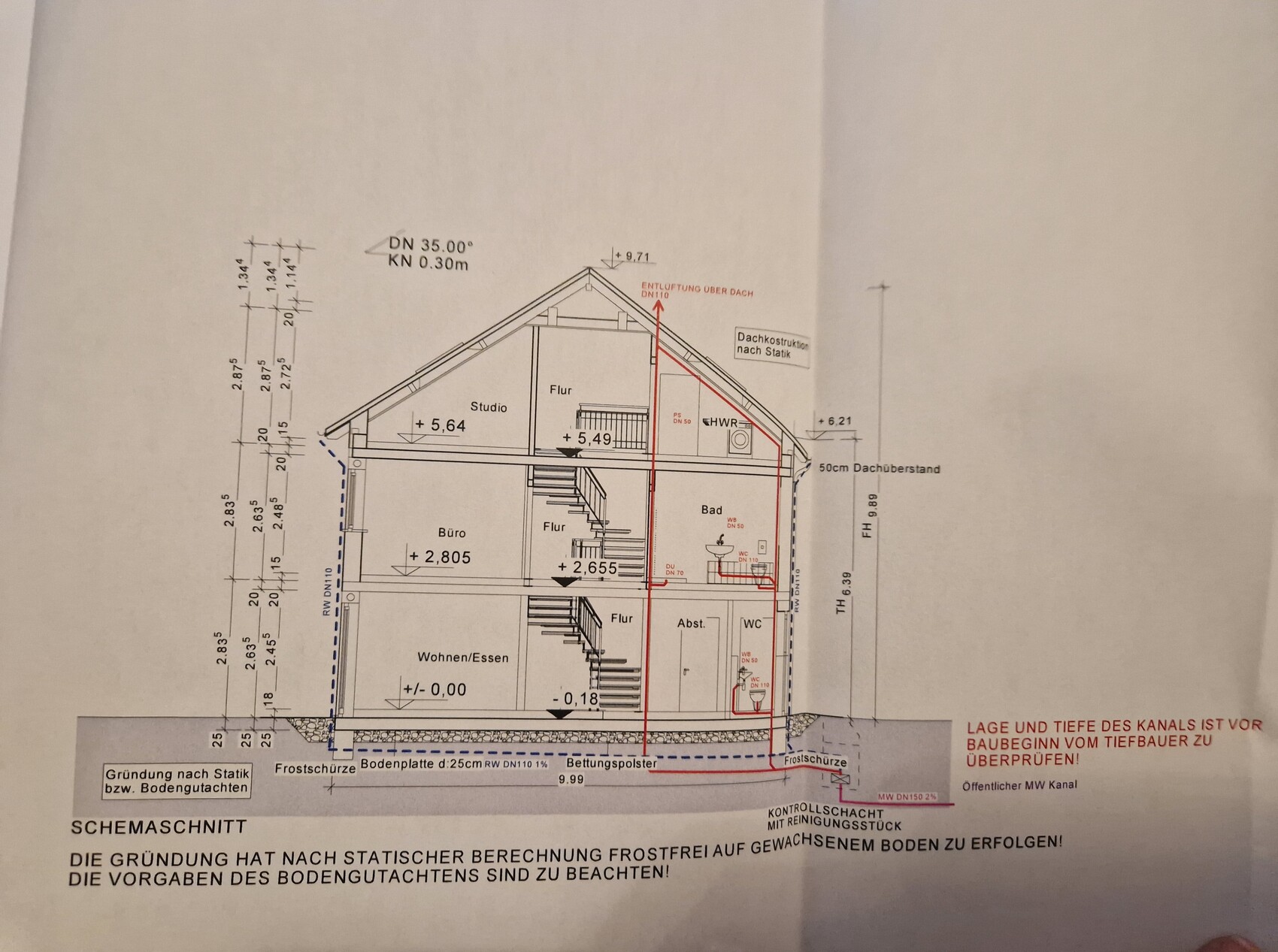

También adjunto mi plano, que en mi opinión está terminado. No entiendo la altura de los techos, ¿alguien puede verla? Por dentro de la habitación, ¿cuánto mide de altura? Y en general, ¿nota alguien algo en el plano?
Mi solicitud de construcción está aquí terminada, sin embargo, quiero hacer cambios, no me convencen los planos, seguro que habrá problemas con la empresa si tienen que cambiarlo para nosotros, pero quiero poder decidir otra vez y necesito simplemente intercambiar ideas aquí.
¡Espero su apoyo!
Saludos cordiales
