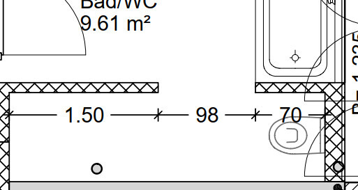

Vielen Dank für die weiteren Antworten. Da vieles sich ähnelt, antworte ich jetzt mal allgemein ohne zu zitieren (bitte um Verzeihung, falls ich was vergessen habe aufzugreifen).
Ich fühle mich natürlich nicht als Architekten-Zauberlehrling und nehme jegliche Kritik aber auch das Positive an. Auch möchte ich nicht auf biegen und brechen den Architekten sparen und mit meinem Entwurf zum GU oder Bauzeichner rennen. Aber wenn ich z.B. im Bekanntenkreis Häuser bzw. Grundrisse von freien Architekten ansehe, fragte ich mich oft was die sich dabei eigentlich gedacht haben. Es ist also extrem schwierig an einen für uns passenden zu geraten. Um nicht hunderte Schleifen zu drehen und Unsummen an Geld bzw. Zeit zu verbraten, habe ich dann den Weg eingeschlagen. Ebenfalls haben wir übrigens auch ein ausführliches Vorgespräch mit einem freien Architekten geführt, aber auch hier waren die ersten Ideen ernüchternd.
In meinen bisherigen Antworten war ich zu sehr darauf fokussiert, so gut wie möglich und detailliert die Hintergründe zu erklären, ohne nochmal zu betonen, dass es uns vorrangig um die allgemeine Ausrichtung, das Raumprogramm und die grundsätzlichen Dinge geht. Also in der Art als "Vorentwurf". Natürlich habe ich den Grundriss bestmöglich und soweit vollständig mit maßstabsgerechten Möbel eingezeichnet, die wir uns auch im Alltag vorstellen oder aus dem Bestand haben. Ja, die Schränke habe ich fälschlicherweise mit 50 statt 60cm eingeplant. Aber auch die Mauerstärken sind nur ungefähr mit 40 / 20 cm angenommen. Ich habe mich eben nicht auf die letzten 10cm konzentriert, wäre aber der Meinung, dass es trotzdem funktioniert. Aber natürlich müsste das nach einem professionellen Plan genau auf Funktion geprüft werden.
Selbes gilt für das Bad. Ich denke in einem ca. 3,6x3,6m großen Raum sollte von Erfahrenen was brauchbares rauskommen können. Für die T-Lösung fehlt mir das fachliche know-how, wie z.B. sich die Mauerstärken der Wandscheiben verhalten und die Maße dann im Detail werden. Aber ja, in der Planung wäre vermutlich doch eine ungeliebte Glaslösung nötig. Wobei ich mir bei 1,8m Länge und 0,7m Zugang in der Konstellation erhofft hätte, dass das mit dem Spritzbereich geht.
Bzgl. Wäschetrocknung ohne Trockner: Auf dem Wunschzettel steht eine Kontrollierte-Wohnraumlüftung und da habe ich das eigentlich (bei entsprechender Planung) als problemlos angesehen.
Aber hier bin ich schon wieder viel zu weit im Detail abgedriftet. Bitte seht es als etwas detaillierteren "Vorentwurf" und deshalb zurück den basics bzw. weshalb der Kompromiss der schmalen Garage entstanden ist und ich den Satz mit dem größeren Grundstück geschrieben habe:
- das Baufenster ist "nur" 17m breit (21m Grundstücksbreite minus 4m Abstand zum westlichen Nachbar)
- Firstrichtung ist von planlinks nach planrechts vorgegeben, bedeutet
- die Zufahrt ist von Süden
Bei unserer Voraussetzung von einer Doppelgarage bleibt bei 6m Garage 11m Südseite für das Haus. Jeder Meter mehr Garagenbreite, schmälert also die Südseite vom Haus. Außerdem würde z.B. eine 7m breite Garage aufgrund der maximalen gesamten Grenzbebauung von 15m eine Kürzung der Garage auf 8m Länge bedeuten.
Vllt. habe ich hier einen Denkfehler und bin schon festgefahren. Hat jemand eine anderen Lösungsansatz?
Dadurch würde sich die Zufahrt verlängern und hinter den Autos vllt. wieder Platz für Werkbank, Werkzeug und z.B. Zweiräder fehlen. Ich bin kein richtiger "Autoschrauber", aber durch meine Erfahrung wird halt das meiste selbst repariert oder auch gebaut und es hat sich über die Zeit viel an Werkzeug/Zubehör angesammelt.
Bzgl. Fahrräder, Mülltonnen Co. raus zu bekommen: Auf der Nordseite (planoben) führt ein relativ breiter Geh-/Fahrradweg vorbei und 25m weiter östlich kommt die Straße. Hier haben wir angedacht, dass man mit dem Fahrrad von dem hinteren Teil der Garage auch nach hinten auf den Weg startet.
Das verstehe ich, insofern würde ich immer meine ganz eigenen Bedürfnisse in einem solchen Grundriss umgesetzt sehen und würde mir ausreichend Zeit für die Architektensuche aber zu allermindest meine eigene Ideenfindung nehmen. Du musst Dich für Deine Planungsgedanken ja keinesfalls erklären. Wiot haben unseren grundsätzlichen Plan selbst bzw. maßgeblich auch hier drin gemacht und der GU setzte das dann so um. Das ist sehr mühevoll, andtrengend und auch nervzehrend aber letztlich machte es uns doch Spaß.
Nein, man muss es nur so planen wollen und dann findet man auch eine Lösung. Das hat aber evtl. auch Auswirkung auf Wände; wir haben weniger als 10qm mit so einer begehbaren Dusche und Wanne ebenso. Man sollte einfach nicht den Raum fix vorgeben.
Sehr treffend beschrieben, das müssen nur noch einige verstehen.
Nö, nur Du. Darauf würde ich eher nicht warten, dass Andere das oder gar mich verstehen.
Du machst Dir bzgl. Forum vlt. zu viele Sorgen. Du kannst doch auf und ab denken und ändern und wieder von vorne, das geht doch den Meisten so; so etwas dauert eben und entwickelt sich erst nach und nach.
Ich hatte schonmal erzählt, dass meine Frau wohl 100 DIN A4 Seiten gezeichnet hat, immer wieder geändert. Einmal eine Vorlage der Grundfläche ein paarmal kopiert und dann immer wieder gepuzzelt. Wenn man das selbst so weit betreiben möchte (bei uns war das so) dann braucht das eben viel Energie und auch Genauigkeit dabei oer man geht eben zum Architekten und lässt dessen Phantasie wirken. Wir hatten einen äußerst schwachen GU aber zumindest setzte er unsere Ideen immer wieder in seinem Programm um, damit wir weitermachen konnten.
Nein, das tut es nicht und dennoch ist da noch genügend Luft zu einem fertigen Architektenplan , den Du natürlich nicht selbst machen sollst. Es ist für Außenstehende eben schwer, Deinen Plan zu lesen. Es fehlen Türbreiten, alle möglichen Abstände im Wohnraum oder auch Bad, Anzahl und Maße der Treppenstufen (passt die so überhaupt, welche Geschosshöhe etc.?). man will eben auch nicht immer wider den ganzen Thread durchsuchen nach den jeweiligen Infos dazu und wenn ich seitens GU keinen bemaßten Plan habe muss ich diesen selbst erstellen. Du musst maximale Infos bringen, damit die Gemeinde es so leicht wie möglich hat, sich die Dinge auch vorzustellen oder vlt. mit dem Eigenen abzugleichen und zu berichten.
Du hattest doch Entwürfe bekommen bzw. etwas gezeichnet, stell das doch mal ein, vielleicht ergibt sich ja daraus etwas. Übrigens würde ich nicht mit kleineren Türen planen als 1m.
Wenn Du kein Glas in der Dusche möchtest versetzen ich das absolut, genau das war meine Vorgabe bei unserem jetzigen Haus auch; das klappt wunderbar, ist schick und günstig dazu. In Deinem OG Bad wäre das jetzt schon in etwa umsetzbar, wenn Du WC und Dusche tauschst. Auf dem Auszug hier siehst Du es und das ist wirklich komfortabel in jeglicher Hinsicht.
