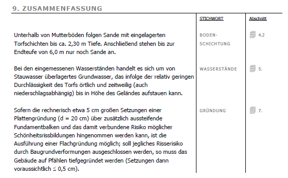

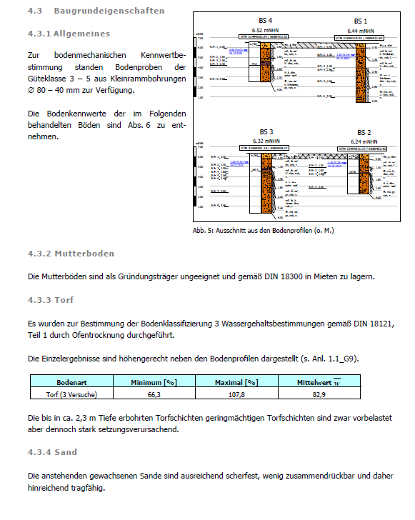

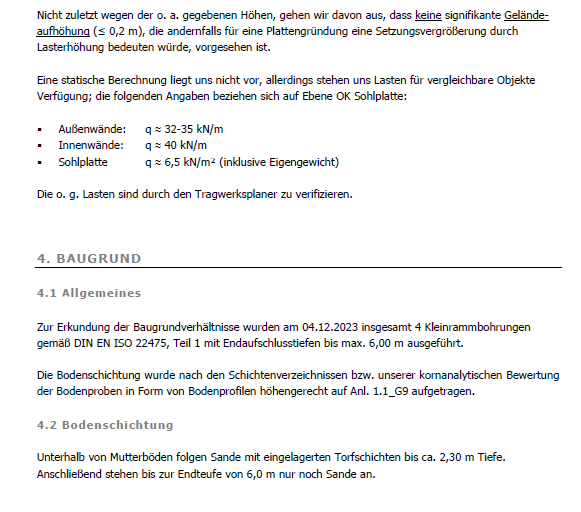

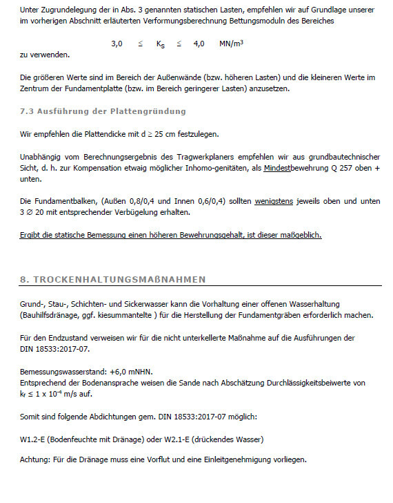

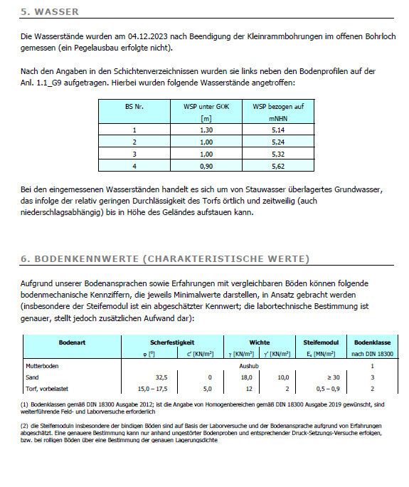

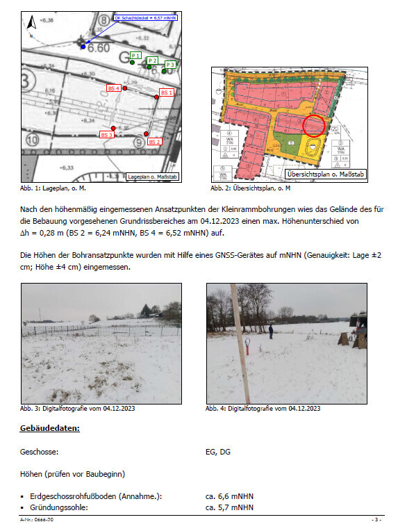

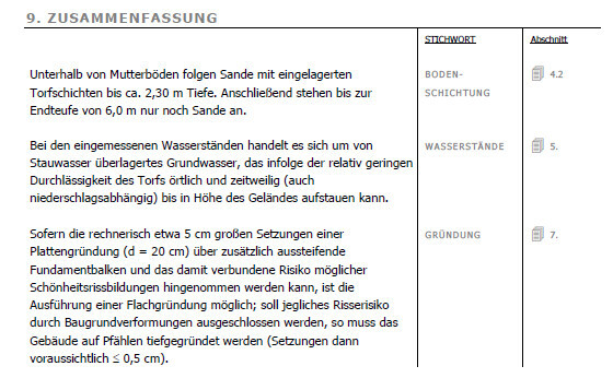

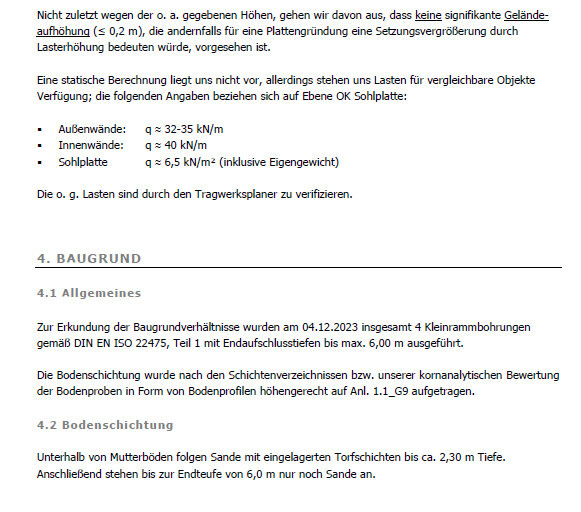

Hallo! Wir hatten das Glück erneut ein Grundstück, das uns wirklich sehr zusagt reservieren zu können. Leider ergab das Bodengutachten, das wir in Auftrag gegeben haben, Torf im Boden. Da der Torf nicht so tief sitzt, meinte der potentielle GU ein Bodenaustausch könnte die finanziell attraktivste Option für eine sichere und stabile Gründung sein. Wir haben jedes Unternehmen, das die Internet-Suche zutage gefördert hat, wegen einem Angebot kontaktiert, aber nur 1 Angebot erhalten und dieses belief sich auf knapp 75.000 Euro. Da das Grundwasser relativ hoch steht, ist ein Bodenaustausch vielleicht doch keine sinnvolle Option? Jetzt sehen wir uns die Alternativen an, verschiedene Verfahren für Pfahlgründungen, Brunnengründung und Rüttelstopfsäulen haben wir dazu gefunden, aber wir sind absolut überfordert damit, erstmal zu beurteilen, welches der Verfahren in Frage käme, was die sinnvollste Option wäre und auch bei der Suche nach einem passenden Unternehmen, bleibt uns bisher nur die Suche im Browser. Durch den Beitrag hier, erhoffen wir uns vielleicht ein paar Informationen um alles einordnen und die passenden Schritte in die Wege leiten zu können. Das Bodengutachten hänge ich an und vielen Dank an jeden, der sich die Zeit nimmt, sich das mal zu besehen! Es wäre wohl ein Flachgründung mit verstärkter Bewehrung möglich, aber alles was wir dazu bisher gelesen haben, klingt nach "lasst das bloß". Liegen wir damit richtig?
Eigentlich wäre ich geneigt zu sagen Pech gehabt, Torf im Boden heißt teuer, suchen wir ein anderes Grundstück. Das haben wir die letzten Wochen auch gemacht, wir stehen auf jeder Warteliste, die wir gefunden haben, wir haben uns verschiedene Grundstücke angesehen und das Suchgebiet war jetzt mit "Schleswig-Holstein" auch nicht wirklich klein. Wir kommen aber immer wieder gedanklich und im Gespräch auf dieses Grundstück zurück, dieses Neubaugebiet liegt einfach genau in dem Gebiet, in dem wir am liebsten wohnen möchten, der Ort und die Umgebung gefallen uns super gut. Nur ob wir die Gründung auf eine vernünftige finanzielle Basis gestellt bekommen, das ist eben offen und wir wären für Hilfe sehr dankbar!

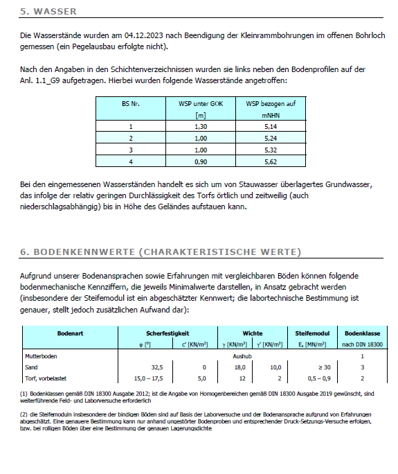

ich sehe das leider auch so, der hohe Grundwasserstand macht den Bodenaustausch leider unwirtschaftlich. Hier wäre ein Verbau (am besten Spundwände) und eine geschlossene Wasserhaltung notwendig, dazu kommt dann der Aushub und die Wiederverfüllung...

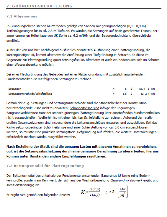

die Alternativen hast du im Grunde schon richtig erkannt und werden im Gutachten "erwähnt". Ihr nehmt Risse hin oder ihr wählt eine Tiefergründung. Wenn ich heute ein modernes Haus baue, dann würde ich in keinem Fall ein Risiko eingehen, vor allem werden alle weiteren Schäden beim Bau auf die Gründung geschoben...
Eine Tiefergründung ist zwar etwas teurer (ich schätze >30.000 € für ein Einfamilienhaus, meine Werte sind aber auch ein paar Jahre alt) aber dafür ist man auf der sicheren Seite.
Die Alternativen:
Pfahlgründung: bewehrte Betonpfähle werden in den Sand abgesetzt. Ich tippe auf 5 - 6 m Tiefe... Werte muss der Bodengutachter vorgeben und der Statiker muss dann die Anzahl berechnen. Zusätzliche Untersuchungen können notwendig werden, Wasseranalyse (Betonagressivität) und ggf. eine Drucksondierung um Mantelreibung und Spitzenwiderstand zu ermitteln (Kosten um die 1000 € ).
Das teure bei allen Tiefergründungen ist meistens die Baustelleneinrichtung und liegt oft schon bei 15.000 €.
Ich persönlich bin ein Freund von Rüttelstopfsäulen. Hier wird ein "Loch" in den Boden gerammt und dann von oben nach und nach Kies/Schotter nachgeschüttet und verdichtet. Bei Bedarf kann auch ein Bindemittel hinzugegeben werden (CMC Säulen). Wenn man die Baufläche damit quasi vollgestopft hat, kommt oben drüber ein Schotterpolster um die Lasten zu verteilen.
Brunnenringe: Brunnenringe werden auf Zieltiefe gebracht und bei Bedarf ausbetoniert. Hier kommt es auf den Erdbauer an.
Alle 3 Varianten führen ans Ziel und sind meiner Meinung bei euch durchführbar.
Ich würde mich nochmal an den Bodengutachter wenden ob dieser auch Gründungsempfehlungen für die anderen Varianten anbieten kann.
Dann Angebote einholen. Bekannte Unternehmen sind Menard (CMC Säulen) und Keller Grundbau.

Dann soll Dein potentieller GU mal seinen Allerwertesten in Bewegung setzen und den Statiker rechnen lassen. Der Aufwand muß natürlich bezahlt werden, logo. Aber der weiß, was Ihr für ein Haus wollt, der Statiker errechnet die Lasten und dann(!!) bekommt Ihr auch ein aussagefähiges Angebot vom Pfahlgründer z.B. Dann wird bei dem angerufen und schon läuft es. Lässt sich der GU im Vorwege nicht drauf ein, würde ich mir nen anderen suchen...

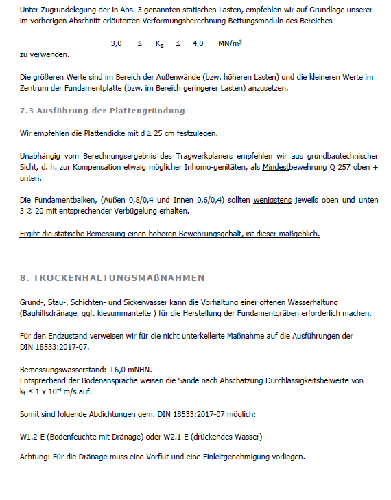

Ein Update ... wir haben ein Angebot für die Gründung mit Rüttelstopfsäulen erhalten das einfach super klingt! Laut Aussage der Firma ist dann eine Gründung mit ganz normaler Bodenplatte ohne extra Bewehrung möglich, also wirklich gründen als hätte man perfekten Boden. Die Setzung soll gleichmäßig erfolgen, wodurch keine Beschädigungen am Haus entstehen können und die Setzung selbst wird stark reduziert. Weiterer Vorteil ist, dass die Säulen wie eine Drainage funktionieren. Und dann noch die Kirsche auf der Torte, die Drucksondierung, die für die Pfähle nötig gewesen wäre ist bei der Gründung mit Rüttelstopfsäulen hier nicht nötig, wie uns der Bodengutachter bescheinigt hat.
Wir nehmen dieses Angebot jetzt in die Finanzierungsplanung auf
