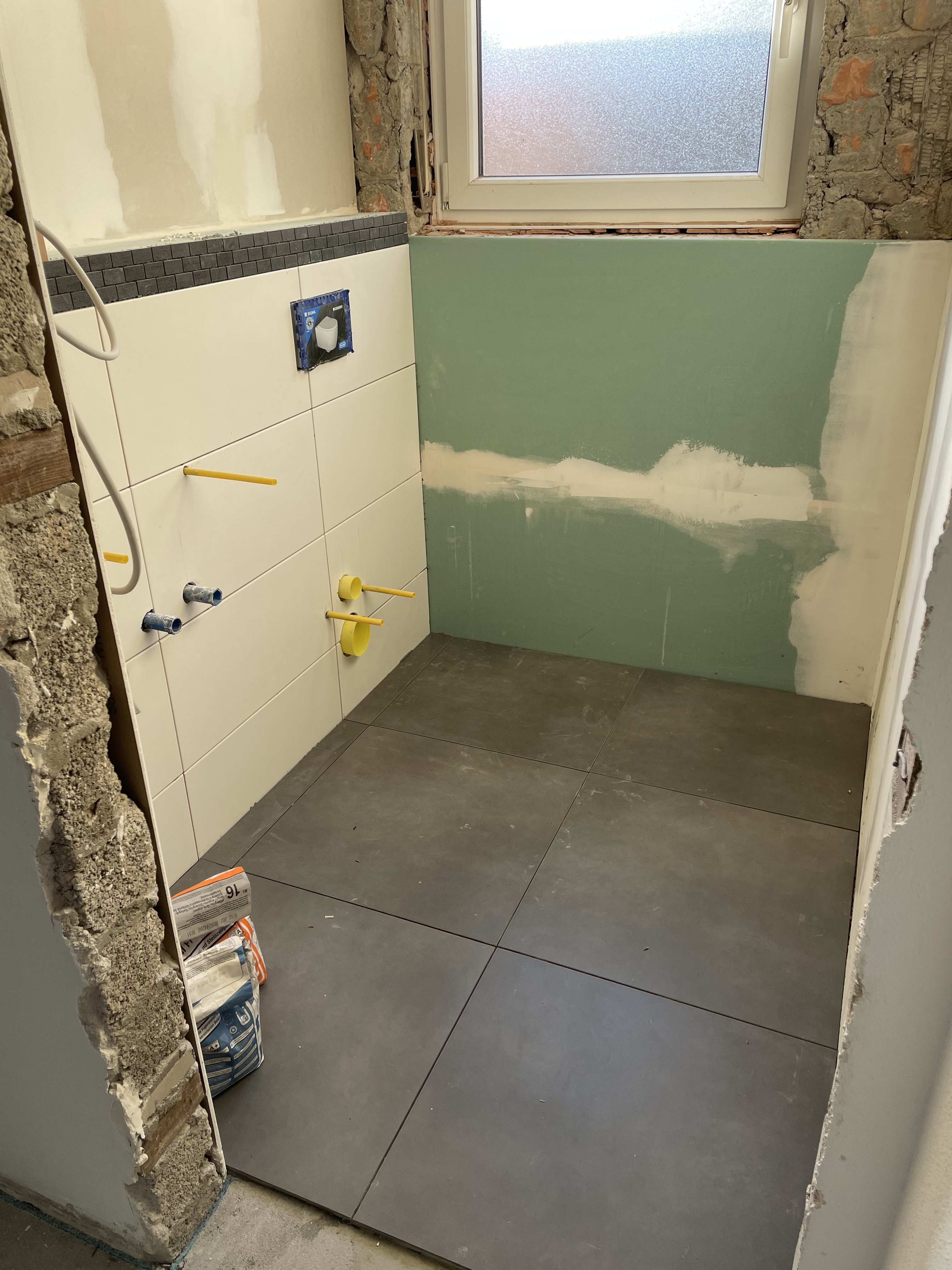

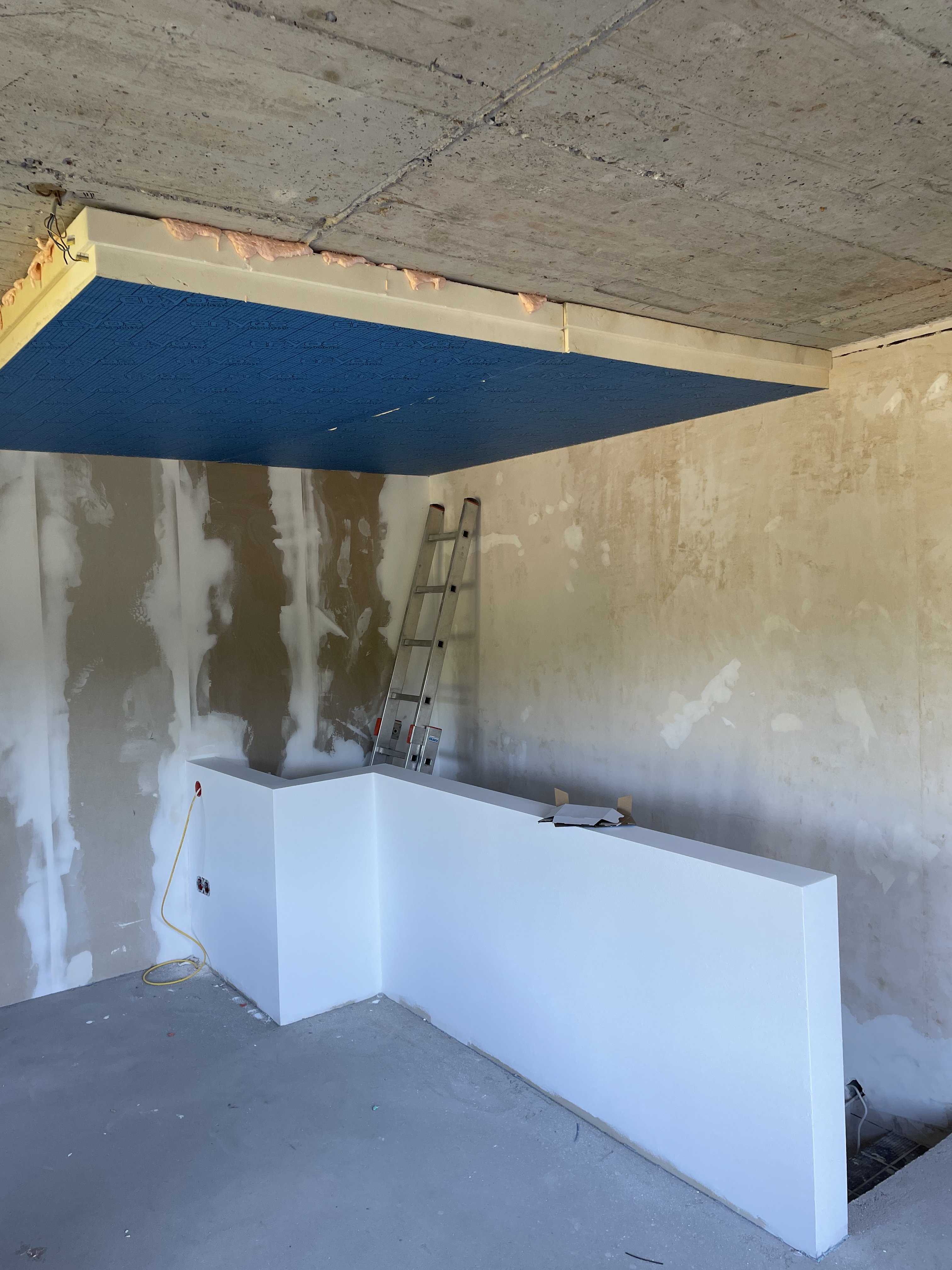

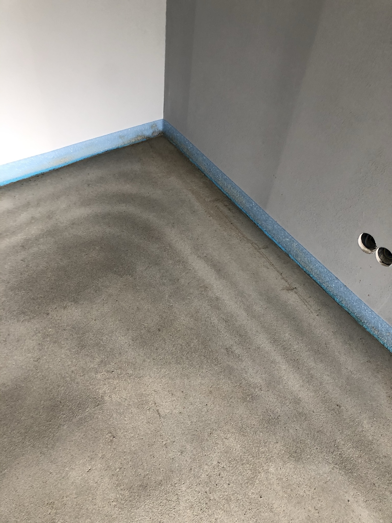

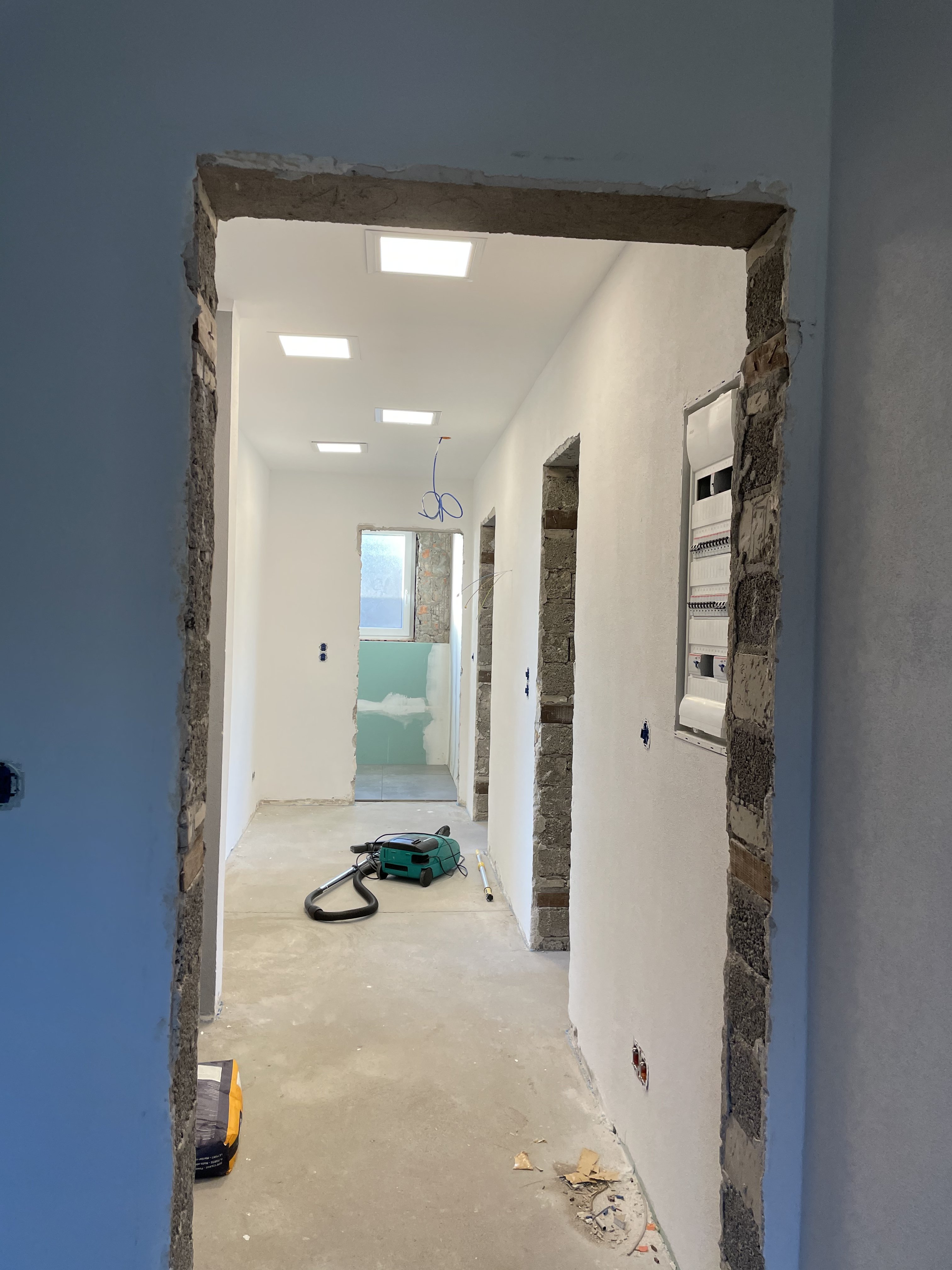

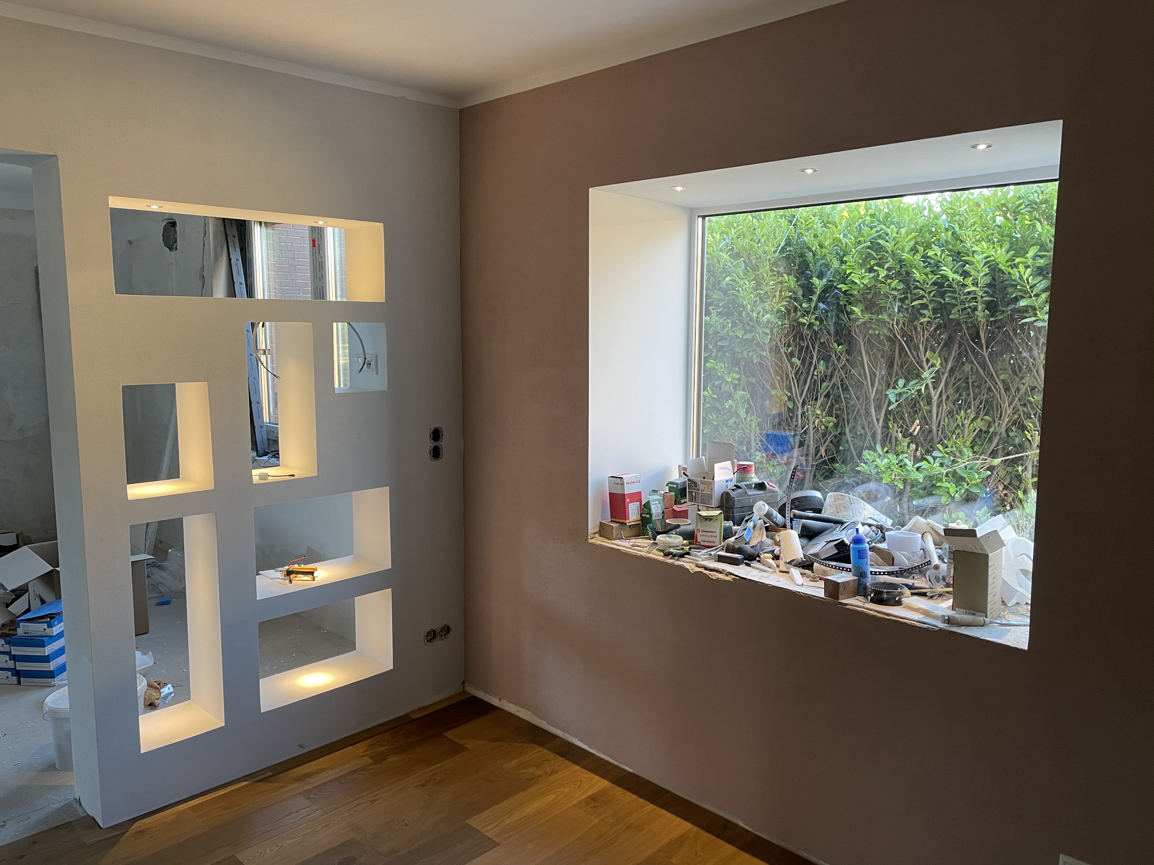

Nachdem zwischenzeitlich der Estrich gekommen ist, geht es mit dem Innenausbau weiter. Der Estrich hat einen Beschleuniger bekommen, so dass er nach sieben Tagen belegreif war. Ist perfekt gerade geworden und schü auch nicht. Aufpreis 400 €, dafür erspare ich mir zusätzliche Mieten in meiner jetzigen Wohnung.
Leider gibt es noch immer Theater mit den Fenstern, so dass diese auch erst in den nächsten Wochen fertig montiert werden können. Aber egal.
Aber jetzt mal ein paar Fotos.
Dem Estrich konnte man beim Trocknen zuschauen. Gäste-WC hat erste Fliesen bekommen. Raumteiler mit Beleuchtung sowie die Sitzfensterbank sind fertig. Erstes Parkett verlegt. TV Wand fast fertig (LEDs fehlen noch). Innendämmung im Kaminzimmer kommt an die Decke. Flur hat Licht, ist verputzt und gestrichen.
Heller Renovierungsraum: weiße Wandtrennwand mit Nischen; Fensterbank voll Werkzeuge.
Heller Flur in Renovierung mit offenen Türrahmen aus Stein, Staubsauger, lose Kabel.
Badezimmer im Umbau: graue Bodenfliesen, weiße Fliesen, gelbe Rohre, grüne Wand, Fenster.
Baustelle: weiße Bar/Theke vor unfertigen Wänden, Leiter, blaue Deckenplatte, Kabel am Boden.
Ecke eines Raums mit rohem Betonboden, blaues Schutzband an der Sockelleiste und zwei Wandöffnungen.
