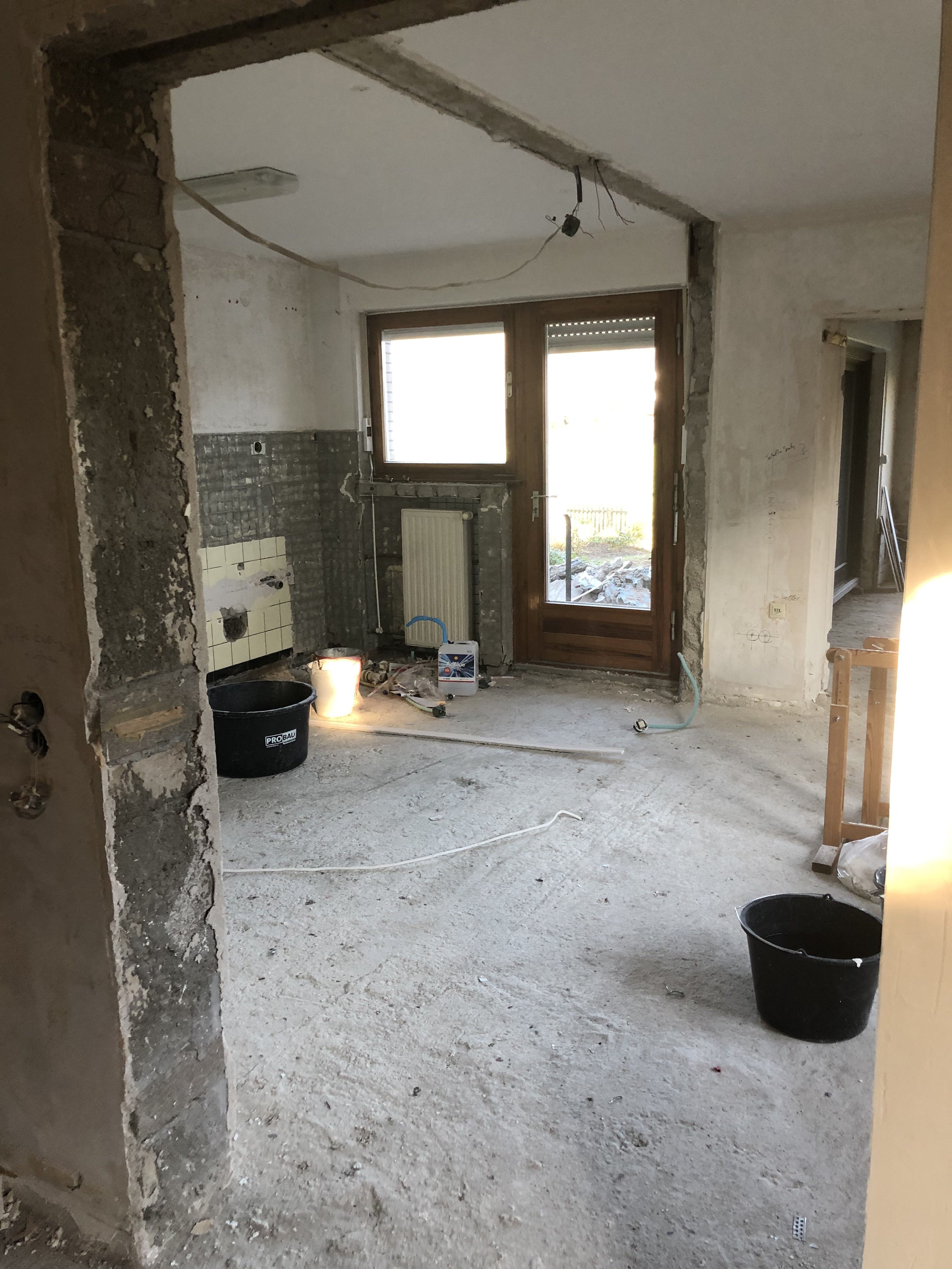

Nach Übernahme des Hauses habe ich mit meinem Energieberater die Sanierungsmaßnahmen für das Haus / meine Wohnung im EG (120qm) auf den Weg gebracht.
Auch ein Haus aus den 60ern kann auf einen modernen Stand gebracht werden. Endenergiebedarf des Gebäudes 12 kWh/(m²a) bzw. Primärenergiebedarf 21kWh/(m²a). Keine schlechten Aussichten.
Aktuell ist die alte Trinkwasserleitung aufgetrennt worden, so dass ich meine eigenen Wasser- und Abwasserleitungen bekomme. Die Mieterin im OG muss leider mit den alten (aber gut funktionierenden) Kupferleitungen leben. Ab der nächsten Woche kommt die komplett neue Elektrik. Ebenfalls bestellt wurden neue Fenster für das gesamte Haus bzw. eine neue Hauseingangstür. Auch die Photovoltaikanlage kommt mit ein wenig Glück noch in diesem Jahr, ebenso die Wallbox (das neue hybride Spaßauto mit dem Stern kommt auch in einem halben Jahr).
Die Berechnung/Auslegung der Fußbodenheizung sowie der Heizkörper liegt gerade beim Ingenieurbüro.
Da hier im Forum auch immer die Fragen zu den Preisen einzelner Gewerke gestellt werden, gebe ich auch mal meine preis. Bisher fix sind:
- Entkernung inkl. Entsorgung und Wand abreißen komplett: € 3.535
- Energieberatung komplett inkl. Baubegleitung: € 3.520

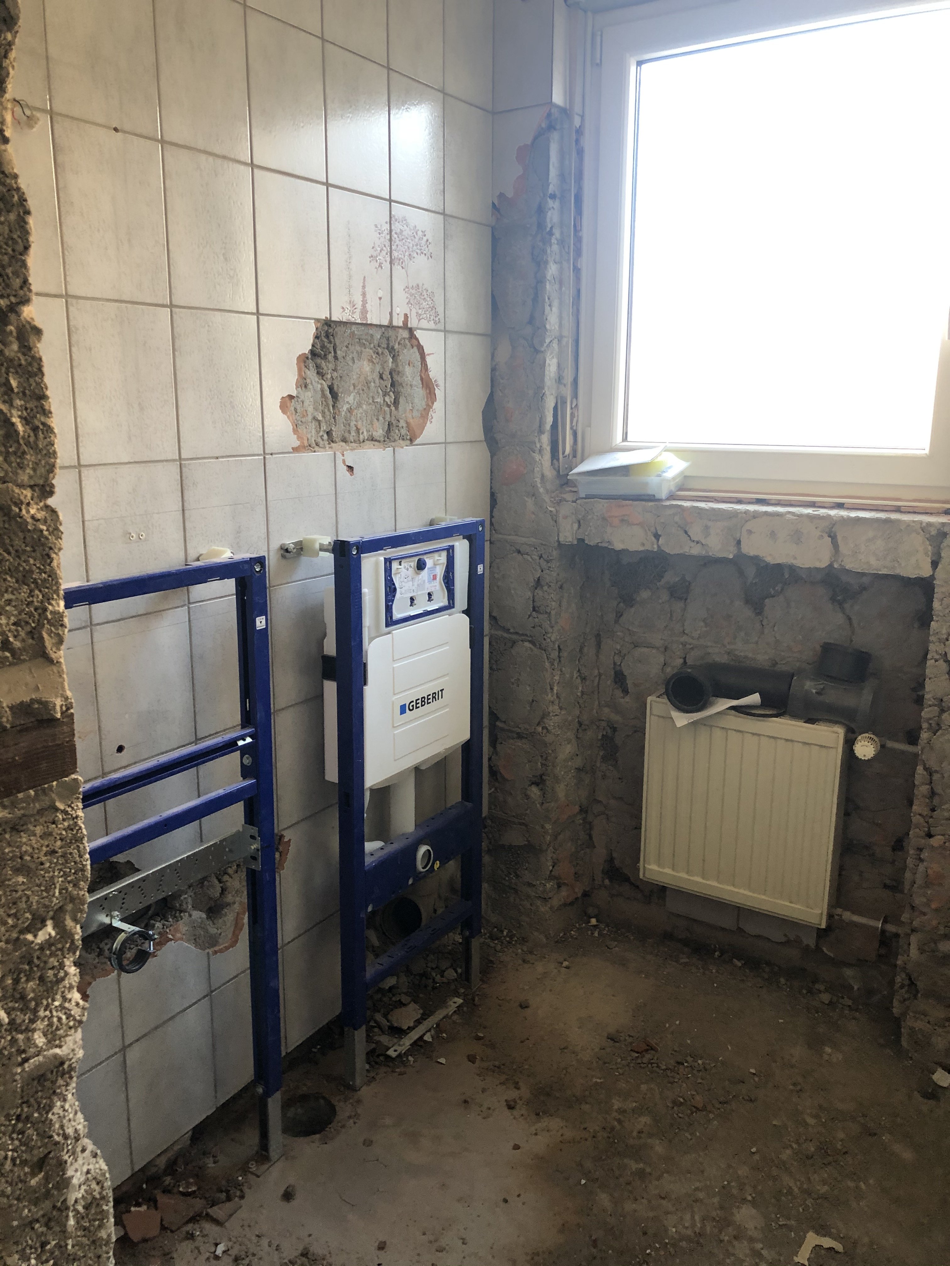

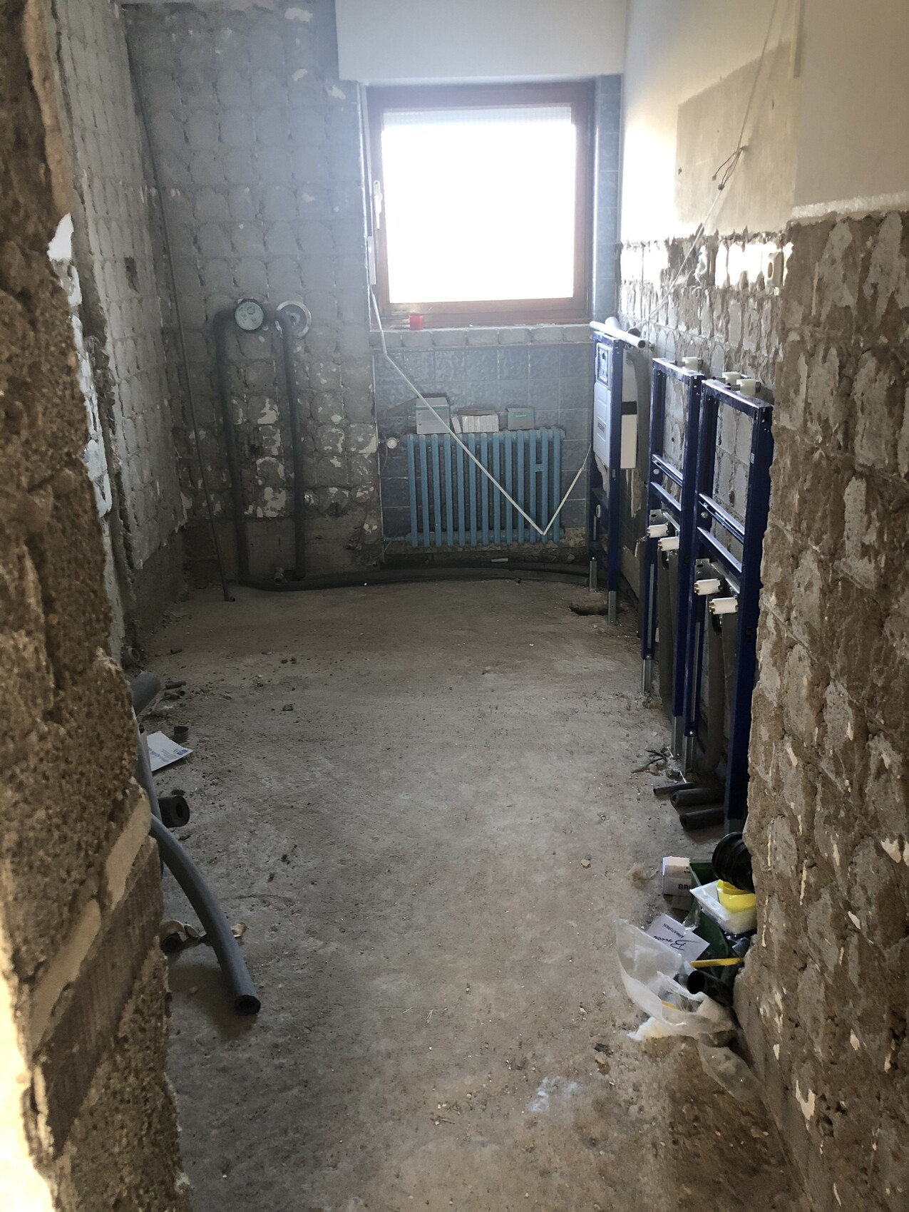

- Wasserleitungen + Abwasser für meine Wohnung neu (ein Bad + Gäste-WC + Küche, Zähler/Absperrungen/i-Box usw.) mit Viega Raxofix inkl. Unterputzgestellen: € 5.500
- Elektro inkl. Verlegung des Zählerschranks, neuen Zähler für Photovoltaik + Vorbereitungen Wallbox: € 9.400 (ausreichend Steckdosen, Schaltungen, LAN, APs, Schaltermaterial)
- Photovoltaikanlage 10kWp: € 11.723 netto
- Fenster (Veka Softline 82 MD) inkl. Schiebetür und Aluminium-Haustür für 25 Fenster (größtenteils elektr. Rollläden) mit RC2 Beschlägen, Farbe RAL 7012 für Fenster, RAL 3005 für Haustür inkl. Montage + Entsorgung: € 25.400

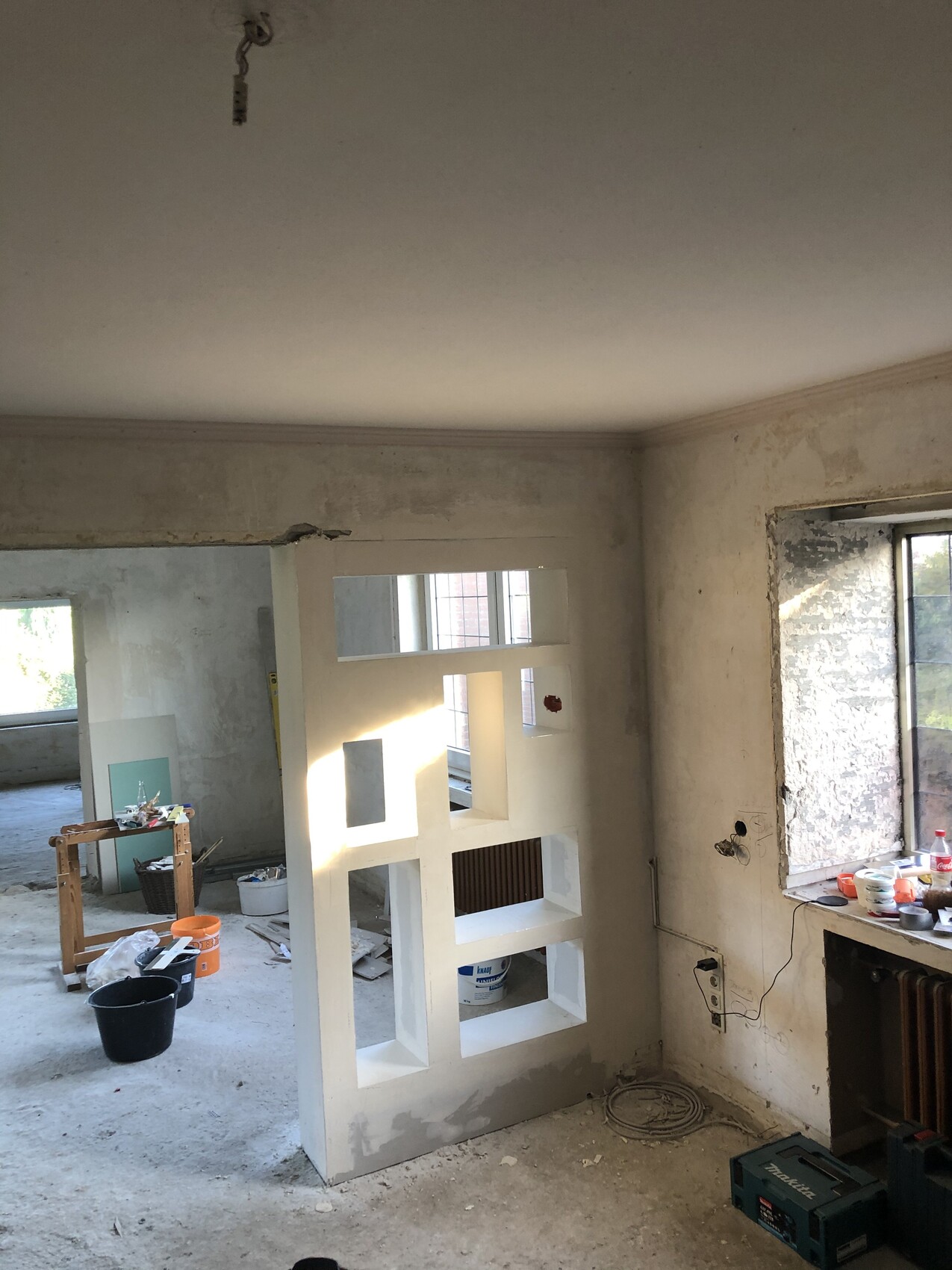

- Trockenbau Treppe + Raumteiler: € 250

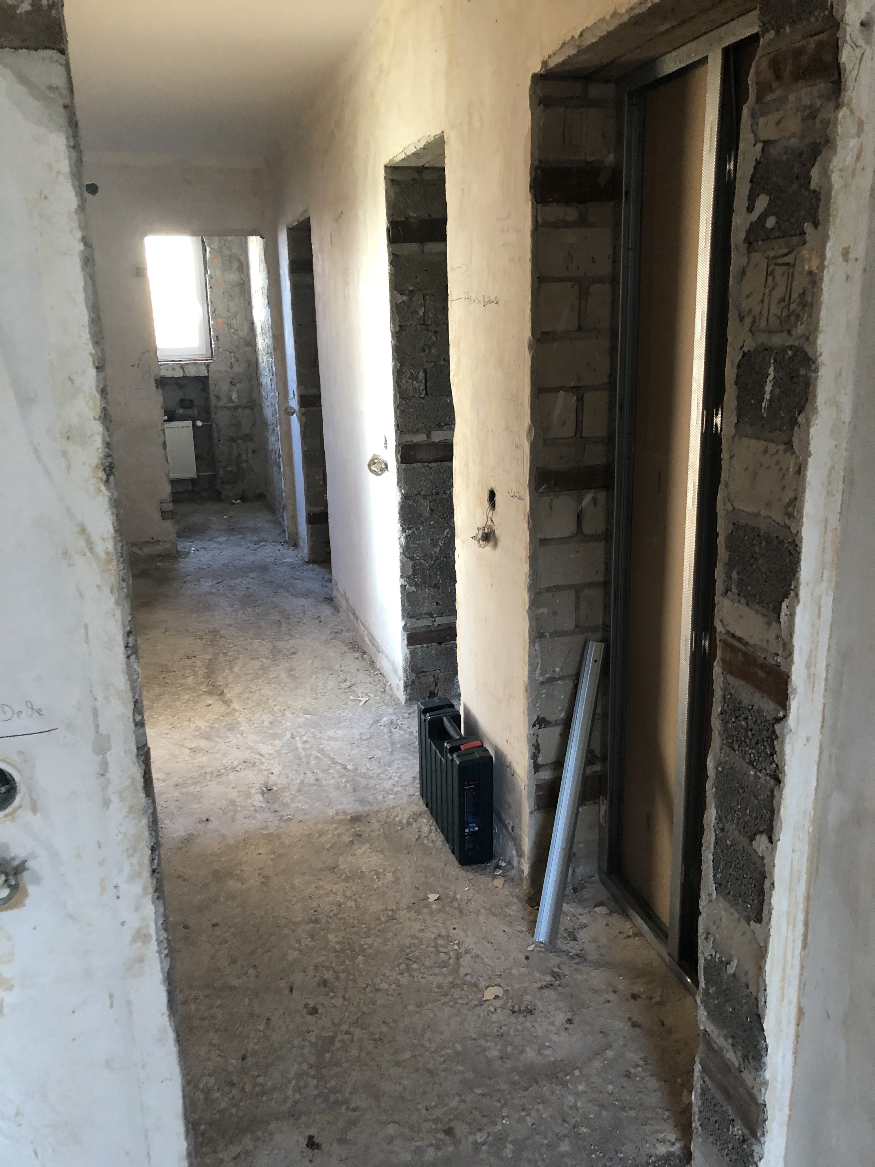

Badezimmer im Rohbau mit blauem Geberit-Wandrahmen, offener Wand und Fliesen.
Baustellenflur mit unfertigen Wänden, offenen Türen, Werkzeugkiste und Metallstange.
Kellerraum im Rohbau: Fenster, Heizkörper, Rohre und blaue Sanitärrahmen an der Wand.

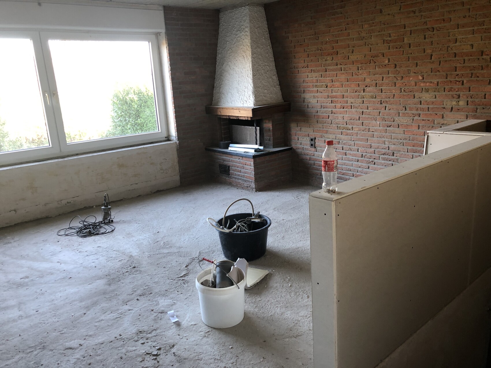

Unrenovierter Raum mit Kamin, Ziegelwand, großem Fenster links, Eimer, Kabeln und Flasche.
Innenraum im Bauzustand: Trennwand mit quadratischen Öffnungen, Baumaterialien und Fenster.
