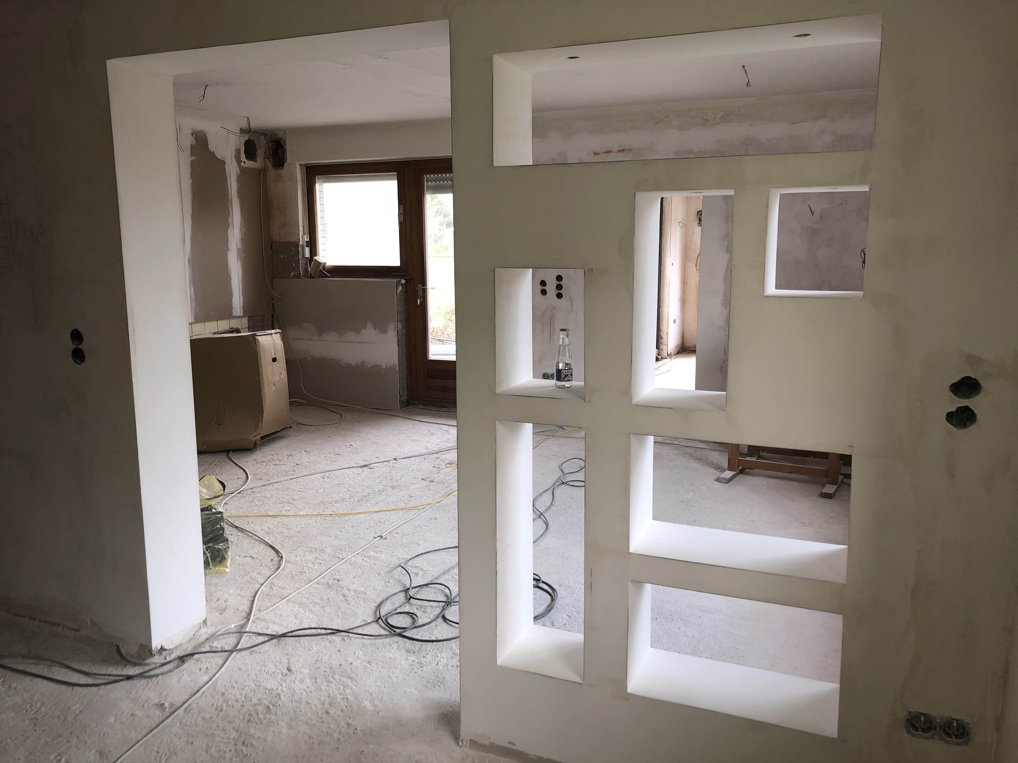

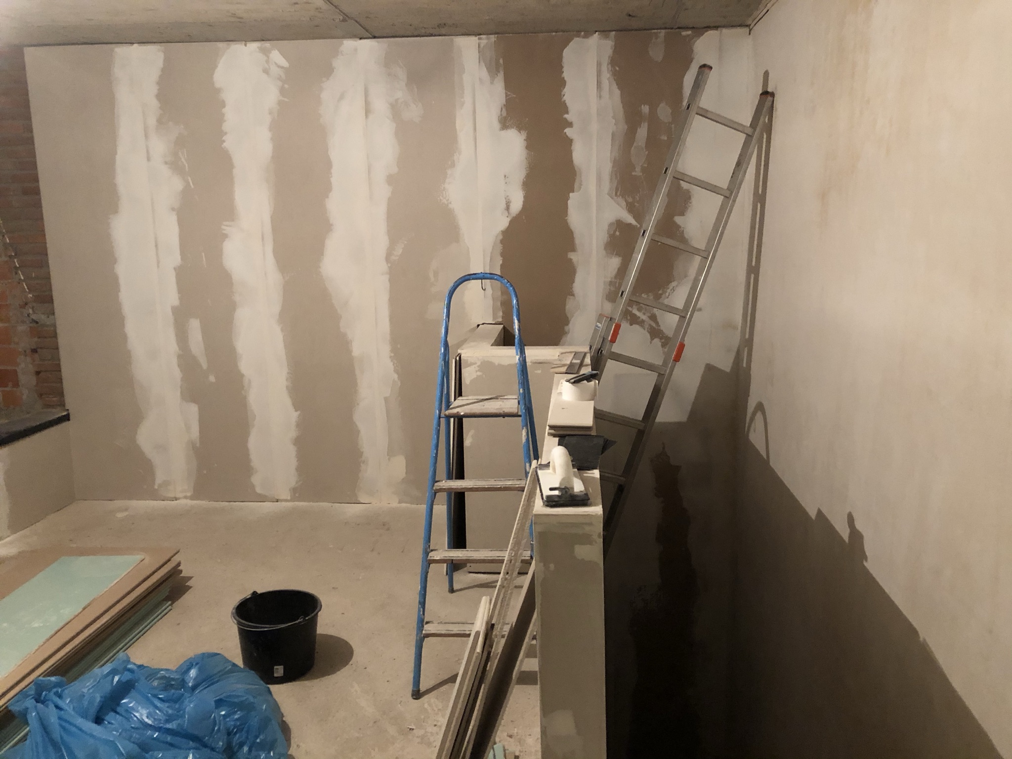

Trockenbau komplette Eigenleistung (ist ja nur eine Wand und der Raumteiler)
Von daher bis jetzt überschaubare Eigenleistung, aber tatsächlich an den sinnvollen Stellen. Ersparnis? Keine Ahnung.

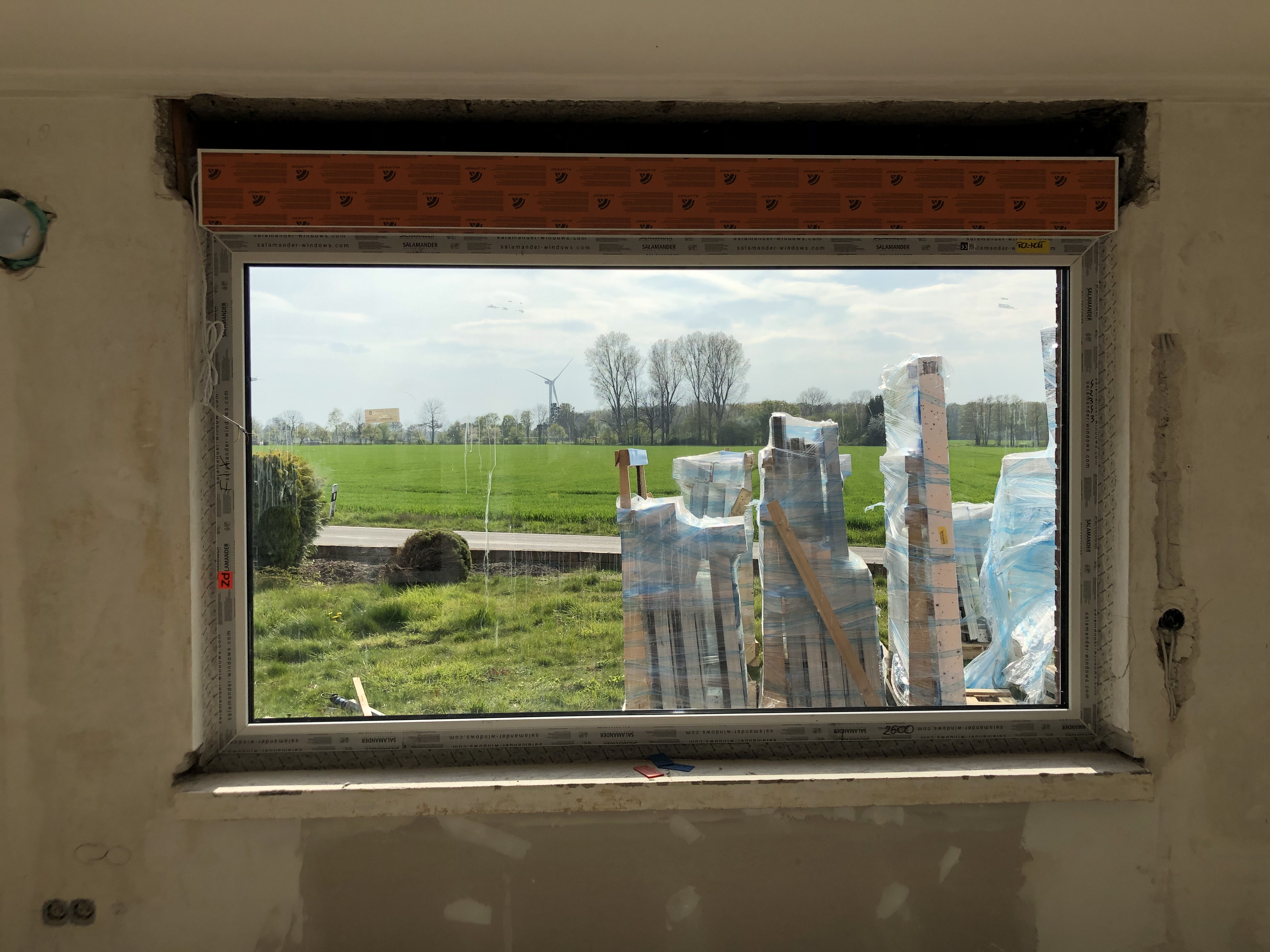

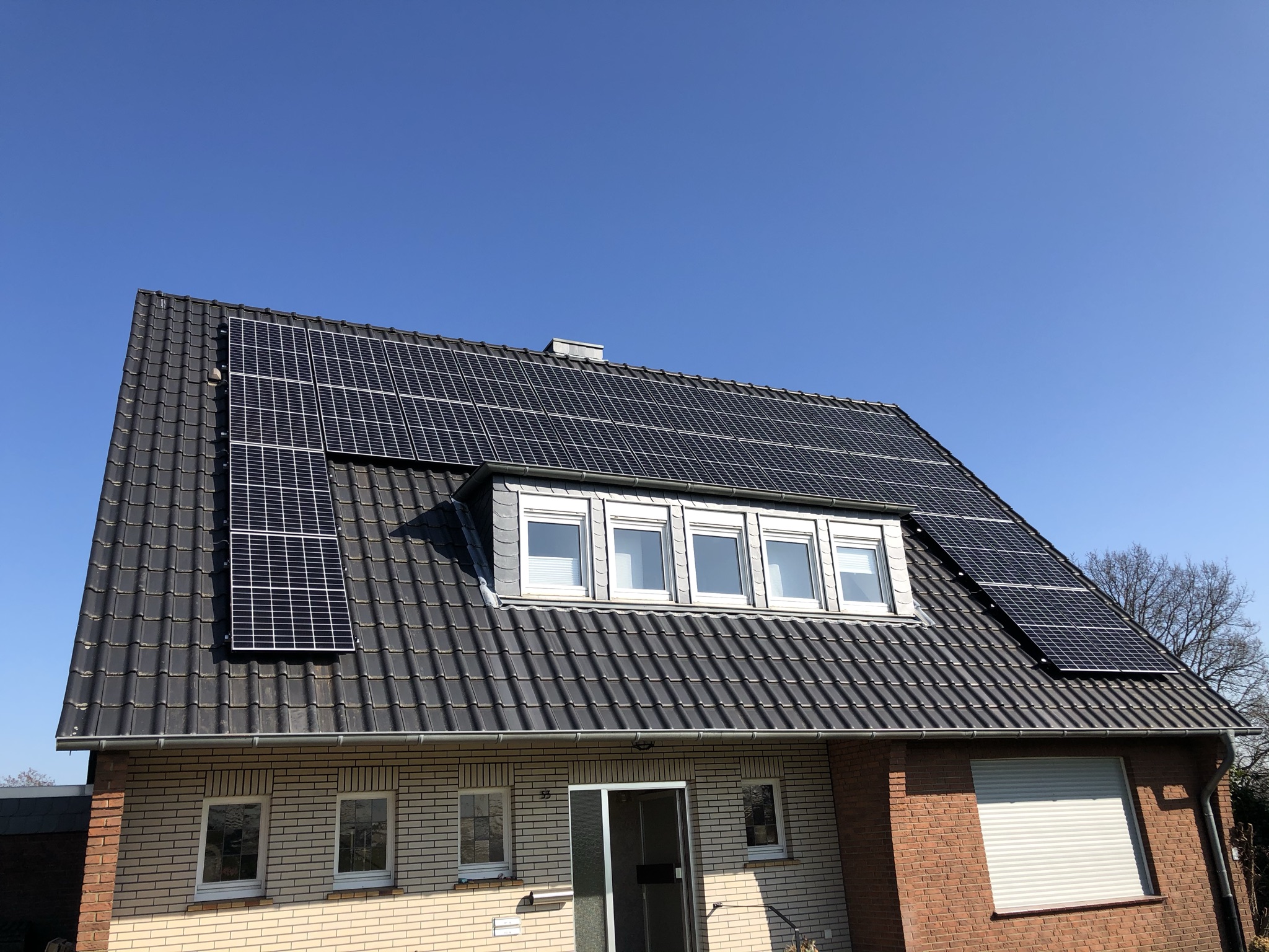

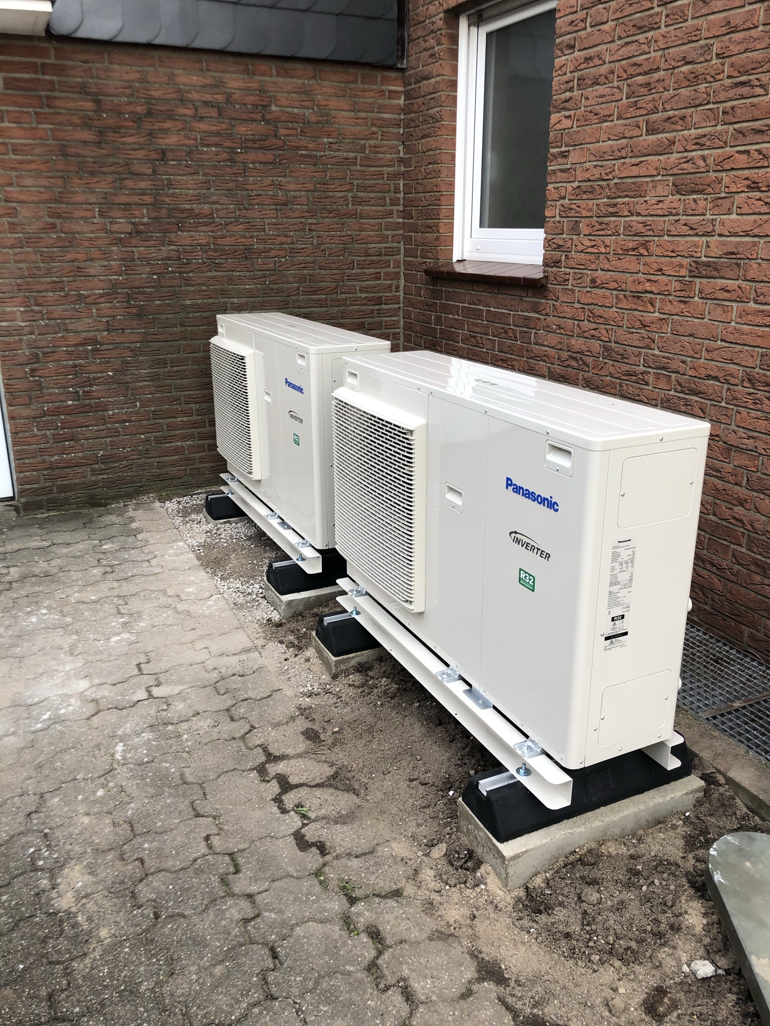

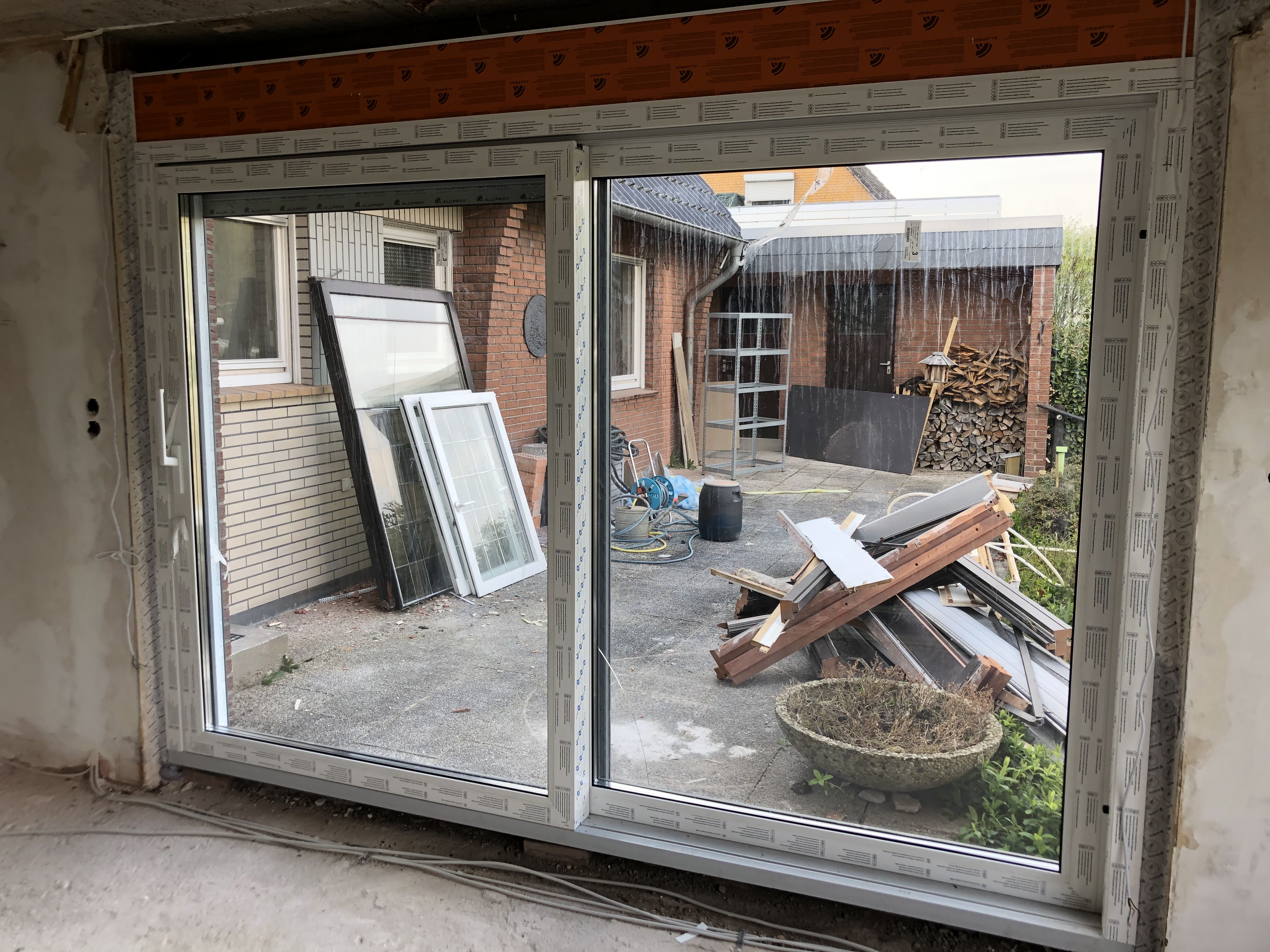

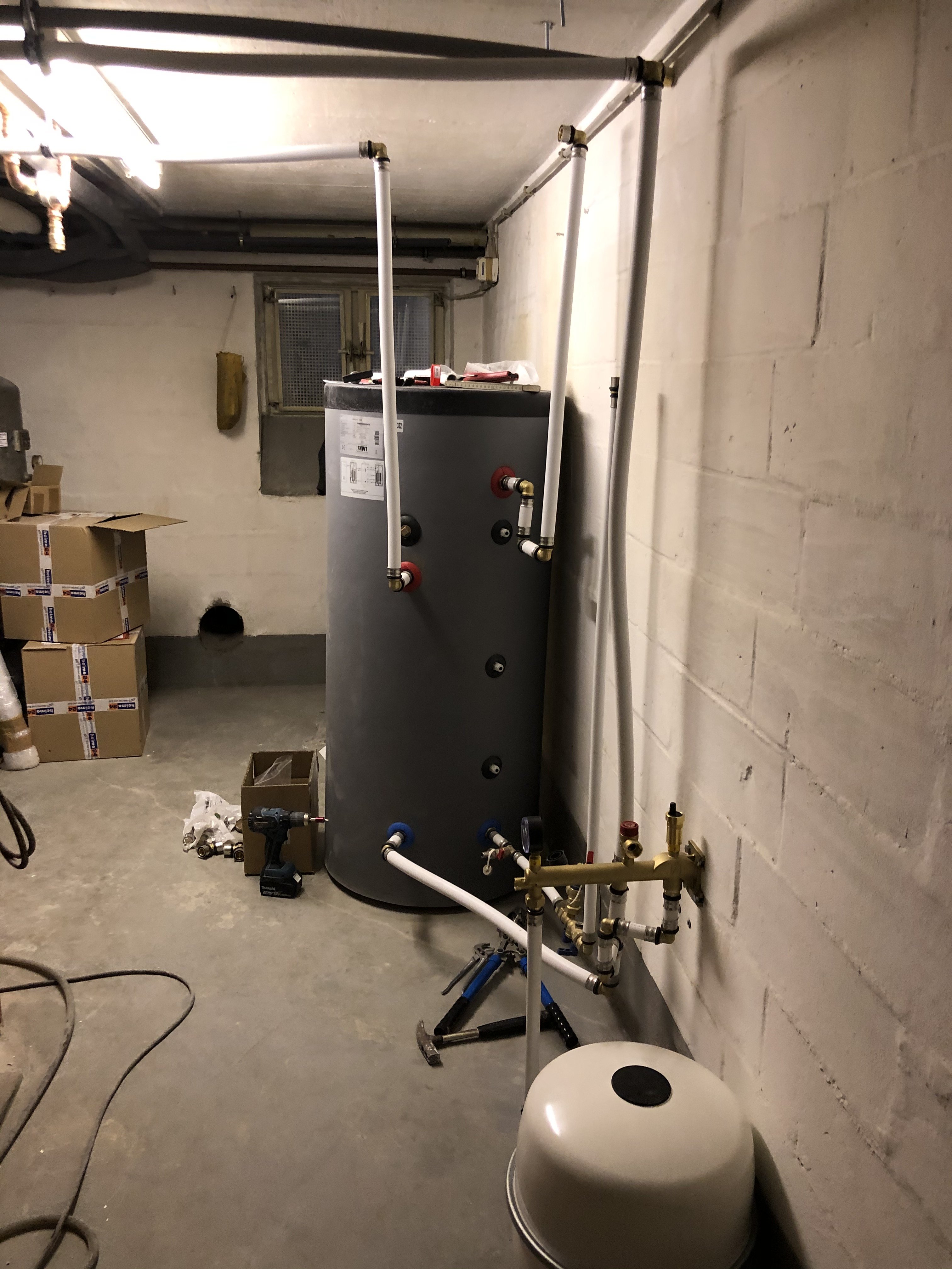

Mal ein Update, was bisher passiert ist:
  • Sanitärleitungen fertig
  • Einbau Fenster läuft
  • Heizungsanlage montiert, WPs aufgestellt

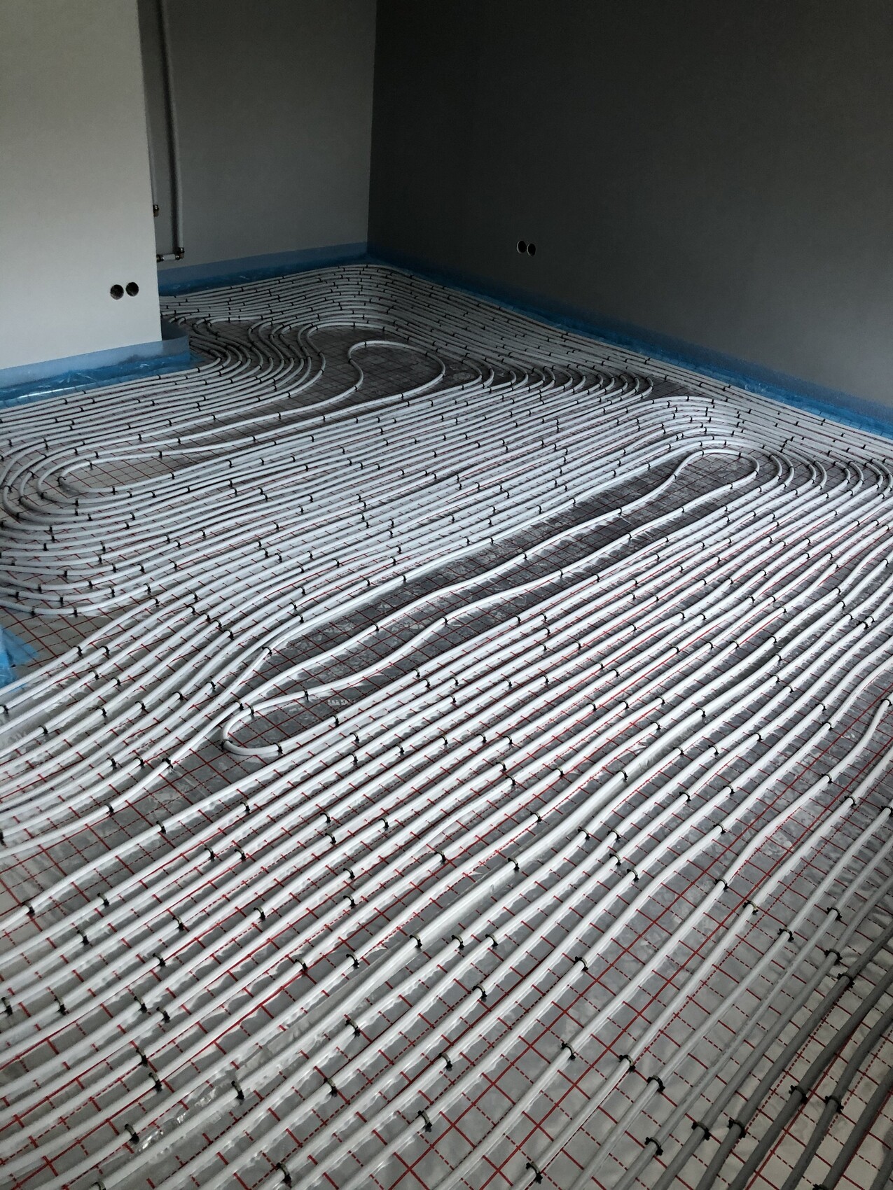

  • Fußbodenheizung wird gerade verlegt
  • Trockenbau fertig

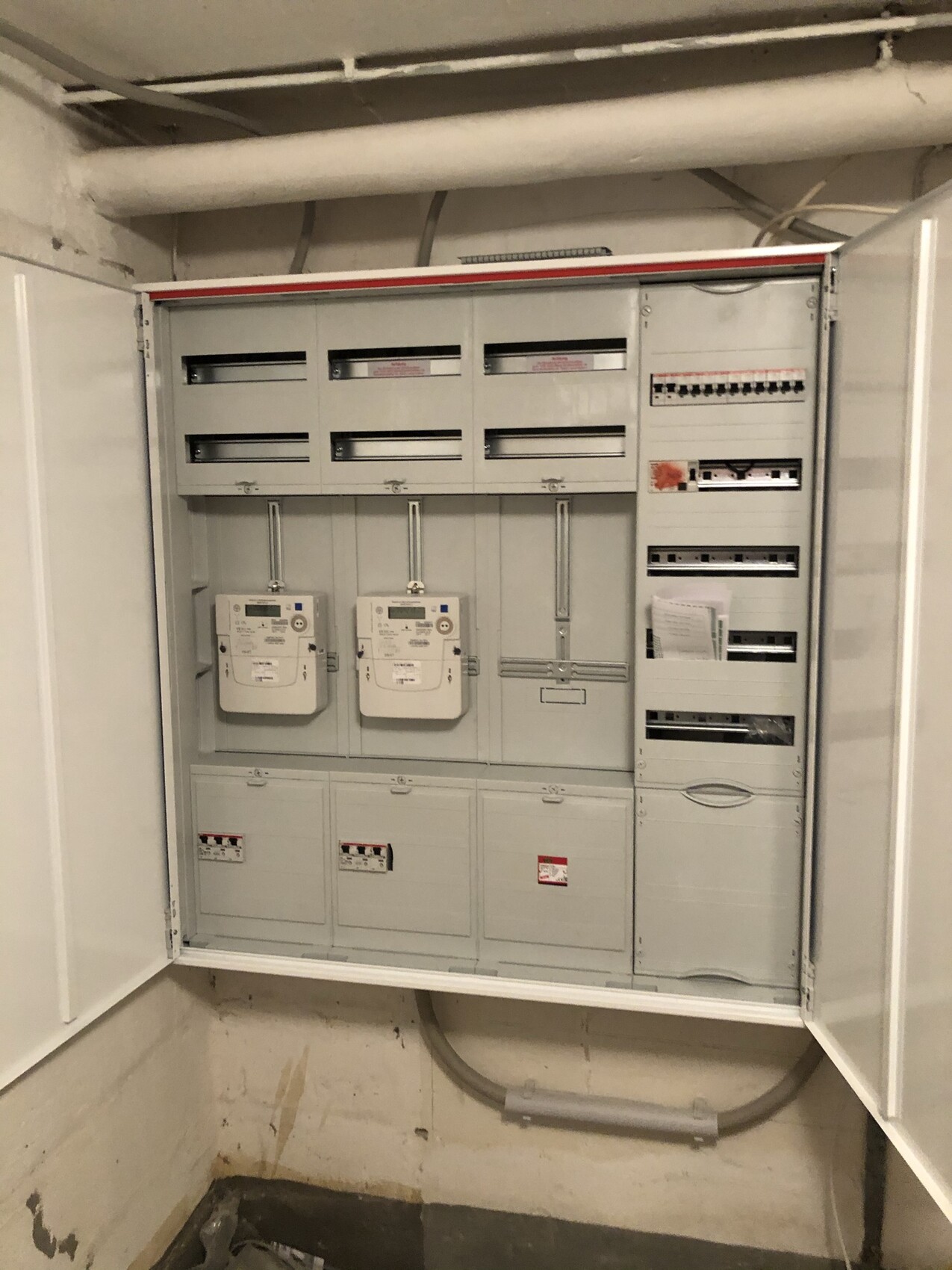

  • Elektriker liegt in den letzten Zügen
  • Photovoltaik läuft
  • Wallbox lädt das neue Auto auf
  • Kernbohrungen für Kontrollierte-Wohnraumlüftung (dezentral) und Einsetzen der Rohre/Geräte erledigt

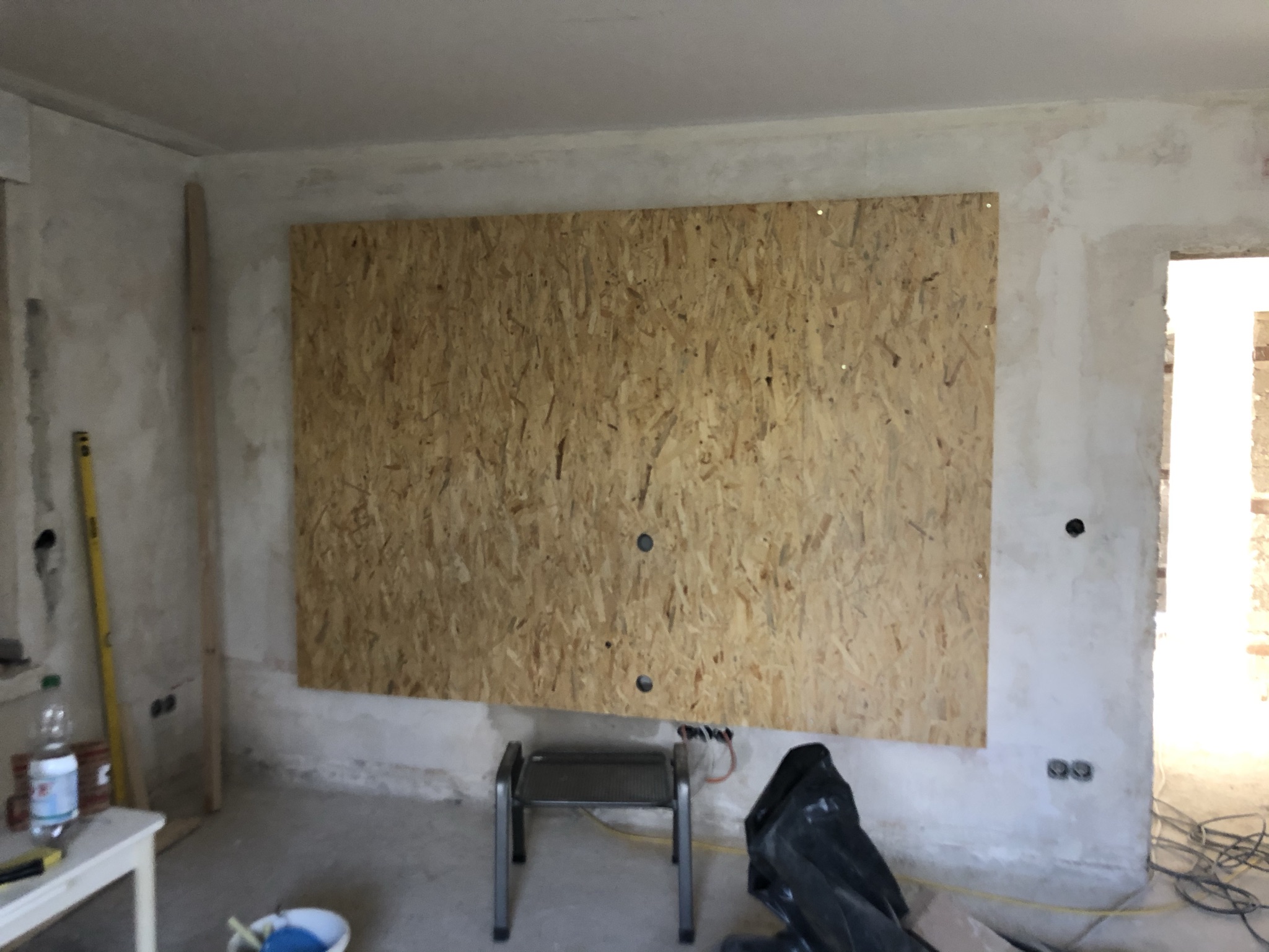

  • TV-Wand vorbereitet (Led-Streifen kommen drumherum, Fläche wird mit 60x40 Naturstein von Planeo belegt)
Bisherige Probleme:
  • Lieferzeit Fenster sechs Monate
  • diverse Wasser- und Heizungsleitungen angebohrt und geflext. Waren an Stellen, wo sie eigentlich nicht hingehören...
  • Einbruch in die Garage (sämtliches Material ausgeräumt)
  • Teilweise falsch gelieferte Fenster (Produzentenfehler)
Kosten bisher rd. T€ 90. Estrich kommt am 17.05. Parkett liegt bereits im Keller. Bäder können dann gemacht werden - bis auf Fliesen liegt alles bereit. Neue Heizkörper für die vermietete OG-Wohnung liegen ebenfalls bereit.
Zu den bisherigen Kosten kommen als größere Positionen dann noch die Fliesen für die Bäder, ein wenig Farbe (liegt teilweise auch schon bereit - Feinputz) sowie die Außendämmung nach dem Sommer.
