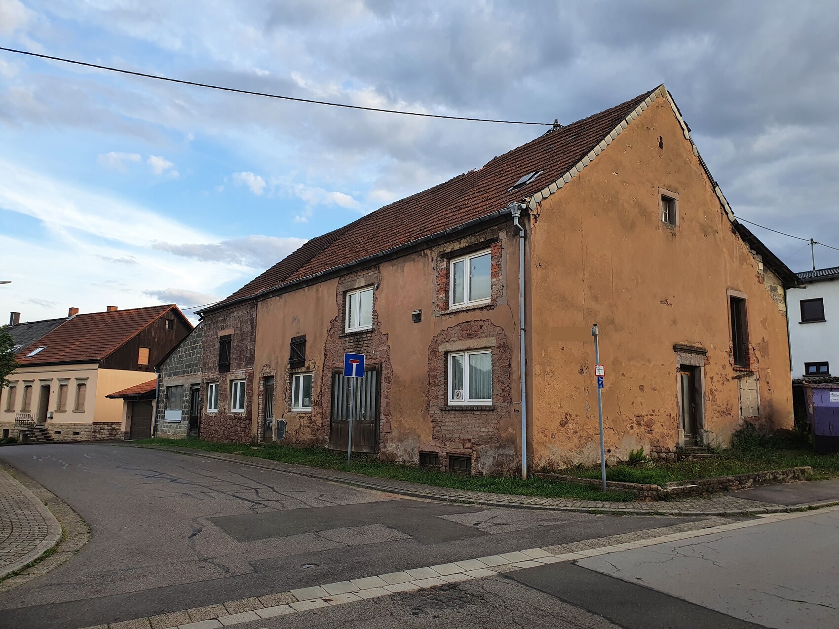

Bisher wurde eine alte Schreinerei gekauft welche Abgerissen werden soll.

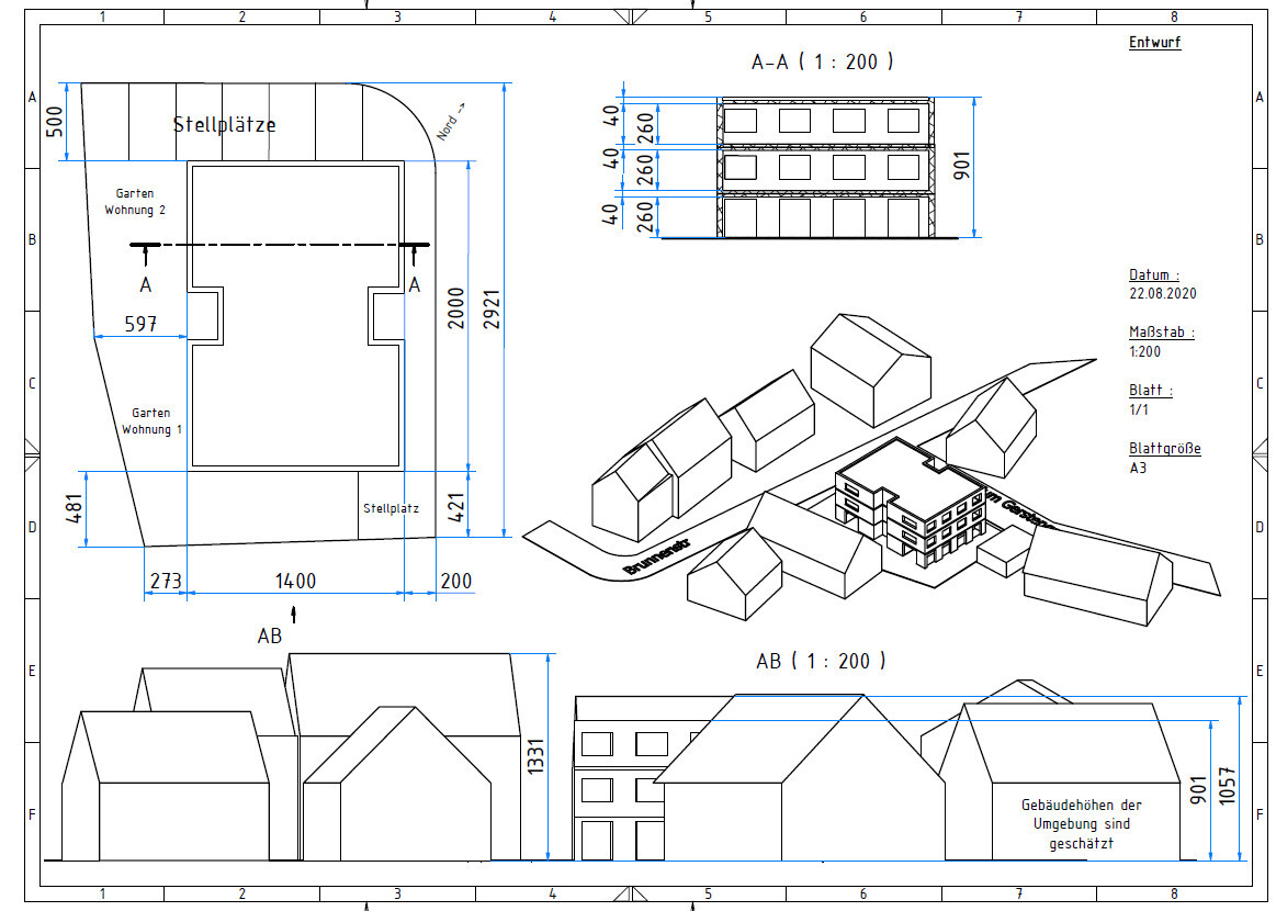

Am 16.2 wird die bereits gestellte Bauvoranfrage im Gemeinderat besprochen. Fragestellung war die Bebauung mit 3 Vollgeschossen und einem Flachdach.
In erster Überlegung habe ich einen Grundriss gefunden welcher mir relativ gut gefällt und von den Abmessungen sogar fast schon genau passt.
Mit dem Aufzug bin ich mir noch unsicher, ob er mir wirklich 30k Wert ist (Angebot von Kone) Ggf. Vorrichtung des Schachts für einen späteren Einbau, falls eine Ausrichtung auf Barrierefreiheit erforderlich wäre.
Die WC´s würden aus Kostengründen rausgeschmissen werden.

ach komm, warum abreissen. Das sieht doch noch hübsch aus, bisserl Farbe drauf und vermieten :p
Bleibst du mit dem neuen Haus tatsächlich soviel weiter weg von der Grenze (vorne) und trotzdem wird das Haus so gross? Und werden das tatsächlich 6 Wohneinheiten? Wie gross ist denn das Grundstück ? Und wie kommt man auf den hinteren Stellplatz (einmal rund ums Haus fahren) ?

Ich muss ja 1,5 Parkplätze pro WE vorhalten, weshalb ich von der Grenze wegbleiben muss.
Zum hinteren kommt man ja durch die anliegende Straße.

Grundstück hat 650 m²

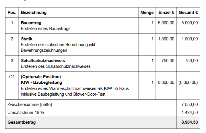

Bauantrag macht diesmal der Statiker meines Einfamilienhaus zum gewohnt niedrigen Preis. Hinzukommt dann noch der Brandschutz.
