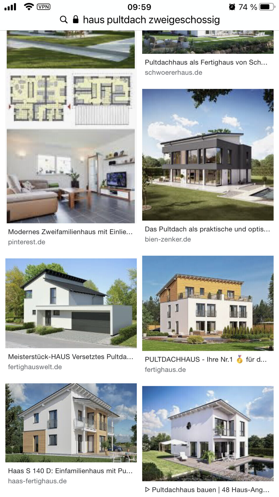

Google wirft ne Masse an Fotos aus:

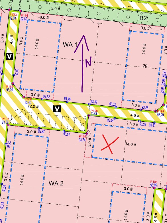

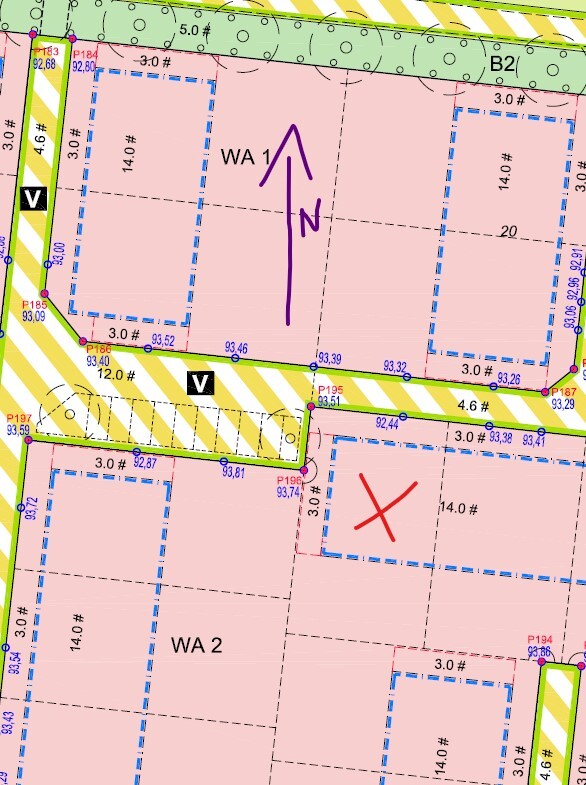

Wir sind WA II.
Ausrichtung wird nicht von Photovoltaik abhängig sein. Ging mir nur durch den Kopf.
Zur Lage habe ich einmal einen Screenshot vom Plan beigefügt.
X unser Grundstück. Norden habe ich eingezeichnet.
Google bin ich auch fleißig dabei zu durchforsten, aber weitere Inspirationen sind immer gut :)
