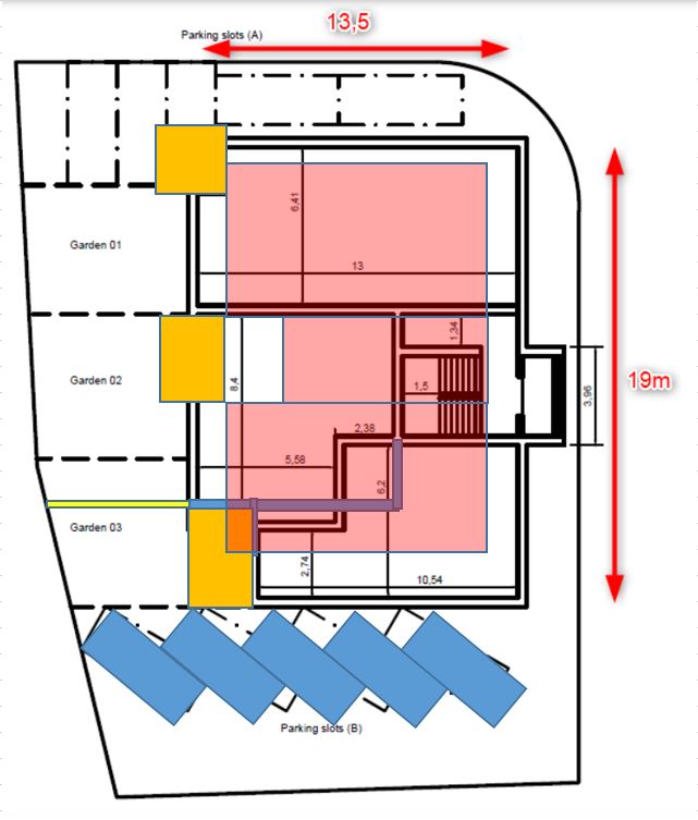

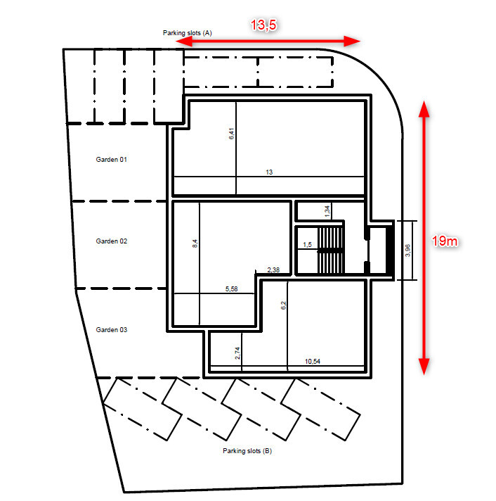

In erster Überlegung habe ich einen Grundriss gefunden welcher mir relativ gut gefällt und von den Abmessungen sogar fast schon genau passt.
Detaillierter Grundriss eines Hauses mit Zimmern, Türen und Maßangaben
Mit dem Aufzug bin ich mir noch unsicher, ob er mir wirklich 30k Wert ist (Angebot von Kone) Ggf. Vorrichtung des Schachts für einen späteren Einbau, falls eine Ausrichtung auf Barrierefreiheit erforderlich wäre.
Die WC´s würden aus Kostengründen rausgeschmissen werden.

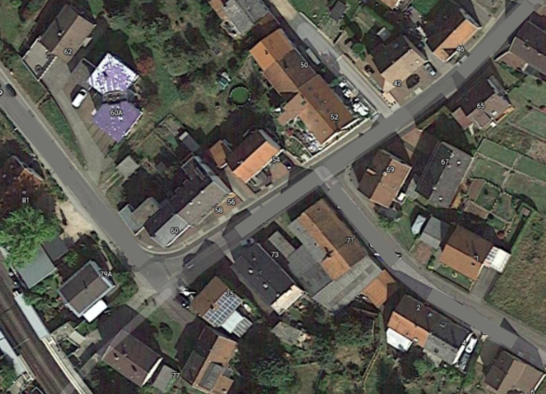

Straßenansicht alter Häuser mit bröckelnder Putzfassade und Straßenumgebung.

ach komm, warum abreissen. Das sieht doch noch hübsch aus, bisserl Farbe drauf und vermieten :p
Bleibst du mit dem neuen Haus tatsächlich soviel weiter weg von der Grenze (vorne) und trotzdem wird das Haus so gross? Und werden das tatsächlich 6 Wohneinheiten? Wie gross ist denn das Grundstück ? Und wie kommt man auf den hinteren Stellplatz (einmal rund ums Haus fahren) ?

Ich muss ja 1,5 Parkplätze pro Wohneinheit vorhalten, weshalb ich von der Grenze wegbleiben muss.
Zum hinteren kommt man ja durch die anliegende Straße.
