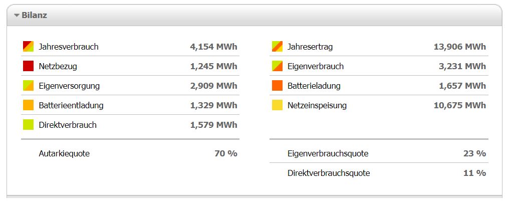

Da ich keinen eigenen Wärmepumpe Zähler habe, beruhen meine 1.900 kWh auf einer elaborierten Schätzung ;) Ich gehe aber davon aus, dass diese tatsächlich relativ genau ist. Da wir nur zwei Personen sind, ist unser Warmwasser Verbrauch deutlich geringer (so um 300 kWh, die restlichen 1.600 kWh sind Heizen). Dazu kommen noch 250 kWh für die Kontrollierte-Wohnraumlüftung und 2.000 kWh Haushaltsstrom. In Summe also 4.150 kWh, von denen 70% vom Dach kamen. Wir haben ca 170 beheizte qm, KfW40 sowie modulierende Sole-Wasser-Wärmepumpe. Standort Hochsauerland, also in diesem Jahr echt lausig kalt.
Was die Wärmepumpe selbst angeht, moduliert diese zwar die Heizleistung... nicht aber die Pumpen - die sind auf 70% fix eingestellt. Da die Heizleistung die absolut überwiegende Zeit in echt niedrigen Bereichen läuft, werden wir vermutlich einen überproportional hohen Anteil Pumpenstrom haben. Die Jahresarbeitszahl-Zahlen sind in der Wärmepumpe mit 5,8 Heizen und 4,3 Warmwasser (Mix dann 5,6) angegeben, was ich nicht so recht glauben will. Ich vermute, dass diese Werte ohne Pumpenstrom, und daher zu positiv sind.
Hangman
Hangman
Wie groß ist deine Photovoltaikanlage? Wieviel Jahresproduktion Strom? 70% ist schon sehr gut. Welche besonderen Maßnahmen deines Energiemanagment führten zu diesem Ergebnis?
Die Photovoltaik hat 14,4 kW auf einem 38° Dach in Südausrichtung. Smart-Zeugs oder Energiemanagement gibt es nicht, ich habe lediglich die Warmwasser-Bereitung auf 13-15:00 Uhr festgenagelt, und senke die Solltemp der Fußbodenheizung von 18-4:00 um 2° ab. Wann immer sinnvoll und möglich, stellen wir Waschmaschine und Spülmaschine bei Photovoltaik-Überschuss an, aber das macht sicher nicht so viel aus. Ansonsten alles wie in einem ganz normalen, dummen, KNX-losen 220V Haus ;)
Das Geheimnis der 70% dürfte die 10 kWh Batterie sein. Wenn ich das Photovoltaik Portal richtig verstehe, wären wir ansonsten bei 38% (1.579 Direktverbrauch / 4.154 Gesamtverbrauch).
Zweispaltige Energiebilanz mit Verbrauch 4.154 MWh, Netzeinspeisung 10.675 MWh; Autarkie 70%.
