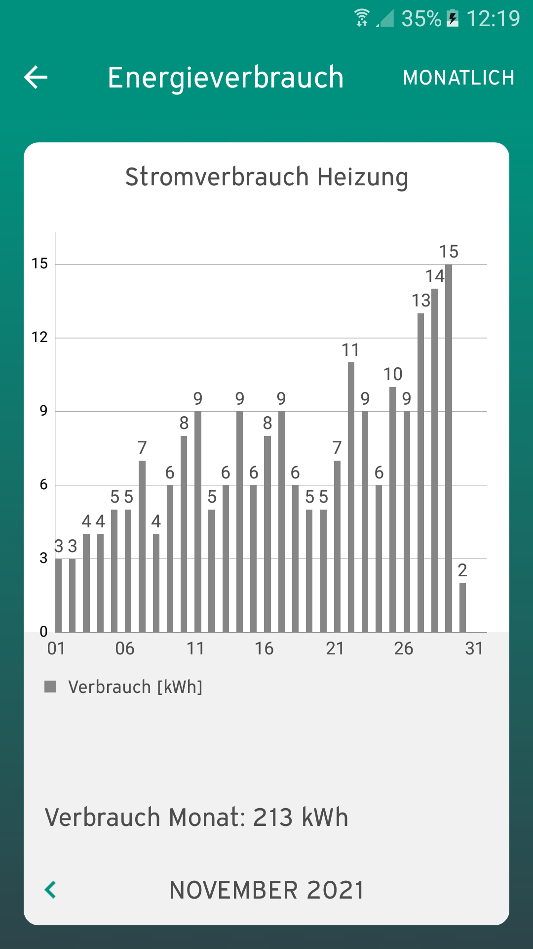

Ich komme lt Steuereinheit im November auf 11,5kWh Strom pro Tag bei 200qm beheizter Fläche, Kfw55. Nur Heizen.
Denke Warmwasser ist bei uns DINKs nicht representative. Gerade weil noch relativ viel auswärts geduscht wird.

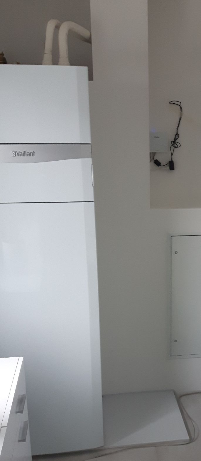

frage mich bitte nicht wie das Modul heißt...das hatte ich mir über die Vaillant Seite rausgesucht und der HZ Installateur und Elektriker haben das gleich mit angeschlossen. Könnte sein das es sensoNet hieß. Korrekt,die ist es.
Hängt rechts neben der Verkleidung. War noch in der Bauphase. ;)
Weißer Vaillant Heizkessel in einem Kellerraum mit Rohren oben und Kabeln an der Wand.

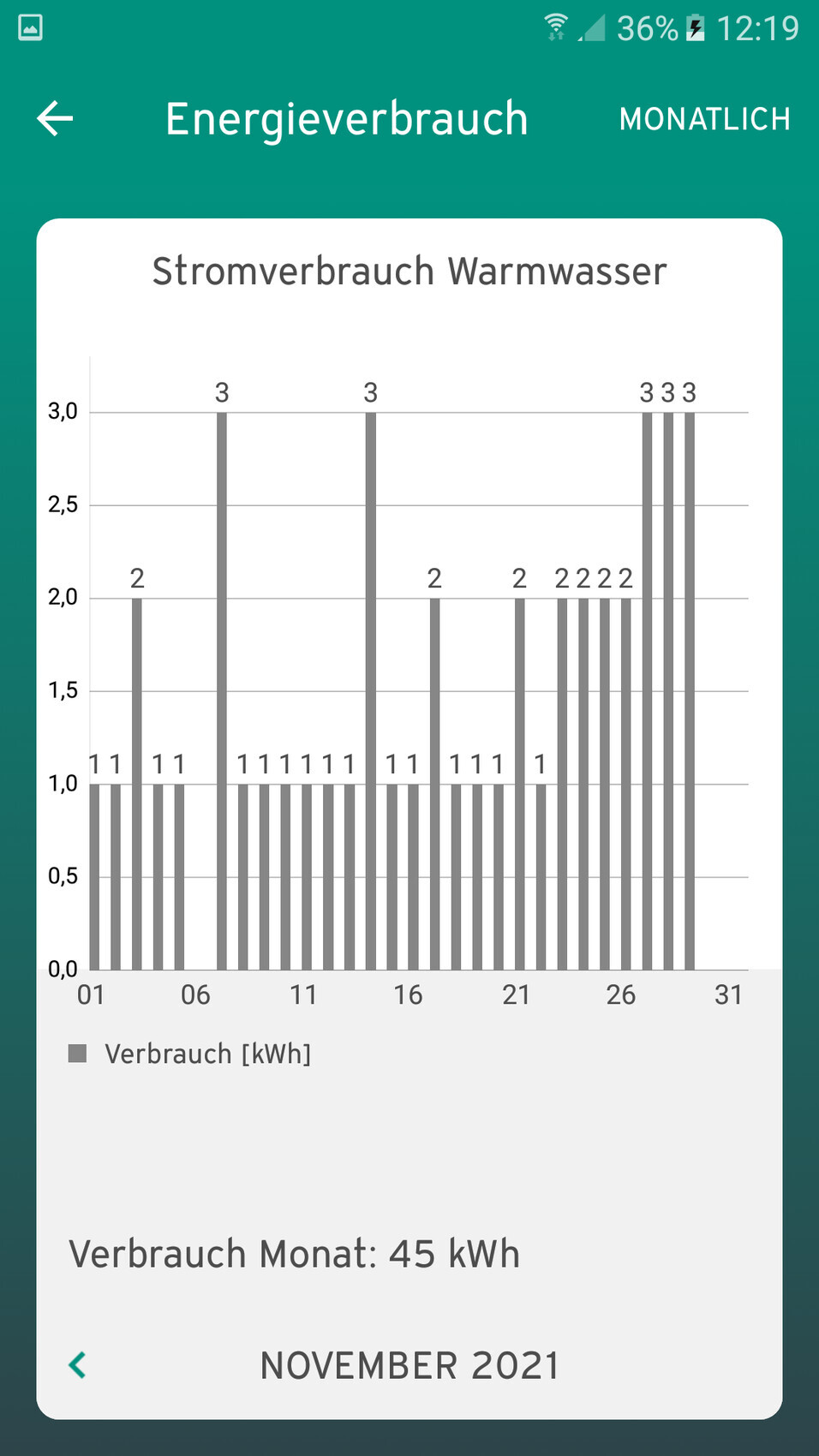

das sind unsere Werte für Nov.21
Ist eine Vaillant Luft-Wasser-Wärmepumpe . Haus ca. 22 Grad und Warmwasser ca.47-49 Grad
Warmwasser und Heizung separat.
