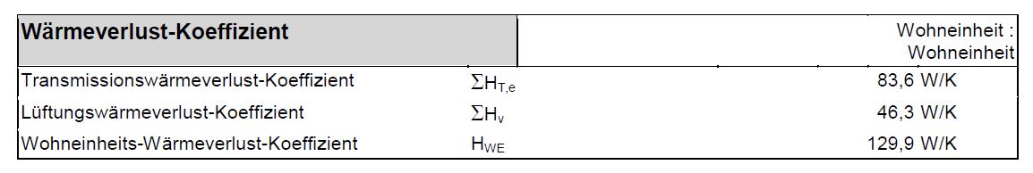

Absolute Angaben ohne echte Vergleichsmöglichkeit sind ja eigentlich ziemlich witzlos. Daher ein Normierungsversuch. In unserer Heizlastberechnung findet sich diese Angabe (bezogen auf das ganze Haus):
Tabelle mit Wärmeverlust-Koeffizienten: Transmissions- und Lüftungswärme im Gebäude.
Bei uns sind derzeit im Tagesmittel ca 22° Differenz (ca 0° außen, 22° innen), was einer aktuellen Heizlast von 2.860W entspricht. Wenn ich darauf unsere derzeitige COP anwende, haut das ziemlich gut hin.
Habt ihr diese Infos auch, und passt das bei euch?
