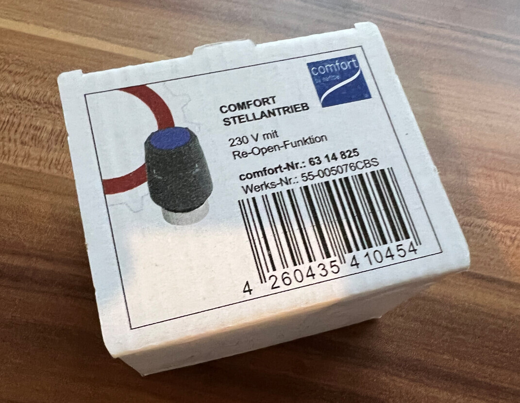

Ich habe heute übrigens mal zum Spaß das Datenblatt meiner Stellantriebe angesehen. Betriebsleistung 2W, das würde bei meinen 21 Heizkreisen ja 42w Standbyverbrauch über das ganze Jahr bedeuten, wenn ich alle Thermostate auf MAX drehe. Die werden nämlich in Offen-Stellung wesentlich wärmer als meine Heizkreise.
Kleine weiße Box mit Barcode, Etikett COMFORT STELLANTRIEB, Abbildung eines schwarzen Zylinders.
Schnellmaßnahme ist nun alle Thermostate auf Frostschutz=MIN gedreht und Stellantrieb manuell auf offen. Werde das mal beobachten mit dem Standbyverbrauch des Hauses, wenn die Wärmepumpe mal wieder taktet.

Ich habe die selben Thermostate. Leider habe ich keine Schaugläser um die Liter abzulesen, laut Sanitär gibt es ein Diagramm um die Liter einzustellen je nach Umdrehung. Kannst du dazu was sagen ?
